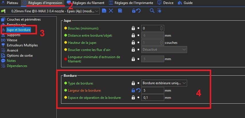

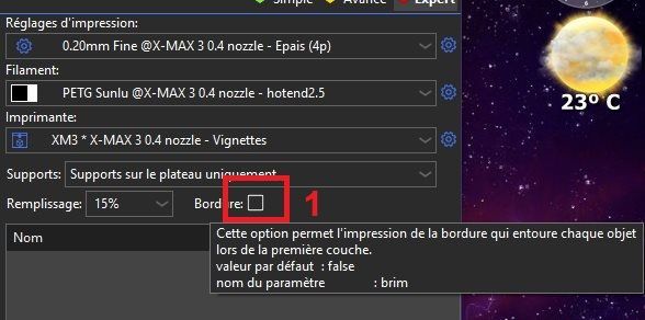

Comment réaliser une jupe autour d'une pièce avec QidiSlicer pour favoriser l'adhérence et éviter le warping sur une pièce assez grande (250x300mm) ?
@Donald3d
sous qidislicer ou autre contre le warping une jupe ne sert à rien .
Une bordure plutôt (brim en anglais).
pour une pièce de 300mm une bordure de 8 à 10mm.
Modifié (le) par hyoti
ajout
En effet le terme de jupe n'est surement pas le bon. J'ajuste donc la question. Comment faire une bordure dans Qidi Slicer ?
