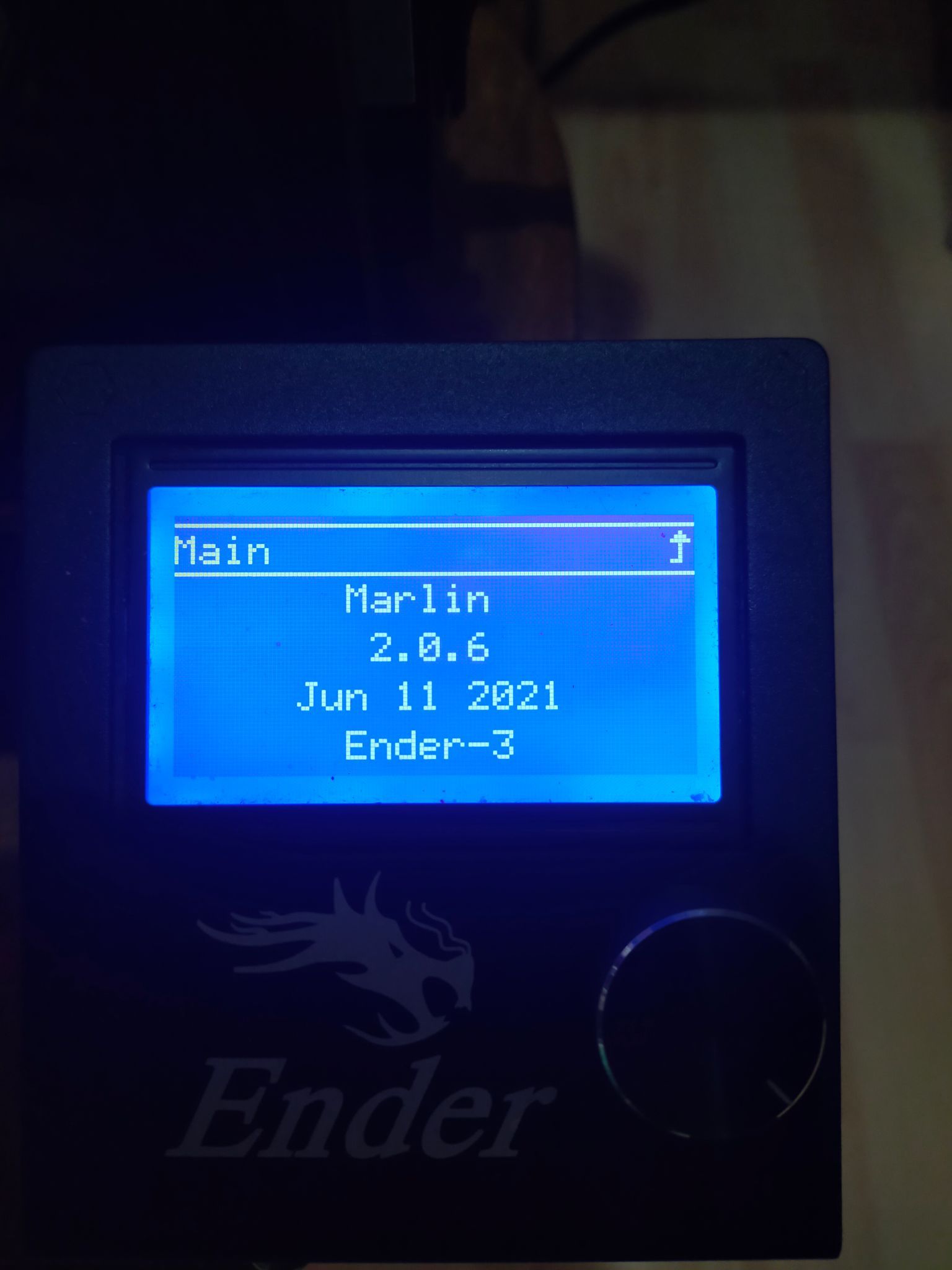

Je suis sous Marlin 2.0.6 du 11 juin 2021

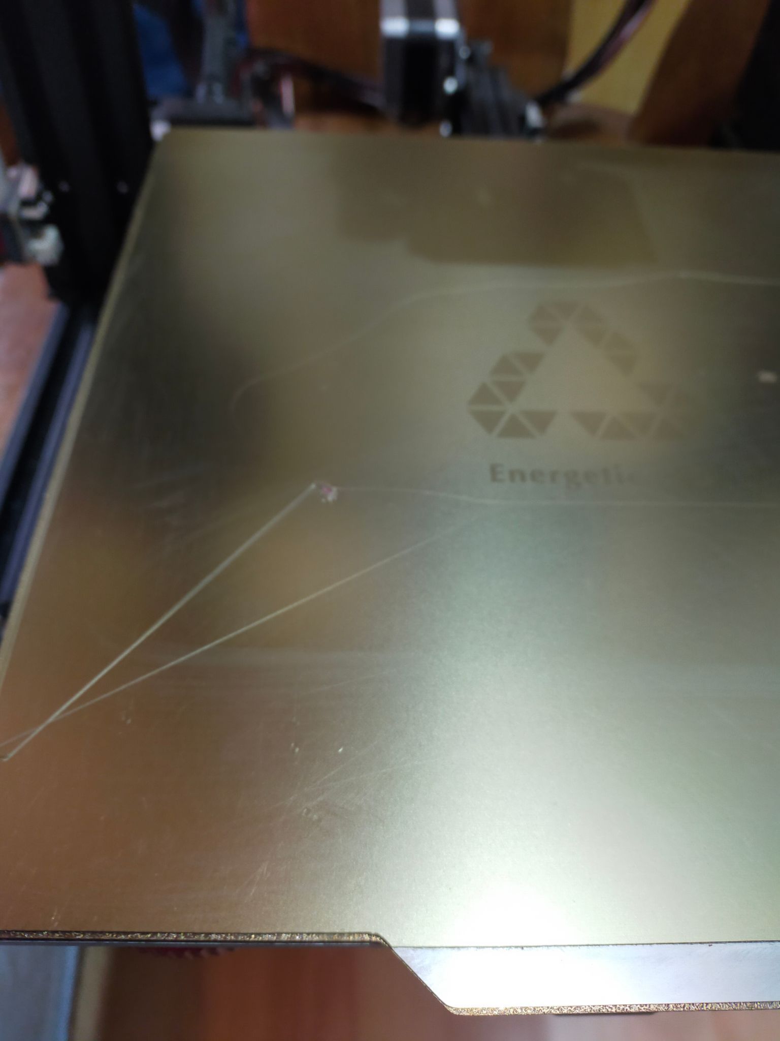

En posant un réglet inox sur le plateau avec une lumière rasante, je vois un "jour" en plein milieu du plateau.
Certainement une déformation du support de plateau.
J'aurai du commencer par cette vérification.
Les impressions sont donc toutes faussées.

@zingui, pour les claquements peut être ton filament trop humide, passage au four
Pour ton plateau une plaque de verre 4mm peut ameliorer la planéité.

Quand le BL Touch ne sort pas au début de l'impression, la buse s'écrase fortement sur le plateau et je suis obligé de couper en urgence l'imprimante via l'interrupteur.
C'est peut ça qui m'a déformé le plateau et/ou le support du plateau.

@zingui, tu peux nous dire quel firmware tu utilisé et surtout si tu as la CM d’origine,
pour que les gens du forum puissent t'aider.

Je fais de temps à autre un nivellement manuel en 9 points avec une feuille de papier A4 et en ajustant avec les grosses molettes sous le plateau. Mais les derniers essais n'étaient pas bon puisque le BL Touch s'arrêtait à environ 8 à 10 mm du plateau. En réglant le Z jusqu'au léger frottement du papier sur les 9 points, au moment de lancer une impression test, la buse a touché et rayé le plateau.
J'ai tout arrêté et depuis je n'ai plus essayé.

Je viens de le lire et pour moi c'est du charabia car je ne comprends pas grand chose.
Quand j'ai remplacé ma carte mère par la V4.2.7 + la mise en place du BL Touch, je sais que j'ai téléchargé un firmware (???) sur la micro SD et qu'il s'est installé au démarrage de l'imprimante. Mais ça fait quasiment trois ans et je ne me souviens plus vraiment de ce que j'ai fait car une longue maladie est passée par là entre temps.
