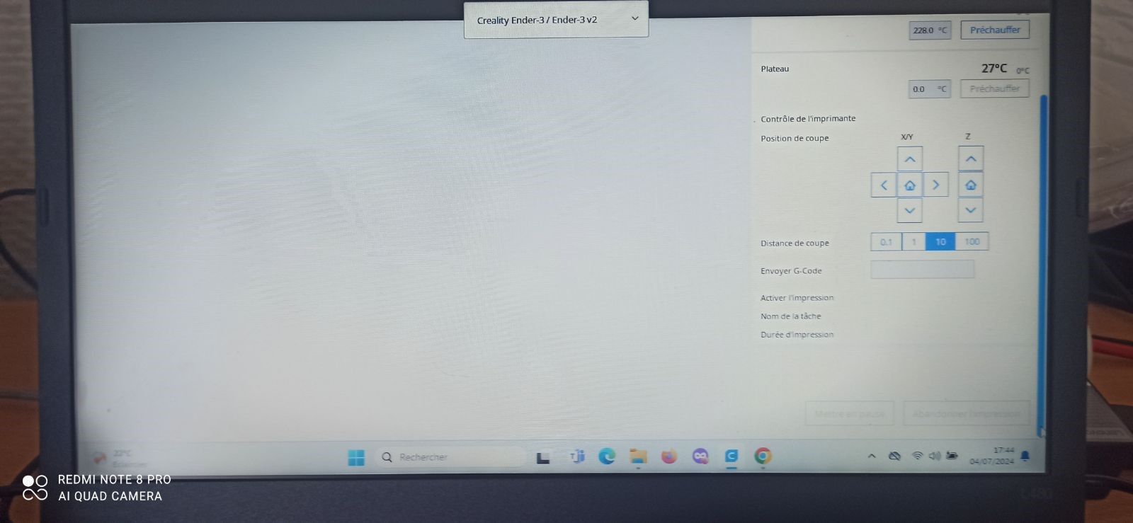

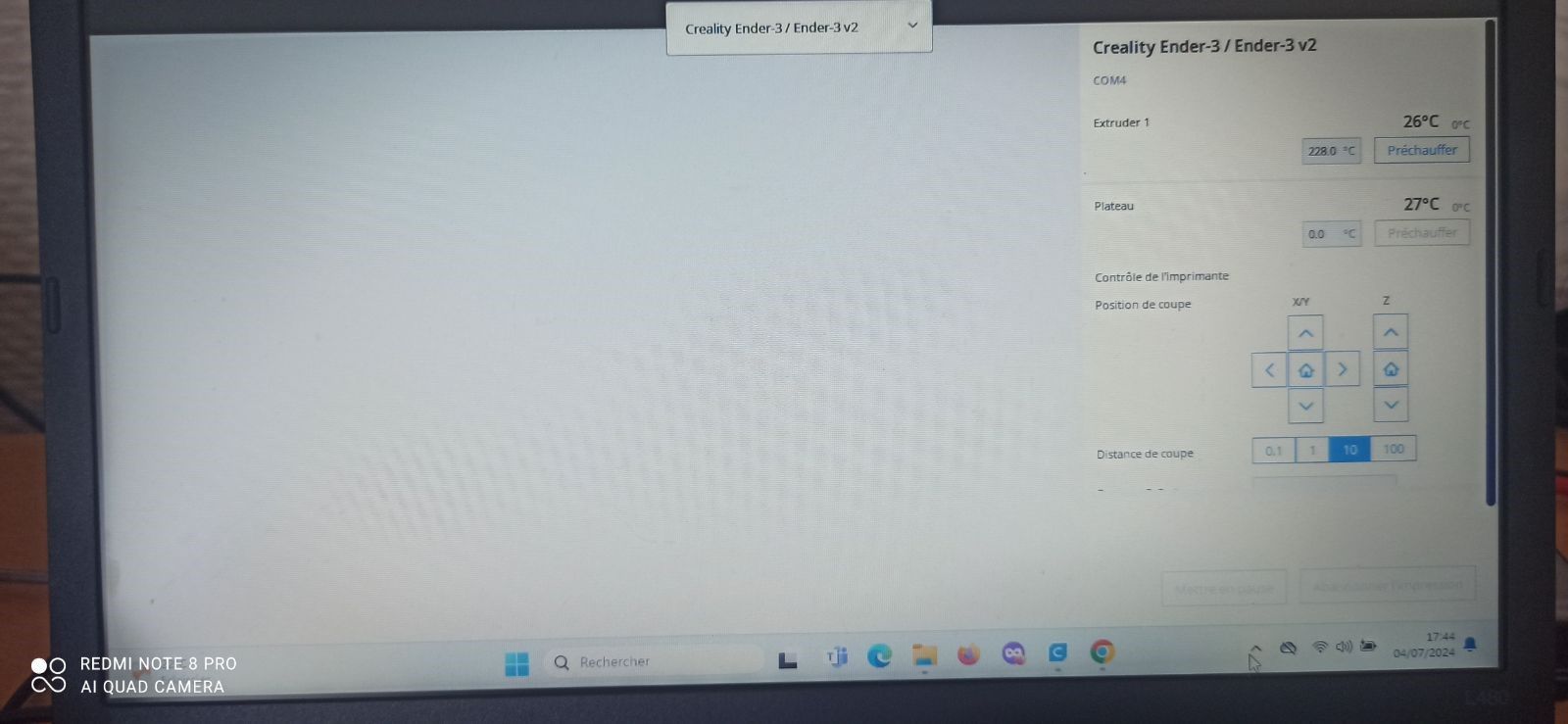

J'ai relié l'imprimante Creality à mon PC via un câble USB et je souhaite la gèrer avec Cura Version  5.7.1
J'ai chargé mon fichier STL , réalisé la découpe et régler mes divers paramètres.. ..
Lorsque que je vais dans l'onglet "Surveiller " je vois bien l'imprimante et lui envoyer des commandes ( Cf. photos ci jointes ).
Cependant je ne trouve à aucun endroit un bouton ou autres pour démarrer l'impression.
Peut être suis je une quiche mais je trouve pas !!!
Je sais que je peux faire l'impression via la SD card , mais tant qu'a faire j'aimerais la piloter via Cura...

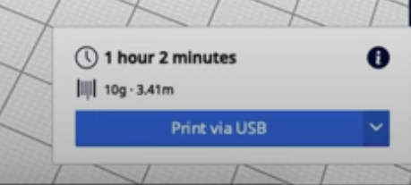

il y a 11 minutes, Magnatdebon a dit :
Salutation !
Il me semble que l'on lance l'impression juste après le découpage ( au lieu de "Save to File" tu as en principe la possibilité d'avoir un "Print via USB" si la connexion USB est bien active.
Extrait de la vidéo suivante https://www.youtube.com/watch?v=4UKH9jCkJXA
Le truc, c'est qu'en imprimant depuis le PC, tu as plus de risque de plantage de l'impression ( si le PC rame, car il fait une mise à jour, un scan anti-virus, une mise en veille avec économie d'énergie qui coupe l'USB, ..., ou s'il y a une perte de la connexion USB due par exemple a un parasitage électromagnétique )
Personnellement, quand l'imprimante n'est pas avec un firmware Klipper et ne dispose d'une mémoire interne, je préfère imprimer depuis une carte ou clé USB, mais sinon souvent au lieu d'un PC sous Windows, on préfère mettre en place un Raspberry Pi avec OctoPi ( https://octoprint.org/download/ une distribution linux qui embarque OctoPrint) pour avoir un truc dédié plus stable et bidouillable qu'un Windows…

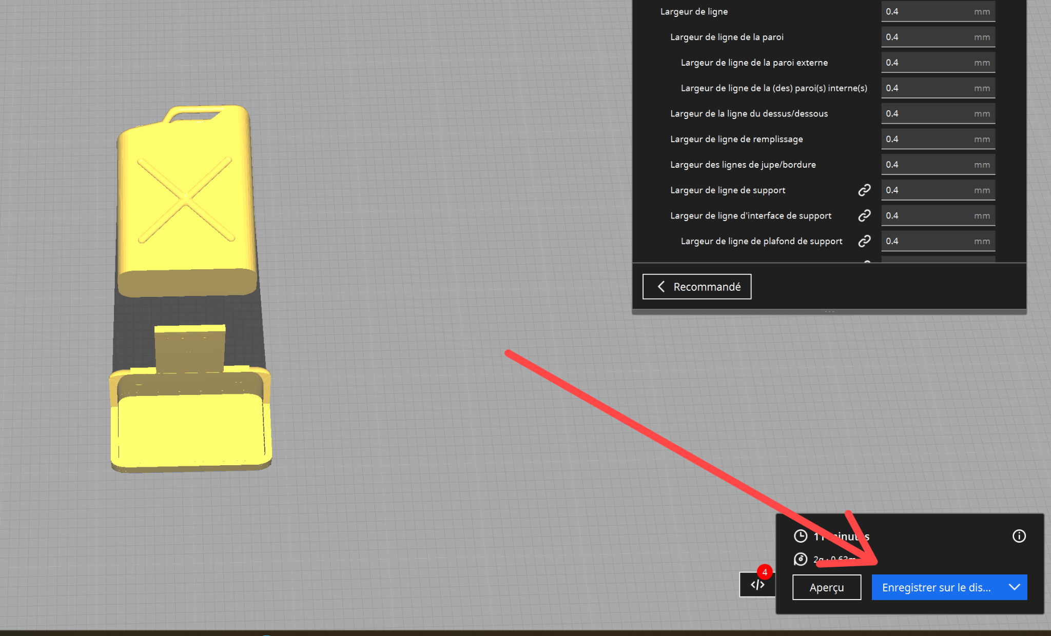

L'impression s'active à partir de la fenêtre de découpe, en bas à droite.
Ashampoo_Snap_jeudi4juillet2024_20h40m19s.thumb.png.2fa211b3949f1fe7f53ec1db598dc1e3.png
Si ton imprimante est reconnue dans Cura, tu auras l'option d'envoi vers celle-ci, sino tu as entre autre l'option d’enregistrer sur le disque (local, Sd,...)

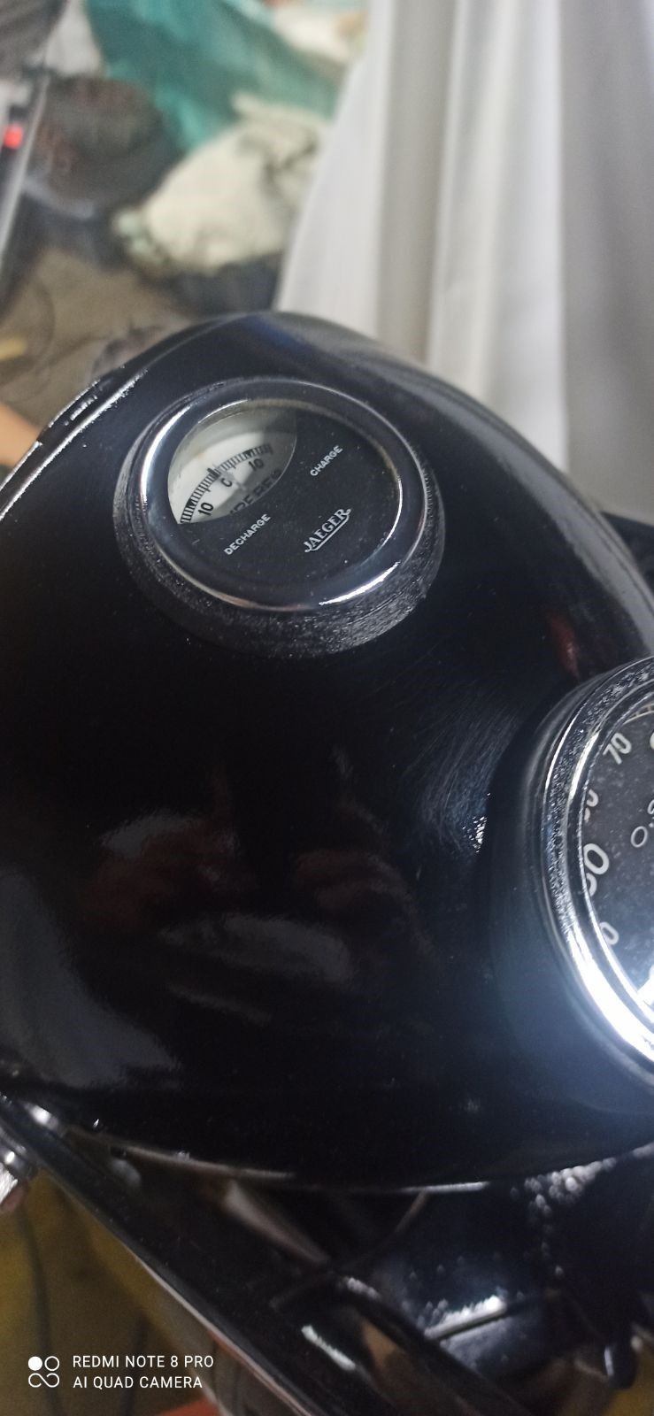

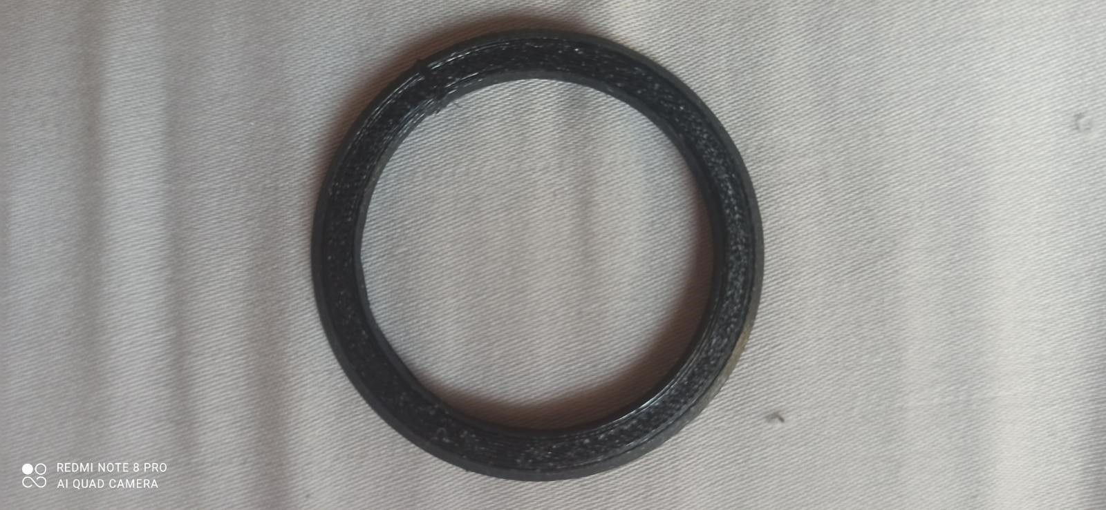

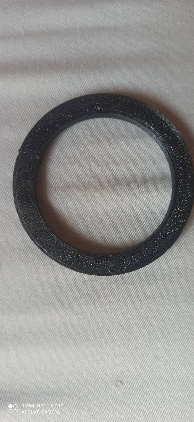

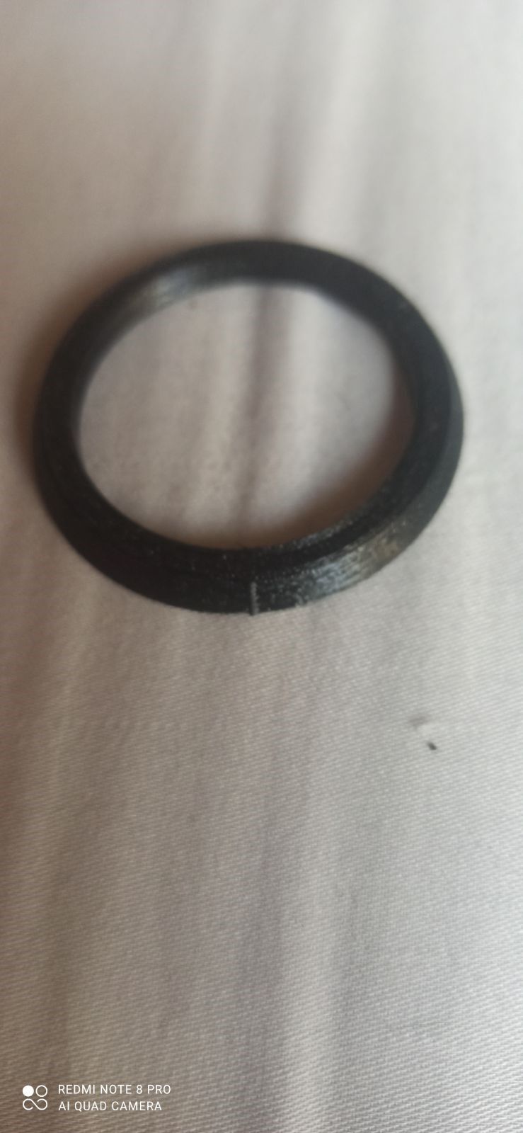

Bonsoir à tous
Je voulais vous remercier , sincèrement , car grâce à vos conseils j'ai réussi à imprimer sans soucis via cura avec l'imprimante connectée en USB ..
Voila le résultat en images ...
Qu'en pensez vous ? Toutes vos remarques seront les bienvenues ... J'ai une petit excroissance sur le joint et je ne sais pourquoi , mais cela n'est pas très gênant pour ce que je veux faire .. mais je ne sais pas à quoi c'est du ..
Mes  paramètres : T° extruder : 228 °C , T° Plateau : 60 °C , vitesse 35 mm , Matière TPU
Sachant que l'impression se réalise pas mal , je souhaite maintenant mettre en place un BLTouch et un détecteur  de filament ...
Auriez vous des liens vers des tutos et le firmware que je dois mettre en place pour conjuguer les deux !!
Bonne semaine à tous et merci d'avance
Jérôme
  • 3 weeks later...
Le 07/07/2024 at 22:33, Magnatdebon a dit :
Les paramètres d'impressions vont dépendre de ton filament et de tes essais. Le TPU s'imprime assez lentement de toute façon, j'ai récemment fait un gros joint torique de 50 mm x 10 mm, un remplissage en "gyroide", car il devait supporter une légère compression. Il fallait aussi qu'il soit le plus "fin" possible presque sans trace, en 0.12 et un vitesse de 35 mm/sec le résultat était à la hauteur de l'attendu.
Le surplus au même endroit est la reprise, très dur à éliminer complètement, sinon que manuellement après par un léger, très léger ponçage. beau joint d'ampèremètre sur ta photo. J'ai déjà imprimé des pièces fonctionnelles en TPU qui "tiennent" toujours 3 ans après leur pose.  Par contre elle ne sont pas exposée au soleil....
