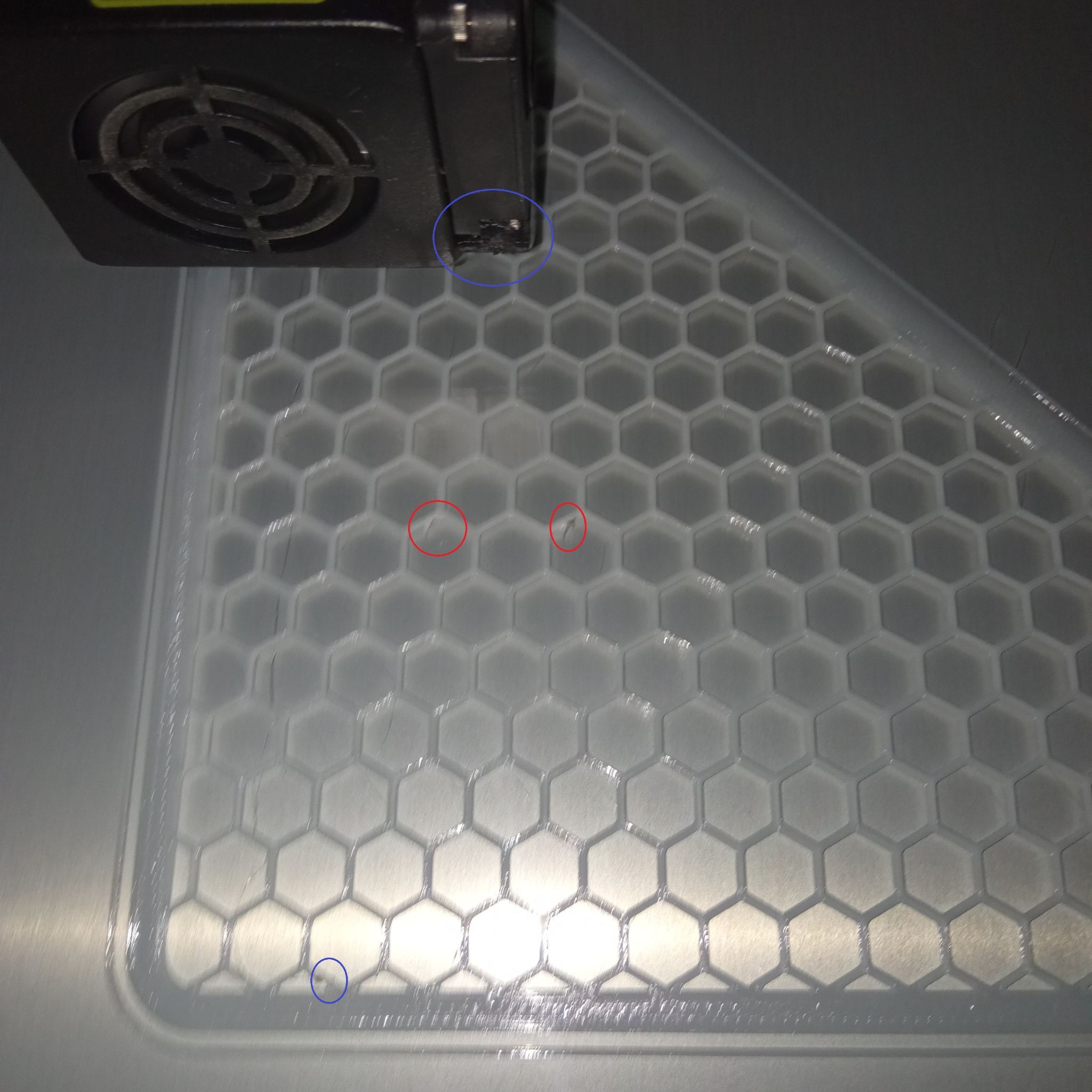

bonjour existe t il un moyen de sauvegarder la config de la machine sur sd afin de la recharger a
chaque lancement ?
j ai l impression que mon imprimante perd certaines valeurs ou reinitialise celle ci...
j ai tres souvent un pb de zoffset... ce matin je suis passe de -0.00557 a -0.00121.....
meme temp de buse et plateau
je sais pas si c est le capteur ou si c est la cm.... peut on mettre un bl touch facilement sans risquer de flinguer la cm ?
parce que la c est limite si je suis pas oblige de tester la 1ere couche a chaque lancement

j ai bien une jupe.... un jour c est nickel le lendemain ca merdoie completement
j ai bien l impression que leurs capteurs sont de vraies daubes... a moins que ca ne soit la cm...
sur une impression je me suis retrouve avec filament bloqué et l impression qui tournait a 10cm au dessus du plateau
ca fait bizare quand au lieu au bout de 5h d avoir 2 cm d avoir 2mm.... je pigeai pas quand j ai regardé la tete
j ai aussi de temps en temps des petits points sur l impression comme un petit depot de trop... (petg)
par contre je viens juste de voir que le bas de la buse ventilo a chauffé bizare c est a l endroit de la vis...

Je pencherai pour un soucis mécanique, pas logiciel.
je pense au capteur.... j ai pas du tout confiance en ce truc...
pourtant celui qui est en place est neuf.... mais pourquoi seulement au zoffset... ca devrait merder sur toute l impression
