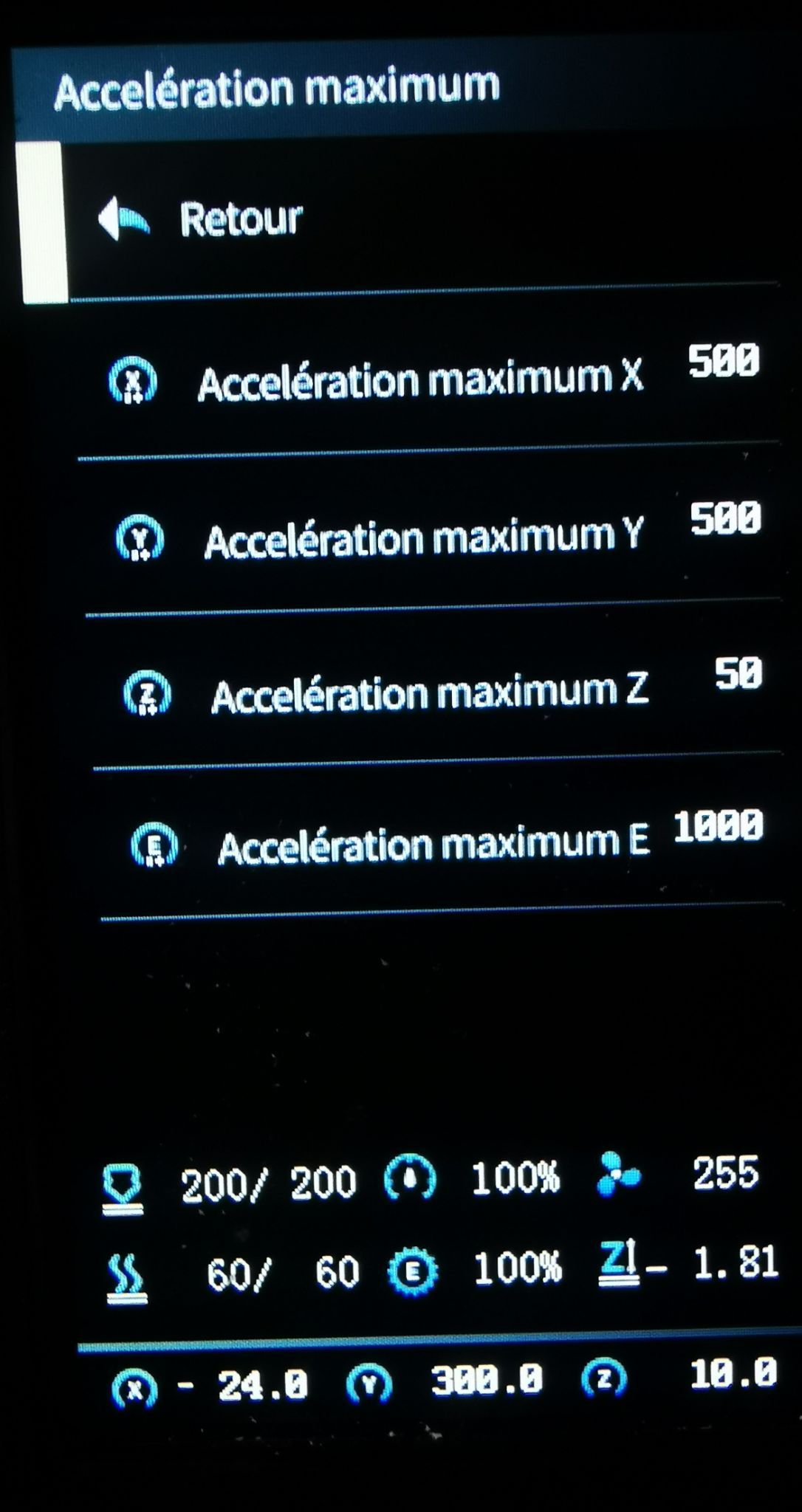

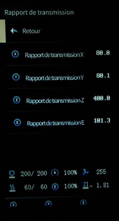

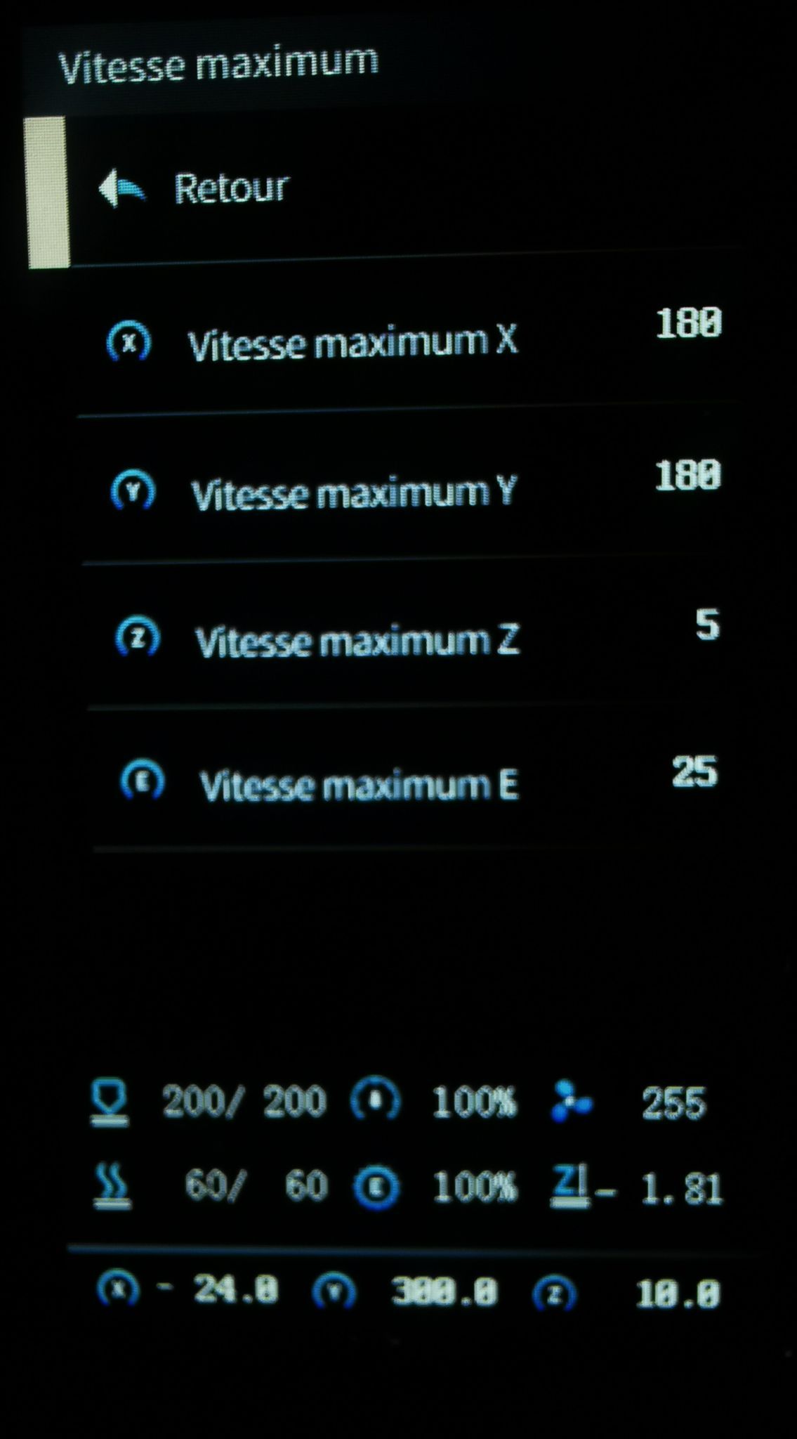

Pour commencer je possède une imprimante 3D creality ender 3 MAX-NEO depuis 6 bon mois. J'imprime avec du PolyTerra™ PLA avec une buse de 0.4 à ~200° vitesse en photo jointe..
J'ai pu apprendre à maîtriser la chose et faire pas mal d'impression pour du cosplay jusqu'ici aucun soucis.
Je change régulièrement le filament des que nécessaire sans aucun problème, et j'ai déjà changé la buse également après quelques expériences foireuse encore fois sans soucis par la suite 😅

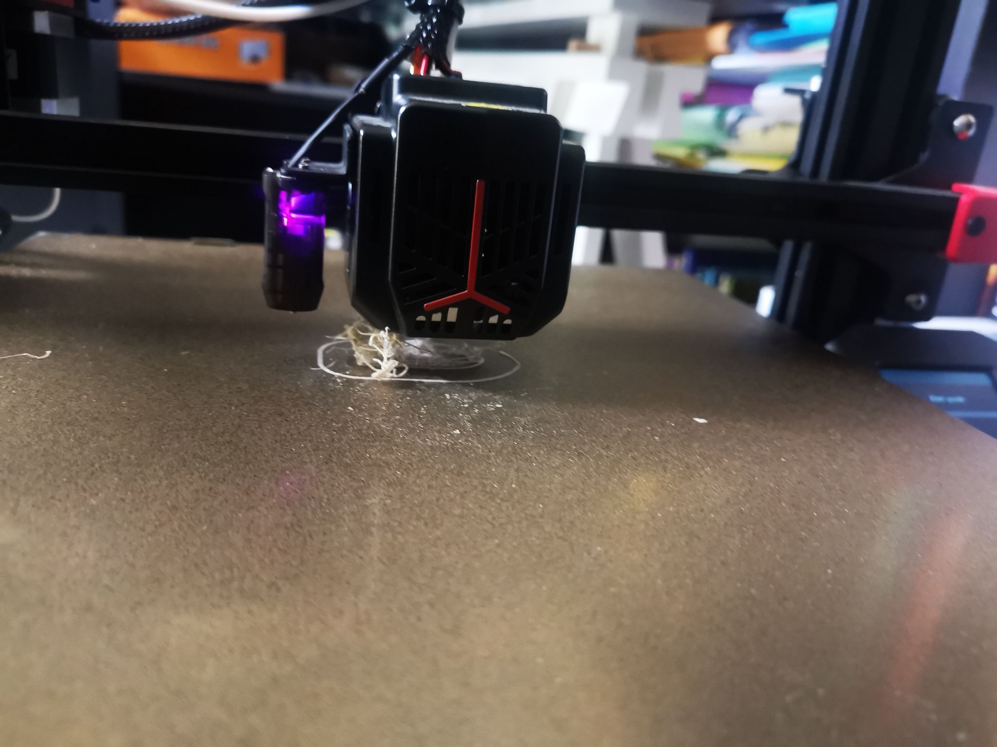

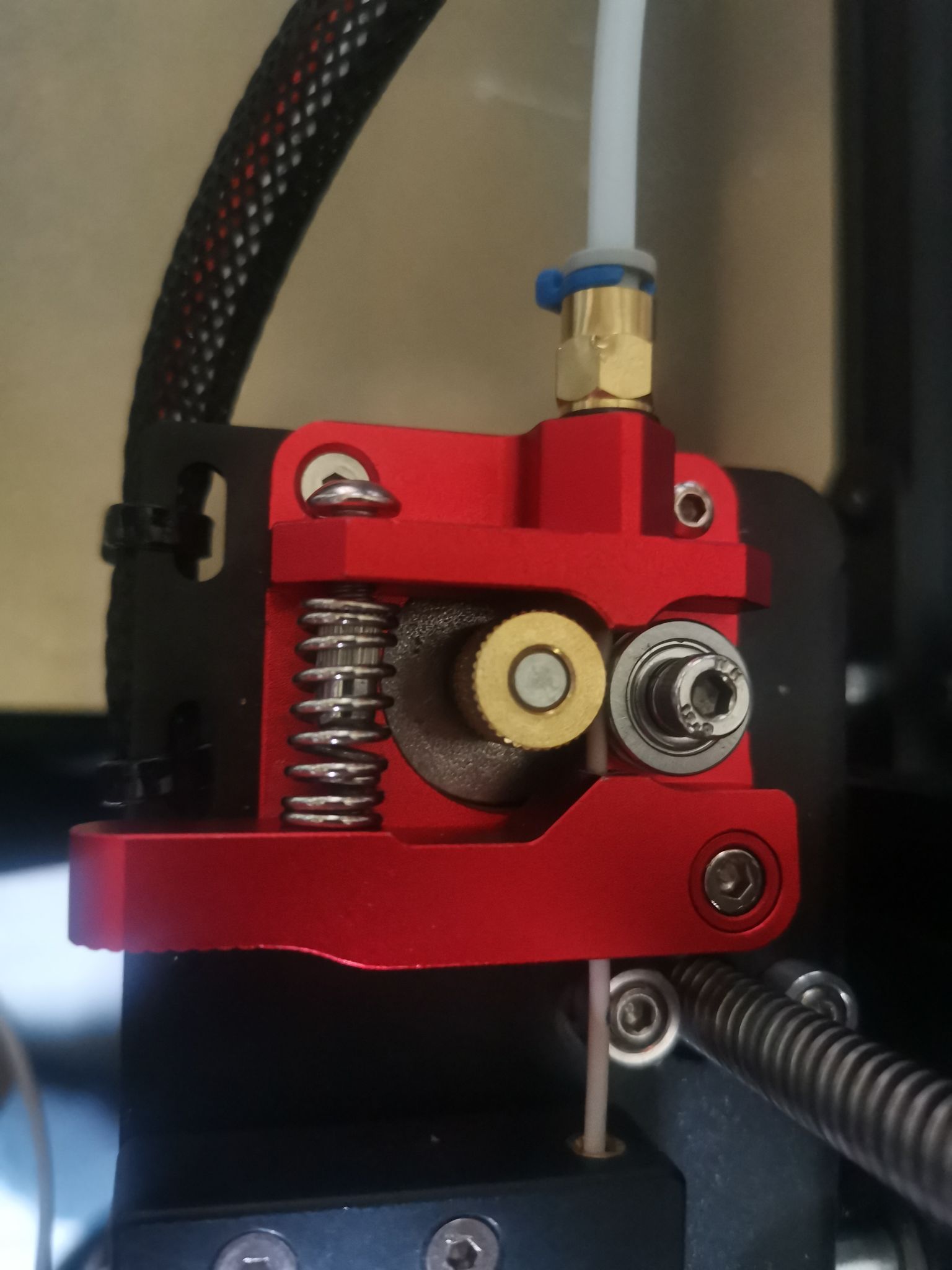

Le soucis que je rencontre depuis quelques jours est le suivant : des lors que je lance une impression au bout de 5 minutes l'extrudeur cesse de faire son travail, le fil n'avance plus correctement et cela se résulte par une catastrophe sur mon plateau.
Pour l'instant j'ai "simplement" essayer plusieurs réglages possible pour que les crans puissent plus ou moins serrés mais cela ne change rien.
Dans l'espérance de trouver une solution..
Désolé si j'ai oublié de donner certaines infos ou bien si le sujet n' est pas au bon endroit.

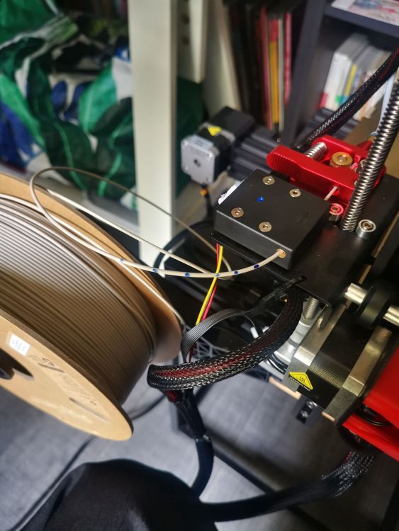

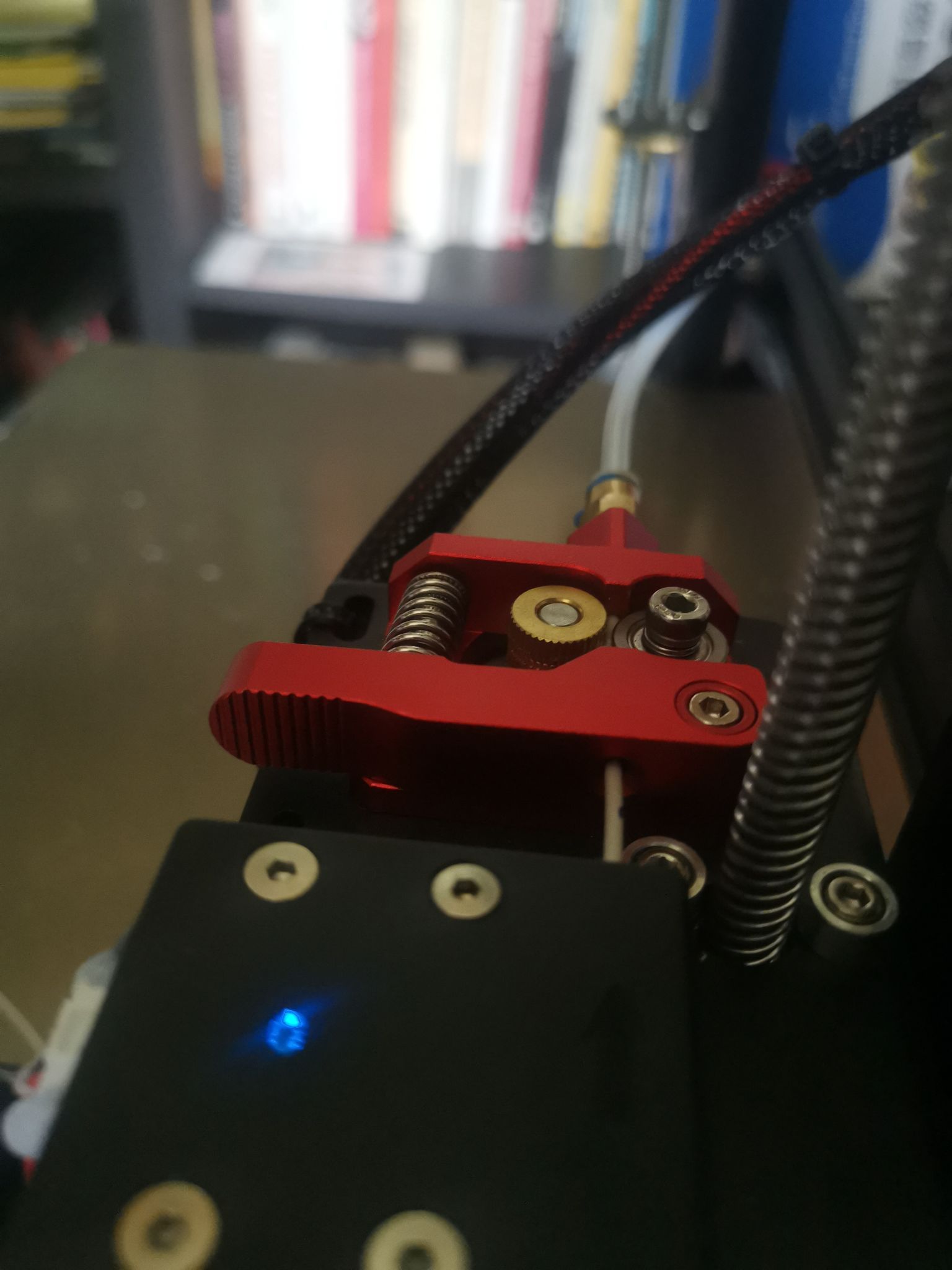

<!> précision potentiellement importante la roue cranté (en laiton je suppose) tourne, contrairement à l'autre qui ne tourne hors quand le moteur monte en vitesse pour faire un allé retour avec le filament
Pour commencer, essaie de mettre plus de pression pour l'entrainement du filament : il y a une vis sur le levier de l'extruder qui permet de régler cette pression.
Si ça ne suffit pas, tu as probablement un bouchon temporaire au niveau de la tête, et s'agissant d'un bowden, il te faut appliquer la Titi's procédure :

Le 07/07/2024 at 15:57, Cshin a dit :
As-tu essayé de faire tourner le roulement à la main en appuyant sur le levier, ou le sortir complètement en desserrant la vis Chc.
Il doit tourner librement, sans point dur.

Le 26/07/2024 at 18:43, gerardm a dit :
Oui j'ai l'impression qu'il tourne normalement. C'est possible que ça soit le moteur ?

il y a une heure, Cshin a dit :
Tout les test que je fait pour essayer de la réparer je le fait avec un fichier inclus stylé lapin/bateaux
Ok donc on exclus un soucis de tranchage ou slicer par exemple, Il peux y avoir en effet un soucis avec le moteur cela peux arriver, mais cela peux venir aussi et surtout du driver sur la carte mère qui pilote l'extrudeur, n'ayant pas le source du firmware de la Ender3 neo Max sous les yeux je ne sais pas si les driver sont gérer en UART ou en standalone si c'etait en standalone ou pourrait tester de voir le vref du driver.
Mais pour faire simple en explication le driver controle le moteur en lui apportant le courant necessaire dont il a besoin en en alimentant les bobinage moteur pour le faire touner si le driver commence a lacher cela peut conduire a ce genre de soucis au début le fonctionnement est ok puis en chauffant il peine a fournir du courant au moteur qui aura du mal a faire avancer le filament. J'ai deja vue ce soucis plein de fois mais sur les creality les driver sonder a la carte mère.
