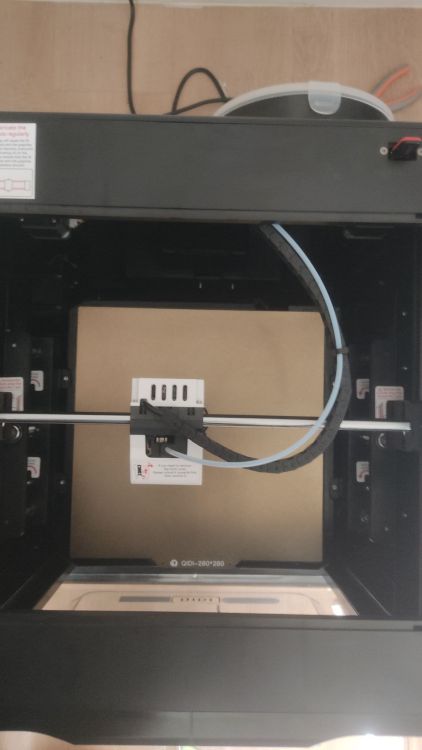

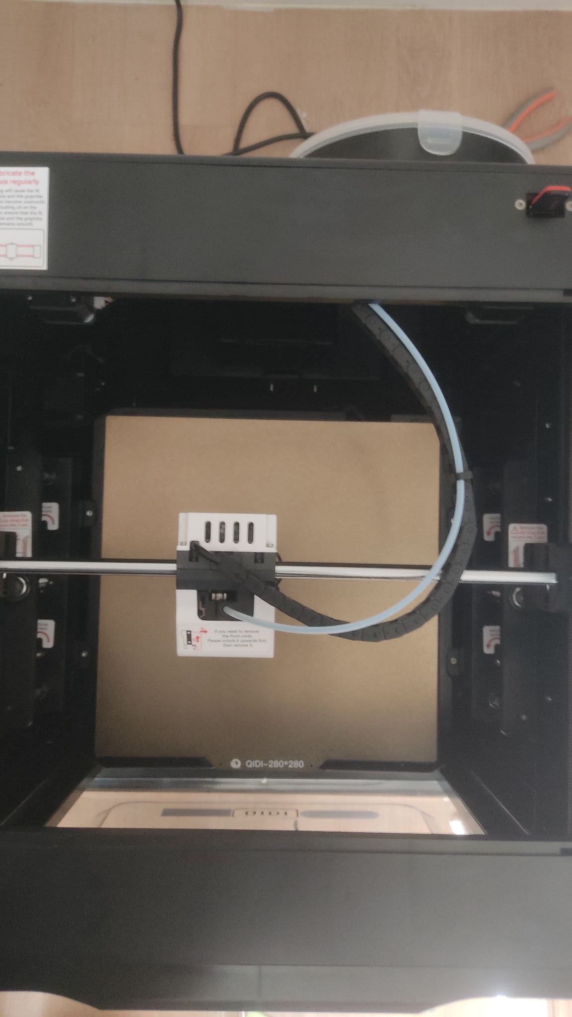

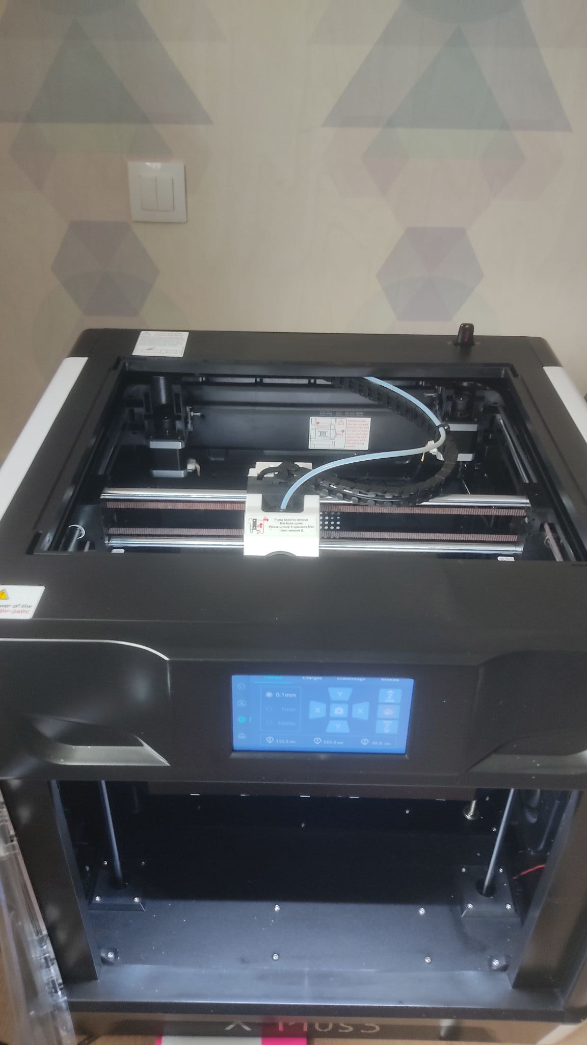

Simple question votre position home ce trouve ou sur votre qidi ?
J'ai remarquer sur la mienne quand je fais un home la tête d'impression ce retrouve au milieu mais légerement vers la gauche pas centré au milieu du plateau
IMG_20240708_154133.thumb.jpg.3700e5bd9d65ad6ba7c93d21cce7299c.jpgIMG_20240708_154001.thumb.jpg.801ed299f42e99b0ede093a294732e98.jpg
Par contre en fin d'impression elle vient sur l'avant dans le coin gauche
@thibo59650 C'est normal. Ma X Max 3 fait la même chose.
En position "home", c'est le capteur qui est bien au milieu du plateau. mais comme il est sur la gauche de la tête ....
En fin d'impression, c'est juste le end gcode de Qidi Slicer qui l'amène à 0,0.
J'ai changé ça sur mes machines pour avoir la tête proche du milieu du plateau, à 150, 150. Plus pratique pour changer de filament....

ça me dérange pas plus que ça c'était juste pour savoir si c'était normal
