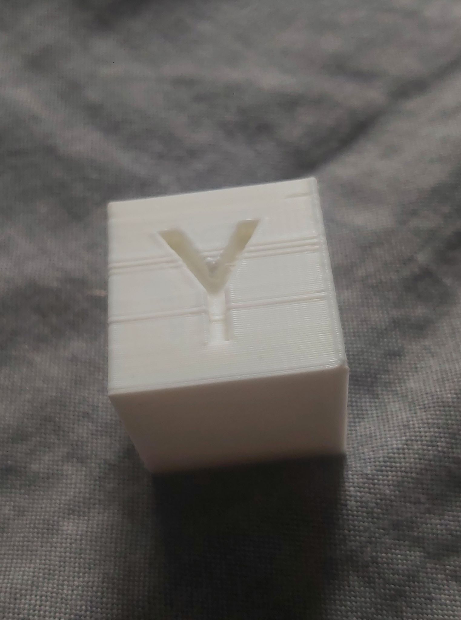

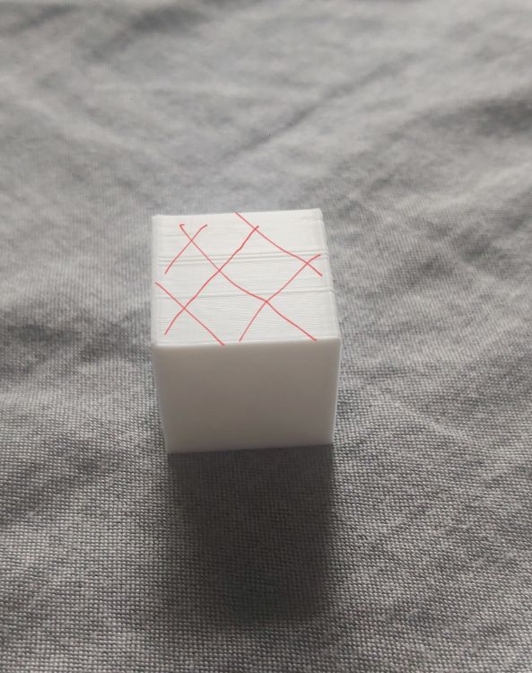

Bonjour, je me suis remis à l impression 3D et après plusieurs résultats j avais remarqué des défauts. J'avais déjà ce soucis bien avant mais je continuais sans m attarder là dessus. Il y a donc des couches plus marquer que d autre et j arrive aussi à apercevoir le remplissage (voir photo).
Est-ce un réglage sur le slicer ou vient il de mon imprimante ? Peut-être que je chipote mais j aimerais bien avoir une impression parfaite 😅.
Si vous pouviez m aider.

Il y a 6 heures, LC-DARKSIDE a dit :
Déjà pour quelle imprimante ?
les 2, pour le remplissage apparent peut être mettre une couche en plus... mais comme tu ne nous donnes aucun réglage....
pour les couches plus marquées est-ce toujours à la même hauteur ?
on ne voit pas bien sur les photos, mais les 4 cotés sont identiques ou d'un coté ça fait des creux et de l'autre coté des bosses ?

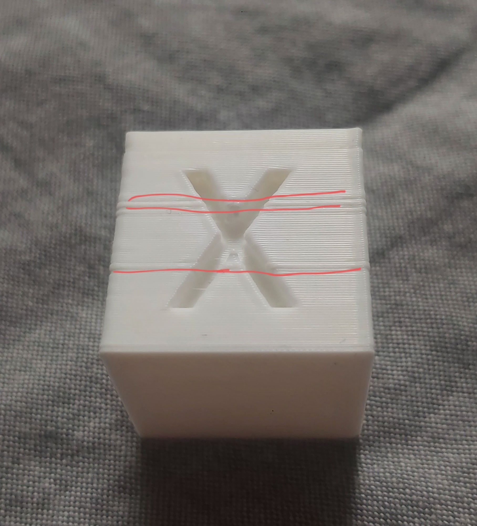

C'est une ender 3 pro.
Il y a 13 heures, pascal_lb a dit :
J'ai refait des test et oui toujours au même endroits.
Si j'ai bien regarder les 4 cotés sont identiques.

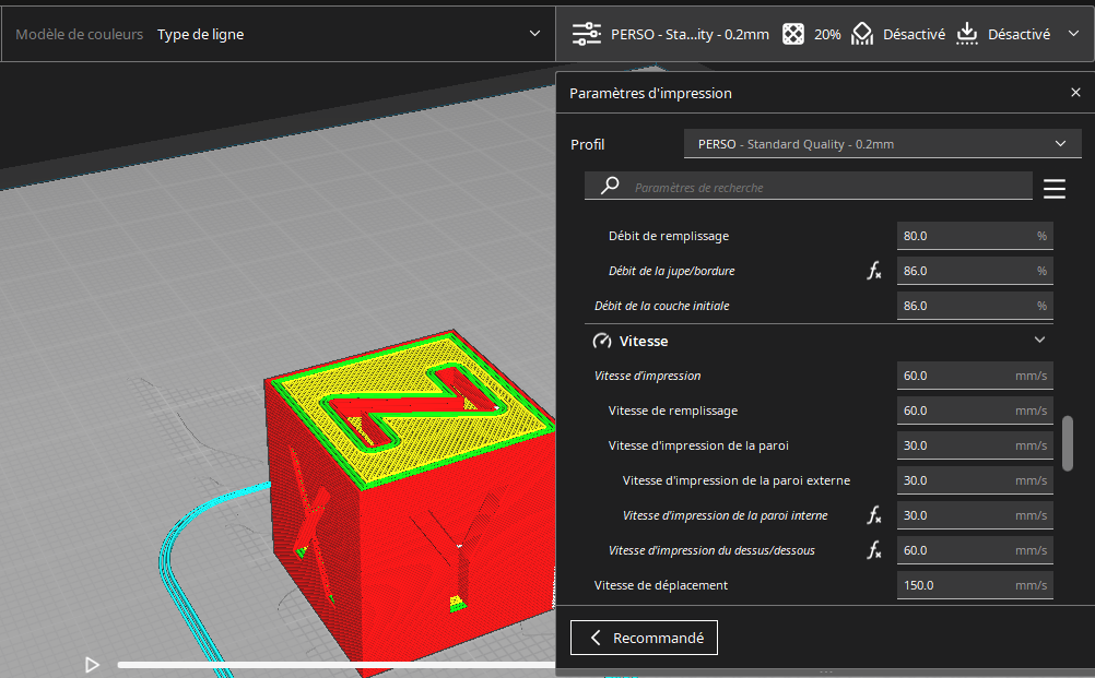

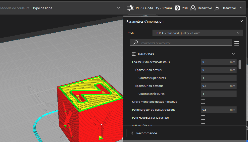

les voici en piece jointe

il y a une heure, LC-DARKSIDE a dit :
Si c'est au même endroit et sur les 4 côtés, il faut voir du côté des roulettes de l'axe Z il doit y avoir un point dur
Contrôle les roulettes, le réglage des excentriques, graisse les tiges hélicoïdales et vérifie la tension des courroies

Je trouve curieux que tes réglages de débit soit à 80 %,
Tu as bien le test des 100 mm (marque à 120 mm) de filament extrudé à vitesse lente pour calibrer les steps/mm de ton extrudeur ?
l'extrudeur est régler ( j'ai mis 139 steps/mm pour que le test des 100mm fonctionne ) mais lorsque j'imprime il y a de la sur-extrusion par exemple une double paroi de 0,4mm fait normalement 0,8mm mais moi elle me fait 1mm j'ai donc baisser le débit sur le slicer pour quelle fasse 0,8mm.
Mais je trouve çà étonnant qu'il y a une différence entre la machine et le slicer alors que l'extrudeur est régler

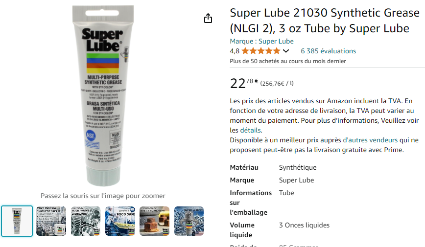

Une petit question pour graisser j'utilise quoi ? Parce que je n'ai que du wd-40 ou de la vielle graisse épaisse pour la mécanique.
Modifié (le) par LC-DARKSIDE
Il y a 3 heures, LC-DARKSIDE a dit :
Pas de wd 40 ça ne graisse pas, la graisse épaisse ça ne va pas avec les rails linéaires, fait une recherche avec graisse imprimante 3d tu trouveras
Celle-ci convient ? Pour les rails linéaires et les tiges filetées ?

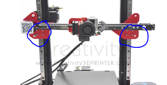

Après plusieurs recherche j'ai trouver le soucie. Le problème était lié au maintien de l'axe x au rail linéaire de l'axe z : les vis était trop serer et lors du déplacement de l'axe z le déplacement était assez dure.
Je vous remercie de votre aide
Je vous en suis reconnaissant 😁
