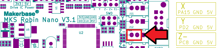

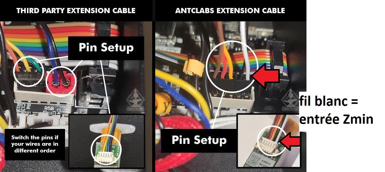

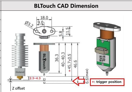

il faudra penser à préciser la position du BLTouch par rapport à la buse, soit à la ligne #define NOZZLE_TO_PROBE_OFFSET { 10, 10, 0 } soit via un M851.
J'ai activé le Gcode M43 S qui permet de tester le BLTouch en toute sécurité

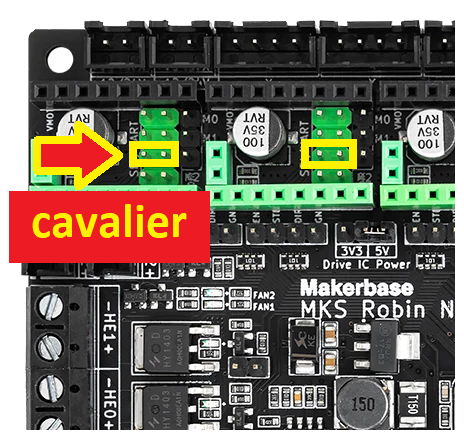

pour les pilotes TMC2209 en mode UART, il faut placer 1 cavalier à chaque emplacement de pilote:
Citation
pour vérifier que les pilotes  correctement paramétrés, tu peux envoyer un M122 qui te fournira un rapport
PS: la vitesse de communication à paramétrer dans Pronterface, est de 250 000 bauds

c'est un rappel qui confirme qu'il faut bien dessouder/cintrer/couper la broche DIAG des pilotes TMC2209

On avance.
D'abord j'ai bien placé les cavaliers pour l'uart.

c'est normal : ** Please trigger probe within 30 sec ** c'est à toi de simuler le plateau
Voici ce que tu devrais avoir si tout va bien:
SENDING:M43 S
Servo probe test
. using index:  0, deploy angle: 10, stow angle:   90
. Probe Z_MIN_PIN: PC8
. Z_MIN_ENDSTOP_INVERTING: false
. Check for BLTOUCH
= BLTouch Classic 1.2, 1.3, Smart 1.0, 2.0, 2.2, 3.0, 3.1 detected.
** Please trigger probe within 30 sec ** tu as 30s pour enfoncer la touche du BLTouch avec le doigt
. Pulse width: 30ms or more
= BLTouch V3.1 detected. 🎉
ok P15 B3
Si ça ne fonctionne pas (FAIL), il faut vérifier que le signal retour est bien branché sur le connecteur Z-:
le fil blanc (complètement à droite sur le connecteur du BLTouch) dans l'exemple se trouve à gauche (PC8) sur le connecteur Z-, la masse (fil noir sur la photo de droite) se trouvant au milieu

Hello @pommeverte
Tu as raison, j'étais branché sur Z+ au lieu de Z-. Maintenant tous les hommes fonctionnent correctement.

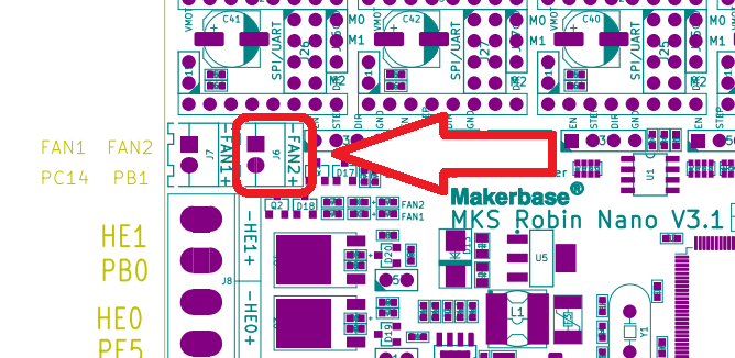

pour que le ventilateur du radiateur de la tête se déclenche à 50°C, il faut le brancher sur le connecteur FAN2 (J6)
Citation
et l'activer dans le fichier configuration_adv.h:
#define E0_AUTO_FAN_PIN FAN1_PIN
ou
#define E0_AUTO_FAN_PIN PB1

N'oublie pas de préciser le décalage du BLTouch:
Le 12/07/2024 at 19:56, pommeverte a dit :
rappel concernant le palpage du plateau
Modifié (le) par pommeverte
Pourquoi sur FAN2 et pas FAN1 ?
Donc ventilateur de l'extrudeur sur FAN2 et ventilateur de refroidissement du PLA sur FAN1 ?
Fait : #define NOZZLE_TO_PROBE_OFFSET {0,23,0.50}

Pourquoi sur FAN2 et pas FAN1 ? parce que FAN1 est réservé au ventilateur du filament, par défaut dans Marlin
exactement
le décalage en Y me parait surprenamment faible quand je vois ce montage ... 🤔 quant à la valeur en Z, tu devrais laisser 0, sachant qu'en théorie, la valeur devrait se situer entre ~ -2.3 et -4.3

le ventilateur se met bien en route à 50° et se coupe à 50°
Par contre le ventilateur pla ne se met pas en route, mais il me semble qu'il ne se met en route qu'après deux ou 3 couches afin de faciliter l'accroche sur le plateau. Peu tu me le confirmer.
Ha. Après le démarrage, le bltouch fait son test, a la fin de celui-ci un BIP est emis. Y a t'il moyen de diminuer le volume du BIP ?
Bon PID Buse et bed effectué
Il y a 1 heure, antares91 a dit :
oui. En réalité, c'est toi qui le paramètre dans le trancheur / slicer (cura, prusaslicer,...):

Mon bltouch est situé juste derrière la buse donc
ne devrait il pas être
#define NOZZLE_TO_PROBE_OFFSET {0,-23,0.50}
C'est bien mieux
J'ai lancé l'impression d'un cube de calibration.
Quelques soucis avec le Zoffset règlés grace au babby-step. Je reverrai cela demain.
On y est presque ! Merci pommeverte
Dommage que la ventilation de mon alimentation fasse autant de bruit, je ne sai smême pas si mes moteurs fonctionnent tellement ils sont silencieux
Modifié (le) par antares91
non, dans ce cas, c'est bien +23
Dans ce cas, il faudrait plutôt mettre:
