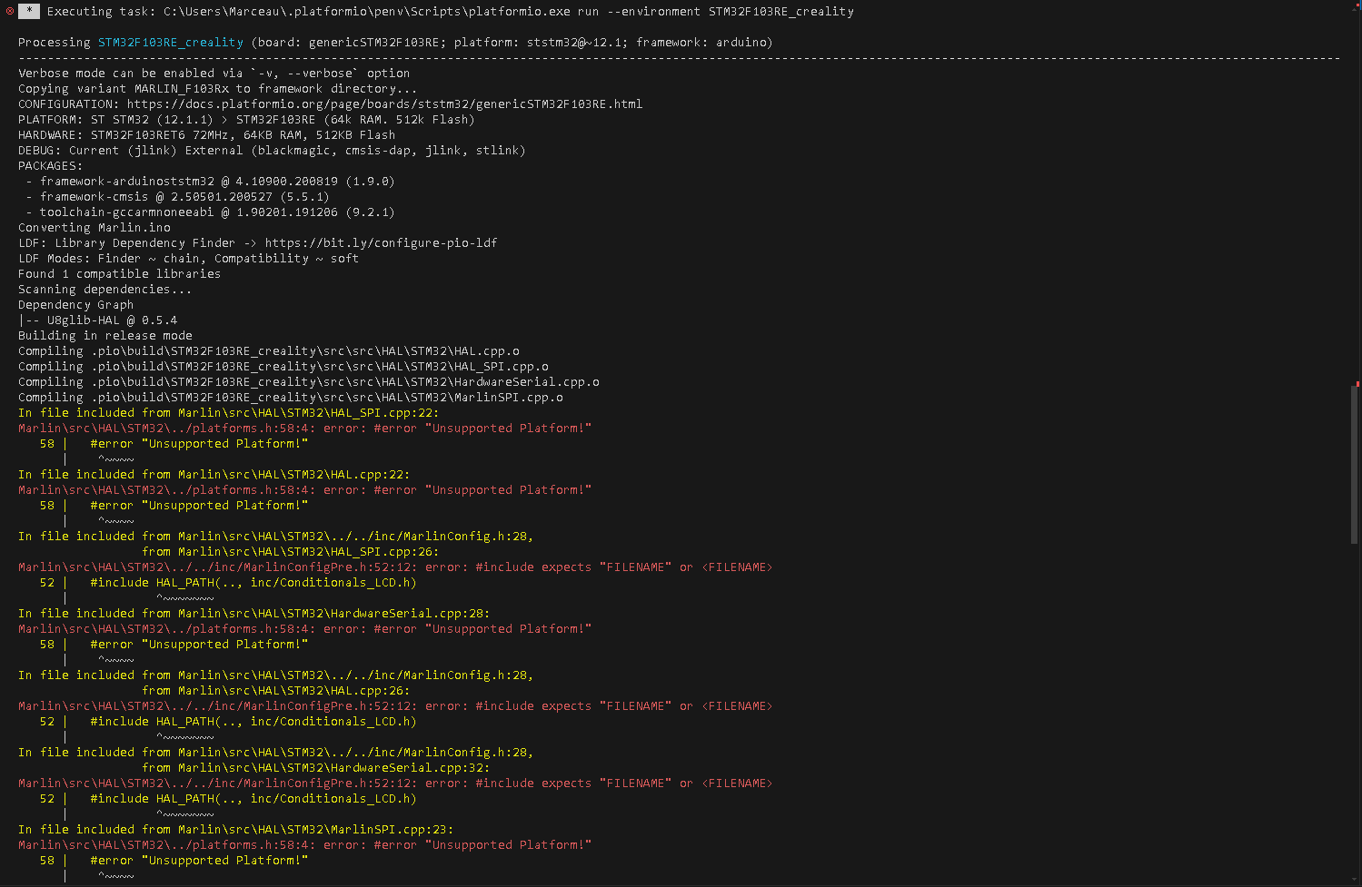

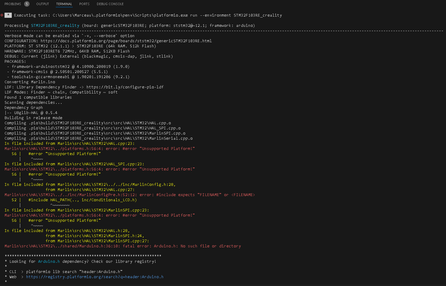

3DM Impression Posté(e) Juillet 14, 2024 Posté(e) Juillet 14, 2024 Bonjour à tous, Cela fait quelques heures que j'essaie de mettre à jour mon firmware sur ma fidèle Ender 3 (équipée d'une carte mère V4.2.7 ainsi que d'un BLTouch) Pour cela, j'ai suivi l'ancienne vidéo de KaminoKGY sur le sujet. J'ai donc pris la dernière version bugfix de Marlin (Marlin-bugfix-2.1.x) et réaliser les tâches expliqué dans la vidéo. À un détail près, c'est que pour l'environnement, au lieu de mettre "STM32F103RET6_creality", j'ai supprimé le "T6" soit "STM32F103RE_creality" car j'ai vu sur beaucoup de forum que cela n'existait plus et sur mon autobuild Marlin idem. Une fois la totalité des étapes réaliser, vient l'étape de build le firmware. Et là, c'est le drame, il y a un failed par le Terminal car on dépasse la totalité de 5 Erreurs (de ce que j'ai compris) or je comprend pas car aucune de ces erreurs ne correspond à ce que j'aurai pu modifié. Pouvez-vous m'aider à régler ce problème car j'ai plus d'imprimante fonctionnel à ce jour car ma Sidewinder X2 est actuellement en maintenance et j'attend les pièces pour la réparer xD !! PS: voici un screenshot du terminal afin de m'aider à trouver le problème.
KpDp_3D Posté(e) Juillet 14, 2024 Posté(e) Juillet 14, 2024 @3DM Impression A priori, la version bugfix c'est celle en cours de développement , pas certain que ce soit la meilleure idée de l'utiliser. Me souviens pas d utiliser Arduino.h.... mais cela demande l'avis de plus expert que moi

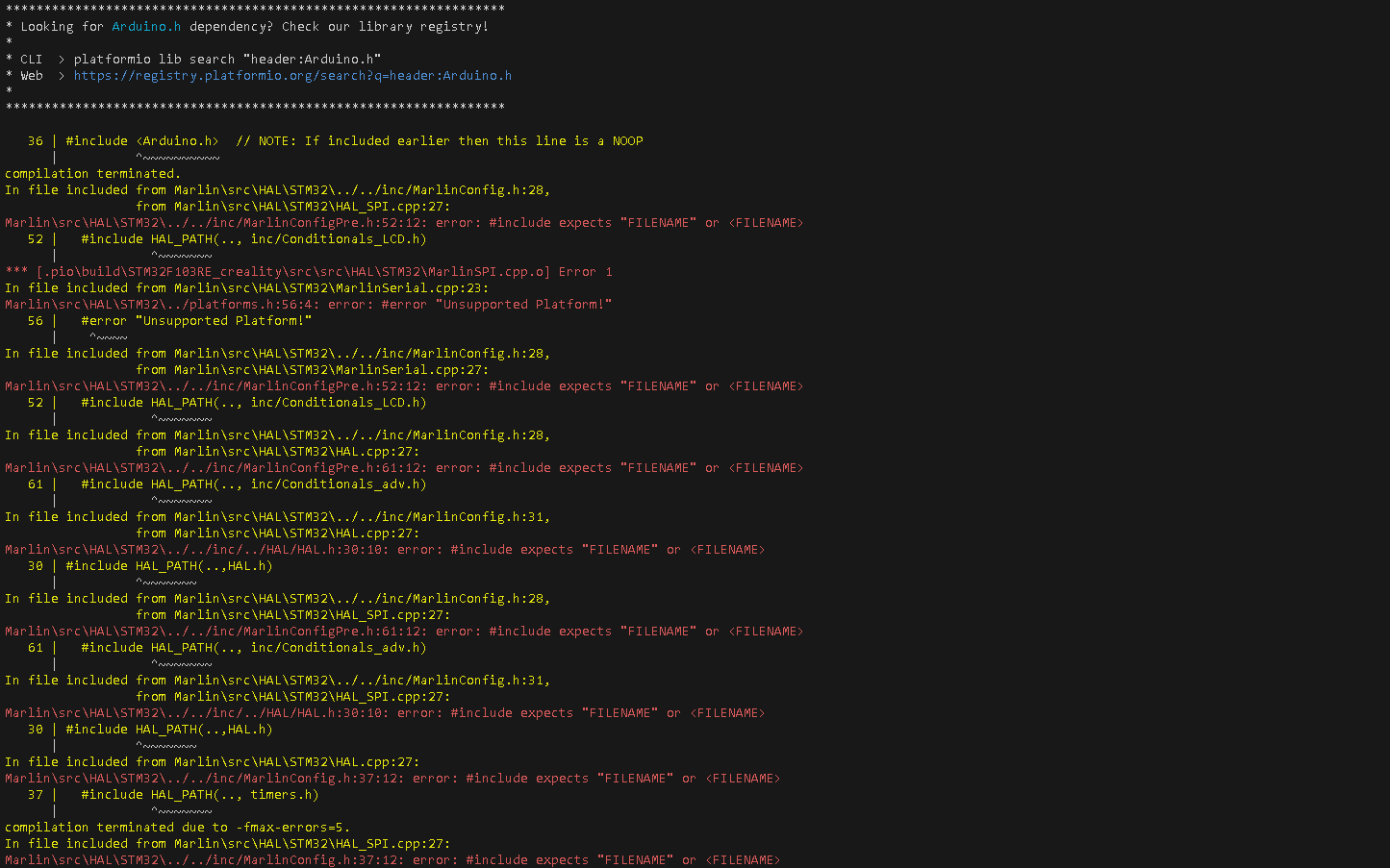

3DM Impression Posté(e) Juillet 14, 2024 Auteur Posté(e) Juillet 14, 2024 Bonjour @KpDp_3D, eh bien j’ai essayer avec la version non bouffis et c’est la même chose… j’ai même tester au cas où avec l’environnement « STM32F103RET6_creality » mais sans surprise : « environnement non existant »
pommeverte Posté(e) Juillet 14, 2024 Posté(e) Juillet 14, 2024 Salut et bienvenue sur le forum, Tu peux tenter ta chance avec les infos données dans ce message. Le problème rencontré par bizar vient peut-être du fait que j'ai choisi STM32F103RE_creality_maple au lieu de STM32F103RE_creality. Je te conseille donc de recompiler le firmware avec ce dernier environnement. Les sources Marlin v2.1.2.1 sont dispo ici (les versions V2.1.2.2 et .3 sont buguées et la .4 est récente, trop peut-être? )

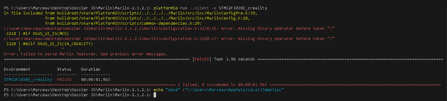

3DM Impression Posté(e) Juillet 14, 2024 Auteur Posté(e) Juillet 14, 2024 Bonjour @pommeverte, eh bien j'ai réaliser la même opération mais avec ta version de Marlin 2.1.2.1 mais le build failed aussi mais cette fois-ci pour une raison différente qui là j'avoue, je ne comprend pas.
pommeverte Posté(e) Juillet 14, 2024 Posté(e) Juillet 14, 2024 (modifié) Si tu ne fournis pas tes fichiers configuration.h et configuration_adv.h, on risque de chercher longtemps ... en plus je suis très mauvais en devinettes Edit: @3DM Impression Si tu as utilisé mes fichiers, c'est peut-être à cause de l'emplacement du dossier. Est-ce que tu as essayé de déplacer le dossier sous C:\firmware ou c:\users\marceau\, par exemple? en général, j'évite les nom avec des espaces ("dossier 3d") Modifié (le) Juillet 14, 2024 par pommeverte
3DM Impression Posté(e) Juillet 15, 2024 Auteur Posté(e) Juillet 15, 2024 (modifié) Ah oui mince excusez moi Voici les fichier configuration.h et configuration_adv.h: Configuration.h Configuration_adv.h Et oui @pommeverte j'ai essayer mais j'ai le même problème Modifié (le) Juillet 15, 2024 par 3DM Impression
pommeverte Posté(e) Juillet 15, 2024 Posté(e) Juillet 15, 2024 Salut, Le message d'erreur est logique: tu essaies de compiler les sources V2.1.2.1 avec des fichiers de config pour Marlin Bugfix. Comme déjà dit, je te conseille de tester mes fichiers. Une fois que la compilation aura réussi, tu pourras apporter les modifications que tu souhaites
3DM Impression Posté(e) Juillet 15, 2024 Auteur Posté(e) Juillet 15, 2024 A oui mince mais est-ce que sur le dossier zip que tu m'as transmis @pommevertej'ai besoin de faire l'étape de remplacer les fichiers configuration.h et configuration_adv.h car j'ai un BLTouch aussi ? Bon j'ai relu plusieurs fois ton message que tu avais fait à bizar et j'ai télécharger les fichier que tu avez mis ainsi que les configurations à remplacer (trouvé aussi dans ton message) et un fois les étape terminé, toujours impossible à build. J'ai effectivement modifier l'environnement que tu avais mis de "STM32F103RE_creality_mapple" par "STM32F103RE_creality" voici les fichier configuration.h et configuration_adv.h en pièce jointe. (Dis moi s'il te faut autre chose pour vérifier @pommeverte) Configuration.h Configuration_adv.h
pommeverte Posté(e) Juillet 15, 2024 Posté(e) Juillet 15, 2024 J'ai effectivement une erreur de compilation que je n'ai pas avec l'environnement STM32F103RE_creality_mapple. Par contre, avec ces fichiers MarlinV2.1.2.1-config files.zip, la compilation aboutit sans erreur, même avec l'environnement STM32F103RE_creality
3DM Impression Posté(e) Juillet 15, 2024 Auteur Posté(e) Juillet 15, 2024 @pommeverte non toujours pas je dois être maudit toujours une histoire de 5 erreurs max
pommeverte Posté(e) Juillet 15, 2024 Posté(e) Juillet 15, 2024 Est-ce que tu peux fournir une copie d'écran comme tu l'as fait ici?

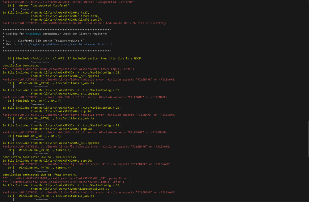

pommeverte Posté(e) Juillet 15, 2024 Posté(e) Juillet 15, 2024 Voici les 1ère lignes lors de la compilation: Citation Executing task: C:\Users\xx\.platformio\penv\Scripts\platformio.exe run Processing STM32F103RE_creality (board: genericSTM32F103RE; platform: ststm32@~12.1; framework: arduino) --------------------------------------------------------------------------------------------------------------------------------------------------------------------------------------------- Verbose mode can be enabled via `-v, --verbose` option CONFIGURATION: https://docs.platformio.org/page/boards/ststm32/genericSTM32F103RE.html PLATFORM: ST STM32 (12.1.1) > STM32F103RE (64k RAM. 512k Flash) HARDWARE: STM32F103RET6 72MHz, 64KB RAM, 512KB Flash DEBUG: Current (jlink) External (blackmagic, cmsis-dap, jlink, stlink) PACKAGES: - framework-arduinoststm32 @ 4.10900.200819 (1.9.0) - framework-cmsis @ 2.50501.200527 (5.5.1) - toolchain-gccarmnoneeabi @ 1.90201.191206 (9.2.1) Converting Marlin.ino LDF: Library Dependency Finder -> https://bit.ly/configure-pio-ldf LDF Modes: Finder ~ chain, Compatibility ~ soft Found 11 compatible libraries Scanning dependencies... Dependency Graph |-- U8glib-HAL @ 0.5.4 |-- IWatchdog @ 1.0.0 |-- SPI @ 1.0 |-- EEPROM @ 2.0.1 |-- SoftwareSerial @ 1.0 |-- Wire @ 1.0 |-- Servo @ 1.1.2 Building in release mode Compiling .pio\build\STM32F103RE_creality\FrameworkArduinoVariant\PeripheralPins.c.o Compiling .pio\build\STM32F103RE_creality\FrameworkArduinoVariant\variant.cpp.o Compiling .pio\build\STM32F103RE_creality\FrameworkArduino\HardwareSerial.cpp.o Compiling .pio\build\STM32F103RE_creality\FrameworkArduino\HardwareTimer.cpp.o Compiling .pio\build\STM32F103RE_creality\FrameworkArduino\IPAddress.cpp.o Compiling .pio\build\STM32F103RE_creality\FrameworkArduino\Print.cpp.o Compiling .pio\build\STM32F103RE_creality\FrameworkArduino\RingBuffer.cpp.o Compiling .pio\build\STM32F103RE_creality\FrameworkArduino\Stream.cpp.o Compiling .pio\build\STM32F103RE_creality\FrameworkArduino\Tone.cpp.o Compiling .pio\build\STM32F103RE_creality\FrameworkArduino\USBSerial.cpp.o Compiling .pio\build\STM32F103RE_creality\FrameworkArduino\VirtIOSerial.cpp.o ... Ce que je trouve d'étrange, c'est que la 1ère ligne est différente: Executing task: C:\Users\xx\.platformio\penv\Scripts\platformio.exe run sans le --environment... Est-ce que tu passes bien par le menu Terminal -> Run Task -> Platformio-> PlatformIO:Build pour lancer la compilation? Si oui, est-ce que tu as tenté une réinstallation de VScode?
3DM Impression Posté(e) Juillet 15, 2024 Auteur Posté(e) Juillet 15, 2024 Eh bien je réaliser le build depuis le logo PlatformIO et dans la liste de Project task je venez chercher l'environnement "STM32F103RE_creality" puis build. Mais je viens de tester de la manière dont tu as dit avant réinstallation de VScode puis après réinstallation et rien ne change Parce que enfaite je cherche juste à mettre à jour le firmware de ma ender 3, je me suis dis que si je build mon firmware avec mes propres paramètre je suis sur d'avoir le dernier à jour (Marlin) car celui du download center de CREALITY ne fonctionne pas malgré que j'ai pris celui de la V4.2.7 + BLTouch. Parce que j'avoue que je ne m'y connais pas énormément en codage .

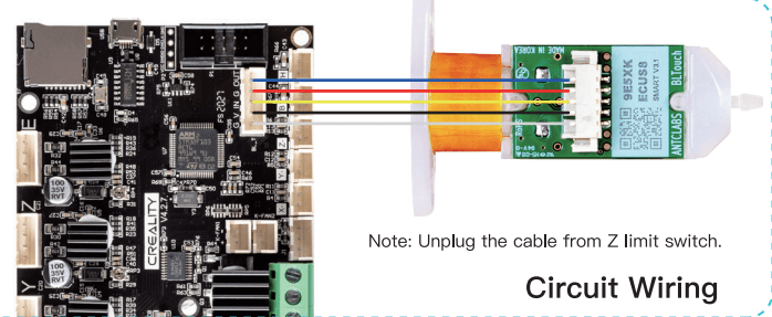

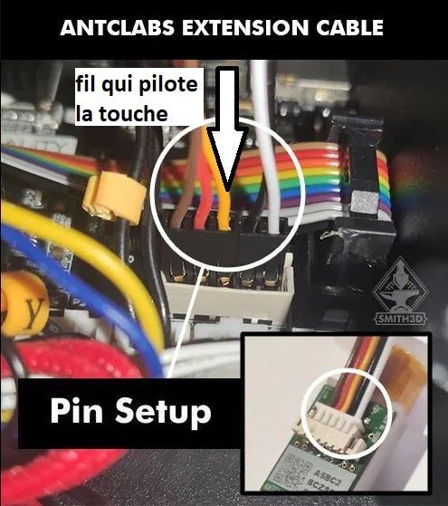

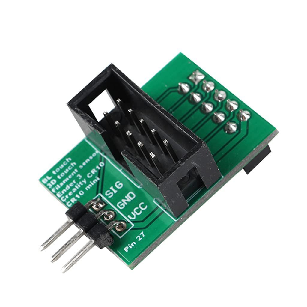

3DM Impression Posté(e) Octobre 16, 2024 Auteur Posté(e) Octobre 16, 2024 il y a 12 minutes, pommeverte a dit : #define EEPROM_INIT_NOW // Init EEPROM on first boot after a new build D'accord mais si j'active cette commande alors il faut que je désactive #define EEPROM_SETTINGS ? Parce que les commandes que tu m'as dit d'activer sont présent sous #if ENABLED (EEPROM_SETTINGS). il y a 15 minutes, pommeverte a dit : Petite remarque: tu as paramétré le signal retour du BLTouch sur le connecteur Z-. Il faut donc t'assurer qu'il n'est pas branché sur le port dédié (connecteur à 5 broches) Ben enfaite non mon BLTouch est branché sur une carte que je rajoute et qui ce branche sur le pin de l'écran (voir photo PJ)
pommeverte Posté(e) Octobre 16, 2024 Posté(e) Octobre 16, 2024 il y a 4 minutes, 3DM Impression a dit : D'accord mais si j'active cette commande alors il faut que je désactive #define EEPROM_SETTINGS ? non. #define EEPROM_SETTINGS indique que la fonction EEPROM est activée. Tu dois donc avoir: Citation #define EEPROM_SETTINGS // Persistent storage with M500 and M501 //#define DISABLE_M503 // Saves ~2700 bytes of flash. Disable for release! #define EEPROM_CHITCHAT // Give feedback on EEPROM commands. Disable to save flash. #define EEPROM_BOOT_SILENT // Keep M503 quiet and only give errors during first load #if ENABLED(EEPROM_SETTINGS) //#define EEPROM_AUTO_INIT // Init EEPROM automatically on any errors. #define EEPROM_INIT_NOW // Init EEPROM on first boot after a new build. #endif il y a 6 minutes, 3DM Impression a dit : Ben enfaite non mon BLTouch est branché sur une carte que je rajoute et qui ce branche sur le pin de l'écran (voir photo PJ) vire moi cette saleté . C'est pour les cartes 8bits qui manquaient d'entrées/sorties. Avec une V4.2.7, le plus simple est d'utiliser le port dédié: Citation il faudra aussi modifier le fichier configuration.h, comme ceci: //#define Z_MIN_PROBE_USES_Z_MIN_ENDSTOP_PIN // Force the use of the probe for Z-axis homing #define USE_PROBE_FOR_Z_HOMING
3DM Impression Posté(e) Octobre 20, 2024 Auteur Posté(e) Octobre 20, 2024 (modifié) Bon, je viens de tout rectifier et remplacer. J'ai bien supprimé cette saleté de petite carte complémentaire, bon par contre j'ai dû changer mon câble parce que je l'ai modifié pour le transformer en Dupont femelle 5 pin et j'ai failli cramer la carte mère. Pour L'EEPROM, c'est bon, j'avais bien réglé le reset sur la configuration Pour le Z_MIN_PROBE_USES_Z_MIN_ENDSTOP_PIN, j'ai bien réglé aussi sur la configuration.h Mais malgré tout ça, je ne sais pas pourquoi le bouton de mon ender 3 ne fonctionne pas, donc je ne peux rien gérer et en plus j'ai mon imprimante qui redémarre au bout d'une dizaine de secondes si je touche le bouton. Par contre, si je ne le touche pas, rien ne se passe. Configuration.h Configuration_adv.h Modifié (le) Octobre 20, 2024 par 3DM Impression
pommeverte Posté(e) Octobre 20, 2024 Posté(e) Octobre 20, 2024 Salut, Je n'ai rien vu d'étrange à ce niveau dans ta configuration. Est-ce que le problème ne serait pas électrique? tu n'aurais pas bricolé le connecteur de la nappe de l'écran et réussi à le brancher à l'envers...
