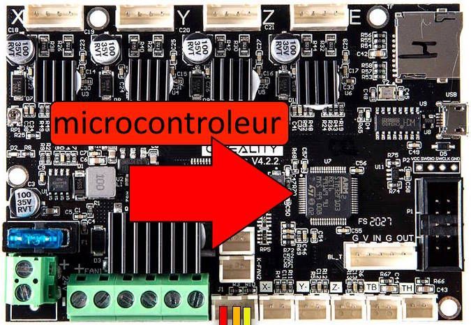

pommeverte Posté(e) Octobre 20, 2024 Posté(e) Octobre 20, 2024 C'est tout de même étrange ce problème de compilation. Histoire d'essayer de faire avancer le schmilblick, voici le firmware compilé avec tes fichiers sous l'environnement STM32F103RE_creality: firmware-2124_V1.bin Récemment, j'ai découvert qu'il existait des cartes-mères V4.2.7 avec microcontrôleur GD32F303... à tout hasard, est-ce que tu as vérifié la référence du microcontrôleur. Exemple sur une carte V4.2.2: Citation

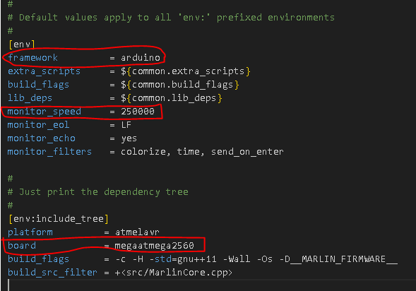

3DM Impression Posté(e) Octobre 20, 2024 Auteur Posté(e) Octobre 20, 2024 (modifié) il y a 22 minutes, pommeverte a dit : C'est tout de même étrange ce problème de compilation. Histoire d'essayer de faire avancer le schmilblick, voici le firmware compilé avec tes fichiers sous l'environnement STM32F103RE_creality: firmware-2124_V1.bin Récemment, j'ai découvert qu'il existait des cartes-mères V4.2.7 avec microcontrôleur GD32F303... à tout hasard, est-ce que tu as vérifié la référence du microcontrôleur. Exemple sur une carte V4.2.2: Bon je viens de tester ton firmware fonctionne bien. Pour ce qui est du microcontrôleur, c'est bien un STM32F103 Est ce que cela pourrait venir du fichier platformio.ini parce que j'ai fait le tour et il y a des choses que je trouve bizarre comme ceci à la fin du fichier : Modifié (le) Octobre 20, 2024 par 3DM Impression
pommeverte Posté(e) Octobre 20, 2024 Posté(e) Octobre 20, 2024 RAS, j'ai la même chose: platformio.zip il y a 28 minutes, 3DM Impression a dit : Bon je viens de tester ton firmware fonctionne bien tu veux dire que le bouton de l'écran est fonctionnel?
