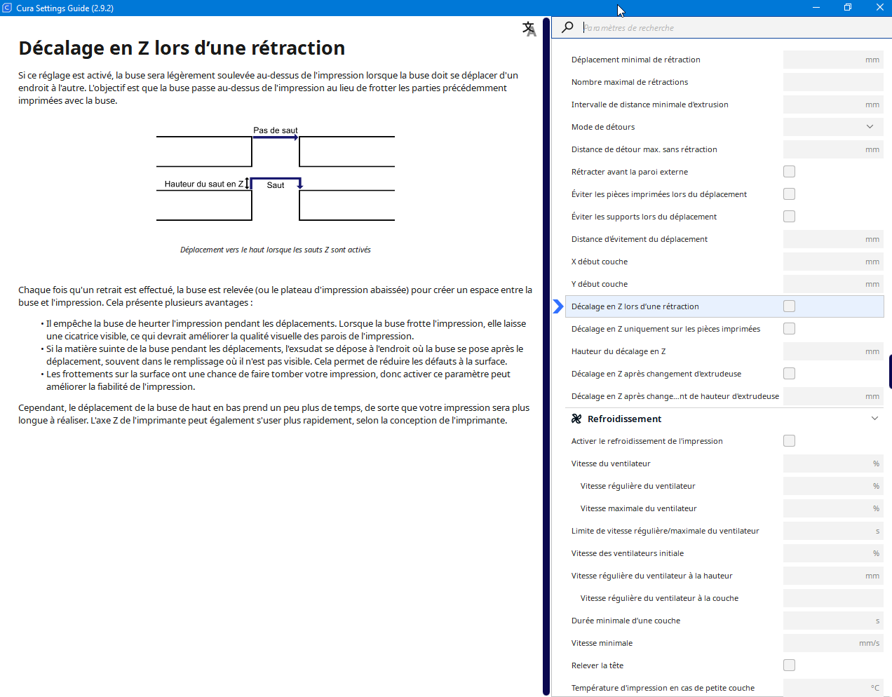

Donc je dirais d'installer le plugin "Setting guide" via le "Marketplace"/"marché en ligne" de Ultimaker Cura
ce qui après installation du plugin et redémarrage de Ultimaker Cura ajoutera au menu "Extension" une entrée "Settings Guide"
et de regarder le détail des paramètres en question.
exemple pour le "Z Hop" / "Décalage en Z lors d'une rétraction"
Et pris de vitesse alors que je fait mes captures d'écrans, je vois que RFN_31 a lui pris le temps de répondre. 🙂
