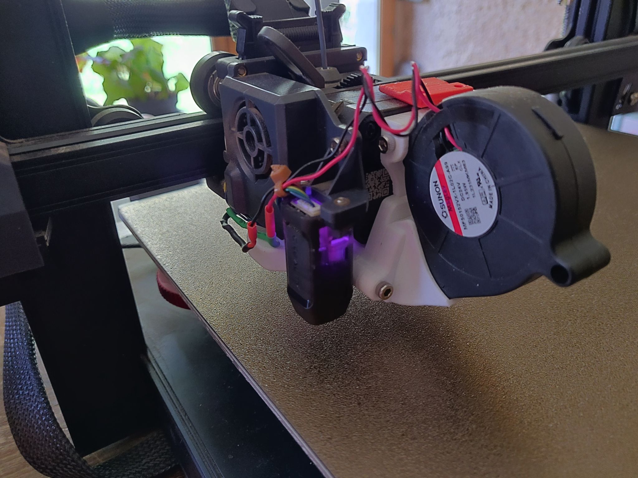

tidup87 Posté(e) Juillet 16, 2024 Posté(e) Juillet 16, 2024 Bonjour à tous, après une réinitialisation de ma bécane, les ventilateurs ne fonctionnent plus, sur le pupitre de commande je suis allé sur refroidissement et j'ai rentré 100 en pensant que c'était le pourcentage de rotation, or dès la validation je retrouve le chiffre 255... existe t'il un moyen pour contrôler si mes ventilos fonctionnent ou comment les remettrent en route (un des deux se lançait automatiquement dès que la buse atteignait 50°C) ou bien dois je les considérer comme morts ? Si je dois les changer existe t'il un tutoriel en vidéo ou en images pour les démonter ou une bonne âme pour m'expliquer comment procéder ? Merci d'avance Creality ender S1 3pro
Alain D. Posté(e) Juillet 16, 2024 Posté(e) Juillet 16, 2024 (modifié) S'ils fonctionnaient avant, pas de raison qu'ils soient HS maintenant, je pense. Rien de sorcier pour les changer, s'il le faut. Pour les tester, il faut les débrancher et les alimenter en direct en 12 ou 24Vdc (suivant le système). 0 à 100% => 0 à 255 (FF en héxadécimal). Attends d'autres avis éclairés. Modifié (le) Juillet 16, 2024 par Alain D.
hyoti Posté(e) Juillet 16, 2024 Posté(e) Juillet 16, 2024 Bonsoir @tidup87 Après pourquoi tu as eu le besoin de réinitialiser ta machine ? démontage tête, bouchage, autre manip ... Le ventilateur de refroidissement du radiateur, le petit noir sur le côté gauche de la tête, n'est pas commandable à travers l'écran, il démarre selon le firmware quand la buse a atteint une température au-dessus de 50 ou 60°C. L'autre celui qui souffle sur le filament (sur le devant en biais) peut être réglé par l'écran soit de 0 à 100 % ou 0 à 255 (pour 100%). Après si cela ne tourne pas, vérifie tes connections, le gros câble sur la tête, sur la carte mère, et les différentes prises sur le carte de la tête. Fais bien cela surtout si tu débranches un câble ou une prise, imprimante éteinte ou tu risques un court-circuit et de griller des éléments. Dis nous déjà ce qui marche, chauffage buse, lit, ...déplacement X Y Z,... Tu peux aussi re-flasher le firmware (en changeant une lettre dans son nom si installé précédemment. Je te mets un lien pour les tutos Creality pour la S1 Pro ainsi que ceux de la S1 plus Pour cette dernière tu as le démontage complet du Sprite, utile si tu veux changer les ventilos. Ce sont des playlists vidéo.

tidup87 Posté(e) Juillet 18, 2024 Auteur Posté(e) Juillet 18, 2024 Pour répondre à la question, la buse chauffage fonctionne, le ventilateur latéral fonctionne il n'y a que le ventilateur inférieur qui ne tourne pas. Je viens de tout démonter selon les tutos en vidéos et je vais changer les deux ventilateurs. Pour repartir avec du neuf. J'ai également changé la buse. J'en ai profité aussi pour la remise à niveau du logiciel de l'imprimante ainsi que la remise à niveau de l'écran avec les tutoriels (très bien faits d'ailleurs). une question, avec la nouvelle version de l'écran lorsque je fais un levelling automatique une grille apparait sur l'écran avec plusieurs chiffres, jaunes ou bleus, négatifs parfois... Comment utiliser ces infos, elles correspondent à quoi ? J'imagine que cela a un rapport avec la rectitude du plateau mais je ne vois pas trop comment les utiliser. Enfin dernière question, idiote celle là, lorsque je tourne les 4 roues dentées sous le plateau je modifie la hauteur au niveau de la roue, ça je l'ai compris, mais impossible de savoir selon le sens où je tourne si je mon monte ou descend, le mouvement est imperceptible... donc si je tourne dans le sens des aiguilles d'une montre, je descend ou je monte le plateau ? Je vous avais dit que la question était stupide. Cordialement.

hyoti Posté(e) Juillet 18, 2024 Posté(e) Juillet 18, 2024 (modifié) @tidup87 Sous ton plateau, tu dois avoir des ressorts orange, pour régler ton plateau au départ le mieux c'est de mettre les ressorts à demi compressés. Il y a 2 heures, tidup87 a dit : il n'y a que le ventilateur inférieur qui ne tourne pas Pourquoi changer le ventilateur latéral si il tourne bien, sauf si tu veux faire un Mod. Pour le changement du ventilateur qui souffle sur le filament, je te conseillerais de ne pas essayer de refaire la prise (pico ou micro molex, je ne sais plus) mais c'est tout petit, cela m'a couté une carte mère et le board de la tête. coupe les fils et ressoude avec une gaine thermorétractable. Pour le ventilo c'est un PWM à deux fils. Tu peux tester l'ancien déjà avec une pile 9 volts fil rouge + si il n'est pas mort il devrait démarrer. Modifié (le) Juillet 18, 2024 par hyoti ortho

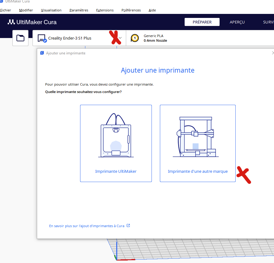

tidup87 Posté(e) Aout 7, 2024 Auteur Posté(e) Aout 7, 2024 bonjour à tous les ennuis ont continués, la buse se bouchait, puis ne chauffait plus, le PLA sur le plateau faisait des "paquets", bref de guerre lasse j'ai racheté une ender 3 V3 SE, j’espère que mon choix sera le bon.... Concernant la nouvelle imprimante que je viens d’acquérir il y a un slicer fourni avec "Creality Print version 5.0". Malgré de multiples tentatives je n'arrive pas à lancer l'impression, ni même à m'en servir vraiment, quelqu'un connait il ce logiciel et peut il m'expliquer comment procéder ou bien existe t'il un tuto en français pour apprendre les commandes ? Merci d'avance pour vos infos. Cordialement
hyoti Posté(e) Aout 7, 2024 Posté(e) Aout 7, 2024 (modifié) Peut-être le plus simple pour toi dans un premier temps est de continuer à utiliser CURA. Regarde dans le version 5.7.x et celle d'avant aussi, tu as le profil de la ender3 V3 SE de préconfiguré et de plus CURA peut être mis en français. Ajouter imprimante réseau : Si jamais tu utilisais Creality Slicer comme il est basé sur CURA, tu ne seras pas perdu. Après petit à petit tu peux regarder pour le Creality Print qui a une autre logique, mais tu feras aussi bien avec Cura. PS Sur Crealityprint après le slice tu fais export to local (vers Disque dur puis carte SD) comme avec ton ancienne imprimante. Modifié (le) Aout 7, 2024 par hyoti gram
