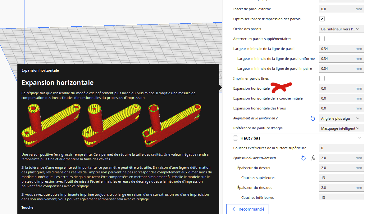

J'ai dessiné un simple cylindre de diamètre extérieur de 22.9 mn de diamètre sous 3D Fusion.
Lorsque je l'imprime en TPU , bed à 70°C , T° de la tète de fusion à 237 °C , avec la dernière version de Cura , 35 mn/s ,  le diamètre du cylindre imprimé ne fait que 22.5 mm de diamètre , soit 0.4 mn de moins que le dessin  3D.
A quoi est ce du ? une rétraction du TPU ou une calibration de l'imprimante ?

Sous Ultimaker Cura, il y a un paramètre "Expansion horizontale" qui permet d'ajouter ou retirer un "offset" (ajout ou retrait, sur le plan XY, au volume de l'objet, selon que l'on met le paramètre avec une valeur positive ou négative )

  2.  ou sous Cura en passant en mode expert ou All, tu peux paramétrer une expansion horizontale par exemple tester 0.4mm

Pour l'expansion horizontale j'avais bien vu cette option effectivement pour agrandir le diamètre extérieur ... Mais sachant que le cylindre est percé cela va t'il aussi m'augmenter le diamètre intérieur du cylindre qui lui est à la bonne cote ...

Comme je n'avais pas trop le temps et pour palier à mon soucis j'ai repris le dessin et j'ai augmenté le diamètre extérieur à 23.3 et l'ai puis avoir une bonne impression à 22.9 et donc monté les amortisseurs serrés dans leur logement.
