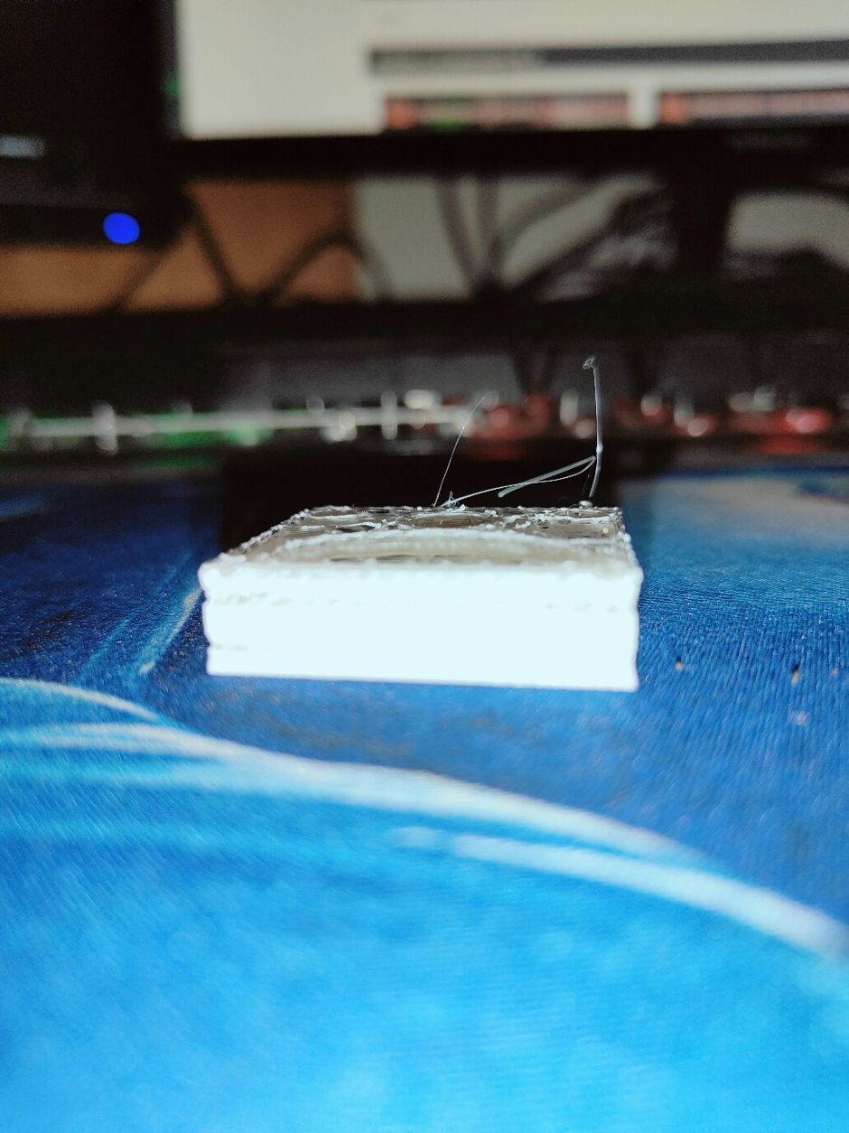

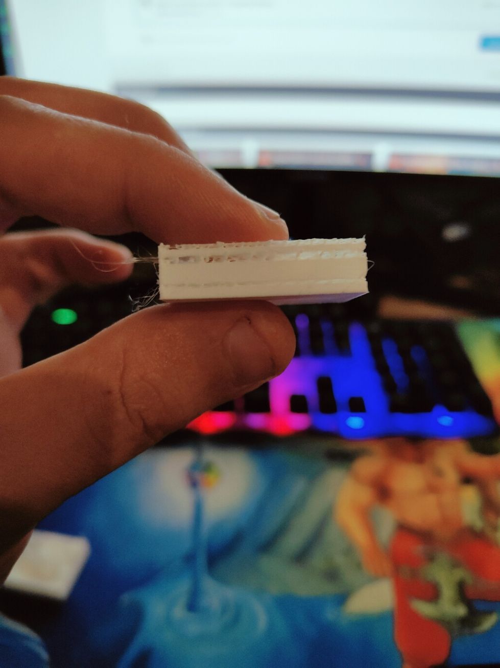

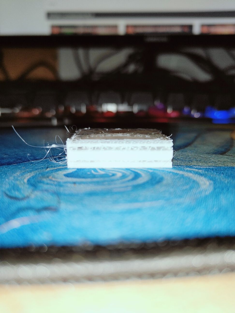

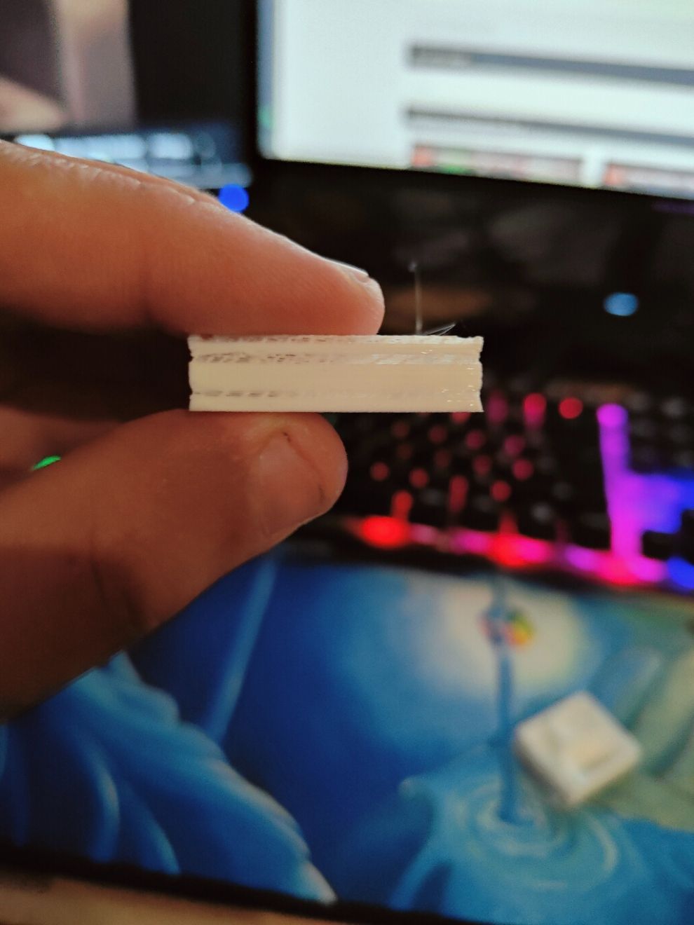

Bonjour à tous,
Depuis peu lorsque j'imprime avec ma ender3 , les première couches sont super et puis toujours à la même hauteur , la buse ne laisse plus sortir le PLA correctement puis d'un coup après quelque couche de galère , j'ai de nouveau des couches corrects puis d'un coup plus rien du tout et la je dois arrêter l'imprimante car plus rien ne passe, d'après le capteur de T° je suis toujours à température demandé. j'avais déjà rencontré ce problème par le passé mais en démontant la buse et en serrant toute les vises de nouveaux, ça c'étais régler , j'ai essayé cette méthode mais cette fois, ça n'a rien régler.
J'ai déjà essayé de faire circulé le PLA avec la commande Mouvement et aucun soucis , le PLA sort de manière linéaire et sans rencontrer de résistance. Si quelqu'un à déjà rencontré ce problème ou connais la solution, je l'en remercie d'avance
Bonne journée
une photo ? Parce que là, c'est plutôt vague. Et si c'est toujours à la même hauteur, autant nous donner cette hauteur...
Si c'est toujours, toujours aux mêmes hauteurs, je commencerai par nettoyer la vis sans fin de l'axe Z.
Après, vu que normalement tu n'as qu'un axe Z, il faudrait s'assurer qu'il n'y a pas de point dur le long du déplacement de l'axe Z...
Modifié (le) par RFN_31
Non, je parle de point dur : un endroit où sa force un peu.
Il te faut aussi t'assurer que les galets qui roulent sur l'axe Z (3 à gauche et 3 à droite) sont bien tous en contact avec le profilé. Si ce n'est pas le cas, il te faut régler les excentriques.
Ah ok je vais regarder à ça , c'est un point que je n'ai pas pensé de checker
Et je vais regarder pour les reserrers, ça fais un moment que je ne l'ai pas fais
Merci, espérons que ça règle le soucis
Malheureusement, ça ne change rien , le problème persiste comme ci la tête de chauffe ce désactiver ou refroidisser rapidement avant de reprendre
Je pense que tu devrais trouver dans le menu control---Temperature
