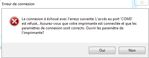

Seyl Posté(e) Décembre 4, 2016 Auteur Partager Posté(e) Décembre 4, 2016 Alors oui j'ai un COM3, mais quand je veux m'y connecter j'ai un message d'erreur (voir en piece jointe). J'ai pas trop toucher aux paramètres par défaut donc je ne sais pas trop ce qu'il y a a changer. Et si ce sont les drivers je peux les trouver ou ? Lien vers le commentaire Partager sur d’autres sites More sharing options...
Nilso Posté(e) Décembre 4, 2016 Partager Posté(e) Décembre 4, 2016 Qu'elle est ta version de Windows? Problème de droits d'accès/partage ? Lien vers le commentaire Partager sur d’autres sites More sharing options...
Seyl Posté(e) Décembre 4, 2016 Auteur Partager Posté(e) Décembre 4, 2016 Windows 7 famillial prem et je n'ai que cette session donc je suis admin (pas de soucis de droit) Lien vers le commentaire Partager sur d’autres sites More sharing options...

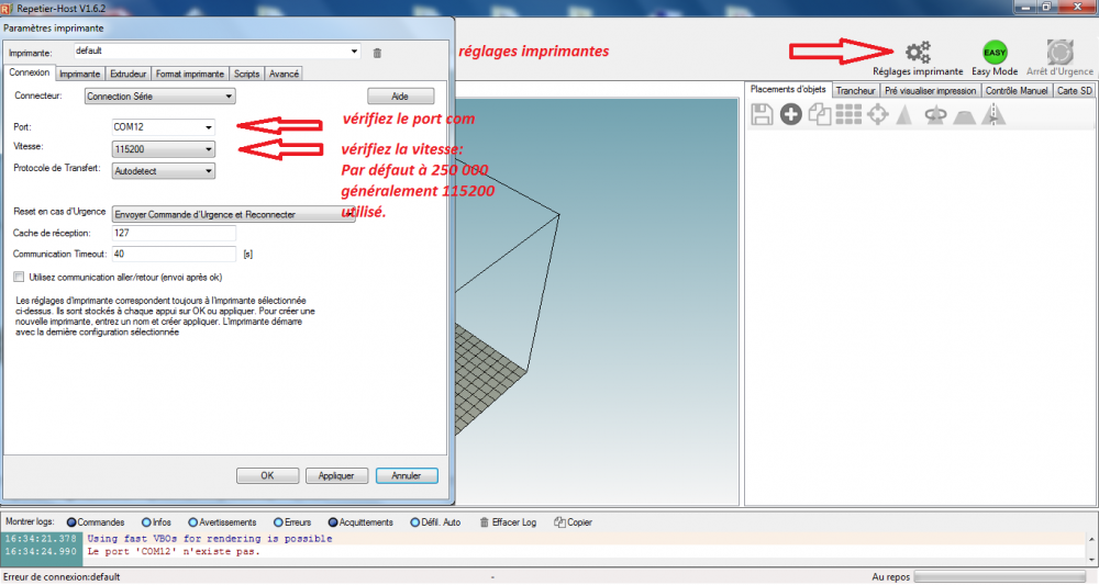

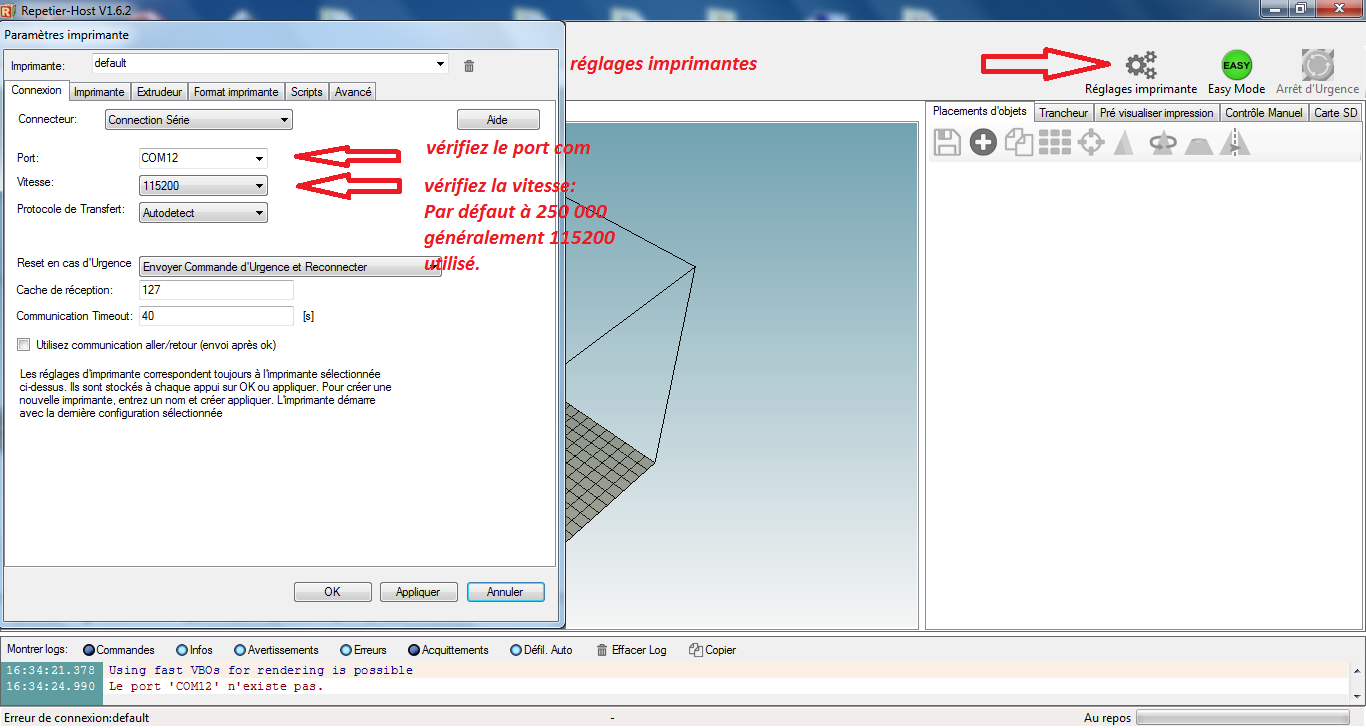

Morpheus Posté(e) Décembre 4, 2016 Partager Posté(e) Décembre 4, 2016 Bonjour, Dans repetier avant de connecté l'imprimante il faut régler l'imprimante: Bonne journée Lien vers le commentaire Partager sur d’autres sites More sharing options...
Seyl Posté(e) Décembre 4, 2016 Auteur Partager Posté(e) Décembre 4, 2016 Bonjours morpheus, j'ai changé la vitesse mais le port "COM3" n'apparait pas si l'imprimante n'est pas branché (je ne sais pas si ca change quelque chose) Après changement des paramètres j'ai toujours le même message d'erreur. PS : j'ai dl sur ce site : http://www.prusa3d.com/drivers/ les drivers des prusa (il n'y avait pas de i3 x donc j'ai fait "all printer") mais toujours pas de chngement Lien vers le commentaire Partager sur d’autres sites More sharing options...
RugbyGoth Posté(e) Décembre 4, 2016 Partager Posté(e) Décembre 4, 2016 (modifié) Bonjour. Pour les drivers tu trouveras les bons dans ce sujet sur le forum de Geeetech : http://www.geeetech.com/forum/viewtopic.php?f=18&t=17041 Ensuite tu peux essayer un autre port USB, voir un autre PC! Mon portable se connectait à la carte mais pas de communication possible... mon PC de bureau n'a pas eu de soucis, lui! Sinon perso je n'utilise pas de PC, je fonctionne directement avec la carte SD comme ça pas de soucis de communication. D'ailleurs c'est normal qu'il t'indique x=0 y =0 et z=0 au boot. Il faut faire un auto-home pour qu'il sache où il est EDIT : ATTENTION!!! Avant de faire "auto-home" vérifie que tes moteurs tournent dans le bon sens (prepare->Move Axis-> Move 1mm) et tu fais tourner un peu chaque moteur. Logiquement l'extrudeur doit s'éloigner du moteur si tu incrémente la valeur sur l'écran. Ca t'évitera de la voir arriver en butée du mauvais côté et d'avoir des moteurs qui forcent... si ça arrive quand même, saute sur l'alimentation et coupe tout, ensuite il faudra reprogrammer la carte pour que ça tourne dans le bon sens, pour ce faire tu trouveras tout ici : http://www.geeetech.com/forum/viewtopic.php?f=18&t=16317! Modifié (le) Décembre 5, 2016 par RugbyGoth Lien vers le commentaire Partager sur d’autres sites More sharing options...

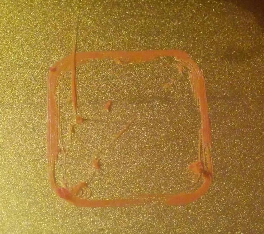

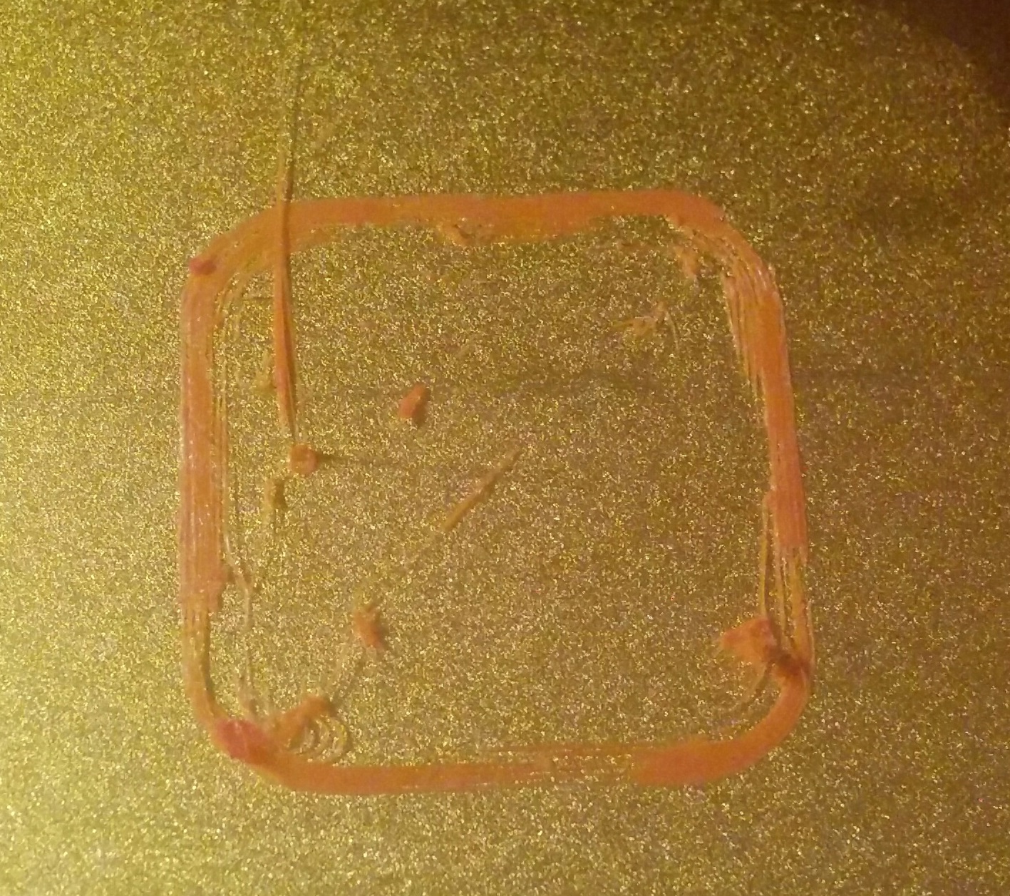

Seyl Posté(e) Décembre 27, 2016 Auteur Partager Posté(e) Décembre 27, 2016 Bonjour à tous ! Désolé de ne pas avoir répondu plus tot, à cause de petit soucis et de mes cours je n'ai pas pu remettre le nez dedans Alors pour commencer un grand merci RugbyGoth, comme tu me l'as suggéré j'ai laissé tomber la communication avec le PC et j'ai pu m’atteler sur le reste de la configuration ! Pour le sens des moteurs tout est nickel ! j'ai donc pu calibrer comme il fallait mon axe Z de facon à ce qu'il laisse passer une feuille entre la buse et le plateau (bien que le système de calibration m'a l'air fébrile) J'ai également appliqué du scotch kapton sur ma plaque d'alu (j'ai vu sur pas mal de site que pour l'adhérence c'était mieux). Vient maintenant le moment du test, et là c'est la cata !!! J'ai voulu tester un carré de 20x20x20 mm avec une buse chaffé à 210° (c'est du PLA mon fil) et 60° le lit chauffant. Sauf que le fil ne se dépose pas sur ma plaque, lorsque le fil sort il s'entorti autour de la buse. Est ce que vous auriez un conseil à me donner Merci d'avance et bonnes fêtes de fin d'année à tous Lien vers le commentaire Partager sur d’autres sites More sharing options...
RugbyGoth Posté(e) Décembre 27, 2016 Partager Posté(e) Décembre 27, 2016 Derien! Si tu as réglé ton Z avec la feuille de papier PUIS mit le Kapton après c'est normal, ta buse doit être trop près du support. Refait ta calibration (feuille de papier tout ça) AVEC ton kapton sur la plaque ! Lien vers le commentaire Partager sur d’autres sites More sharing options...
Seyl Posté(e) Décembre 27, 2016 Auteur Partager Posté(e) Décembre 27, 2016 encore merci Par contre l'impression est pas terrible. je ne sais pas si c'est un problème de vitesse de l'extrudeur ou de temperature, ou autre Lien vers le commentaire Partager sur d’autres sites More sharing options...
