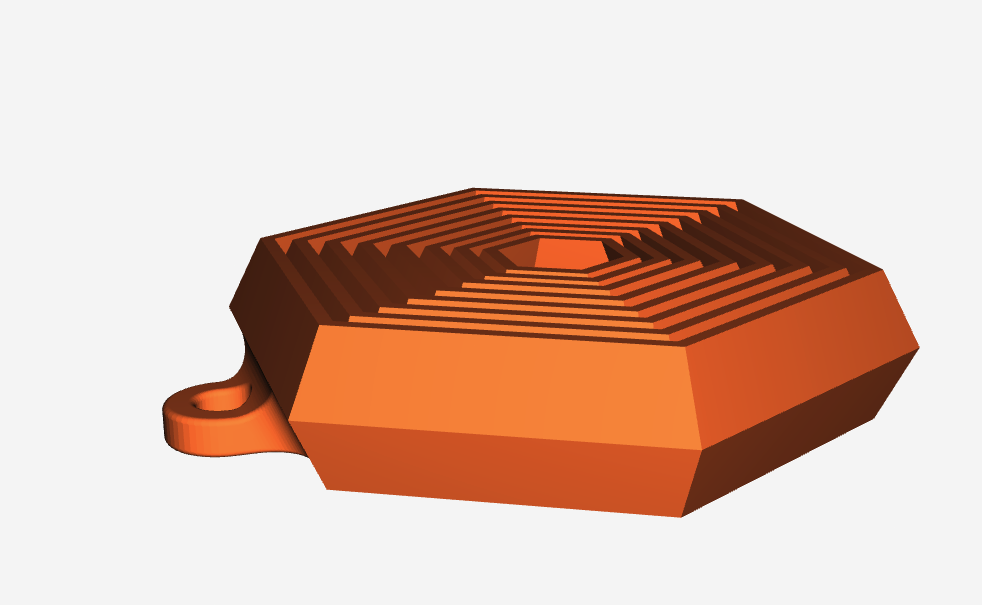

Il a lancé une deuxième impression d'un porte clé trouvé sur internet qui est sensé se déplier.
Par contre comment retirer le support svp ?

Je ne sais pas comment est le porte-clefs,
Si le modèle est gratuit par exemple de thingiverse
https://www.thingiverse.com/
tu peux mettre le .stl en pièce jointe dans un post ou au moins une photo du stl dans le trancheur (slicer)
Comme c'est là j'ai l'impression que tu as mis un radeau (raft) inutile
et mettre dans le trancheur la partie plate de la pièce sur le plateau.
Après on ne voit pas trop comment c'est fait.
Pour celui-là tu n'as pas besoin de support du tout "print in place"
Dans le slicer le mettre dans ce sens. à plat

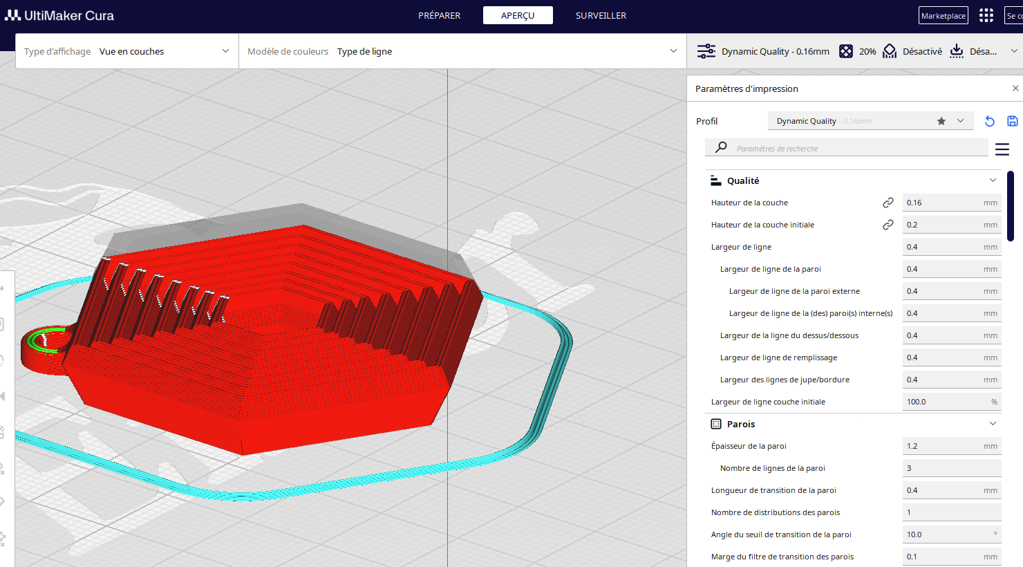

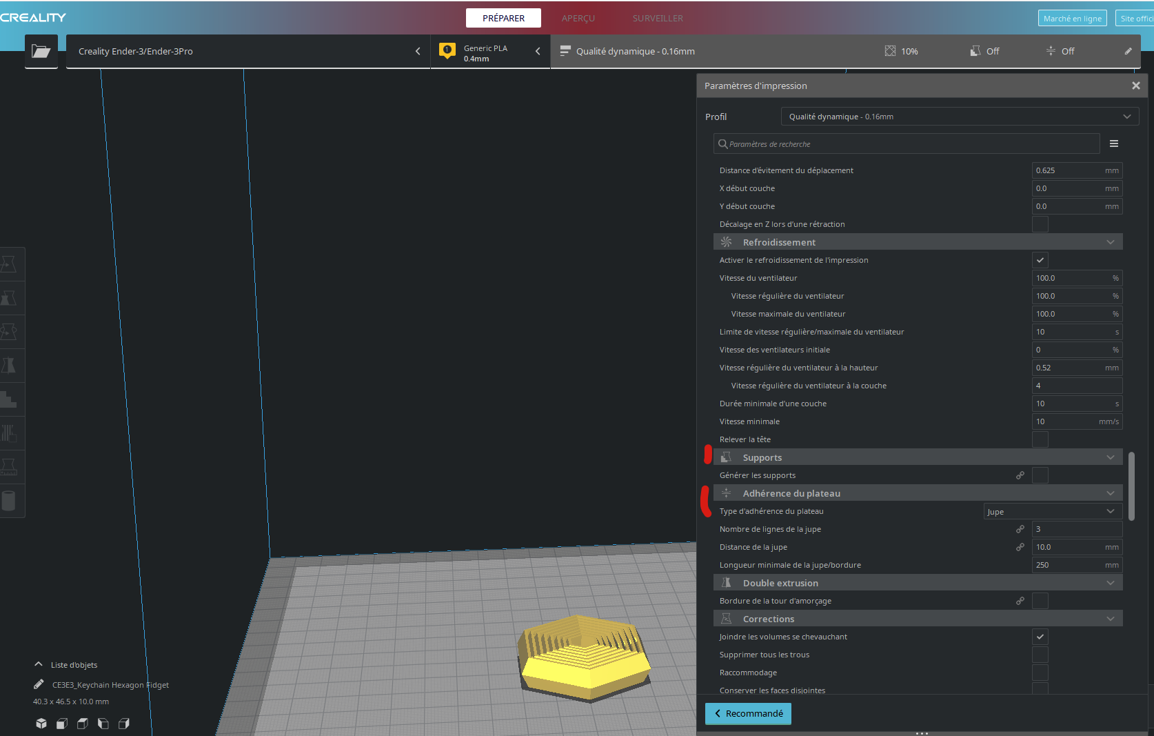

Dans le slicer (Cura ou autre) déactiver la case support et mettre pour adhérence plateau jupe (skirt) à la rigueur Bordure (brim) à l'extérieur seulement,
mais surtout pas un radeau (raft).

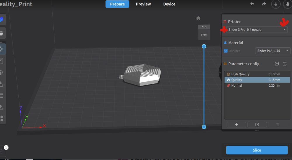

Lequel de Creality ?
Creality slicer ou CrealityPrint ?
Le premier est basé sur Cura (mais pas la dernière version de Cura)
CrealityPrint version 4.8. Ne pas prendre les versions 5.0 ou 5.1, les ender 3 pro, v2 ne sont pas configurées dans ces versions.
Si il utilise Creality slicer, il peut installer Cura, c'est la même chose mais plus à jour et même interface à part la couleur.
https://ultimaker.com/fr/software/ultimaker-cura/

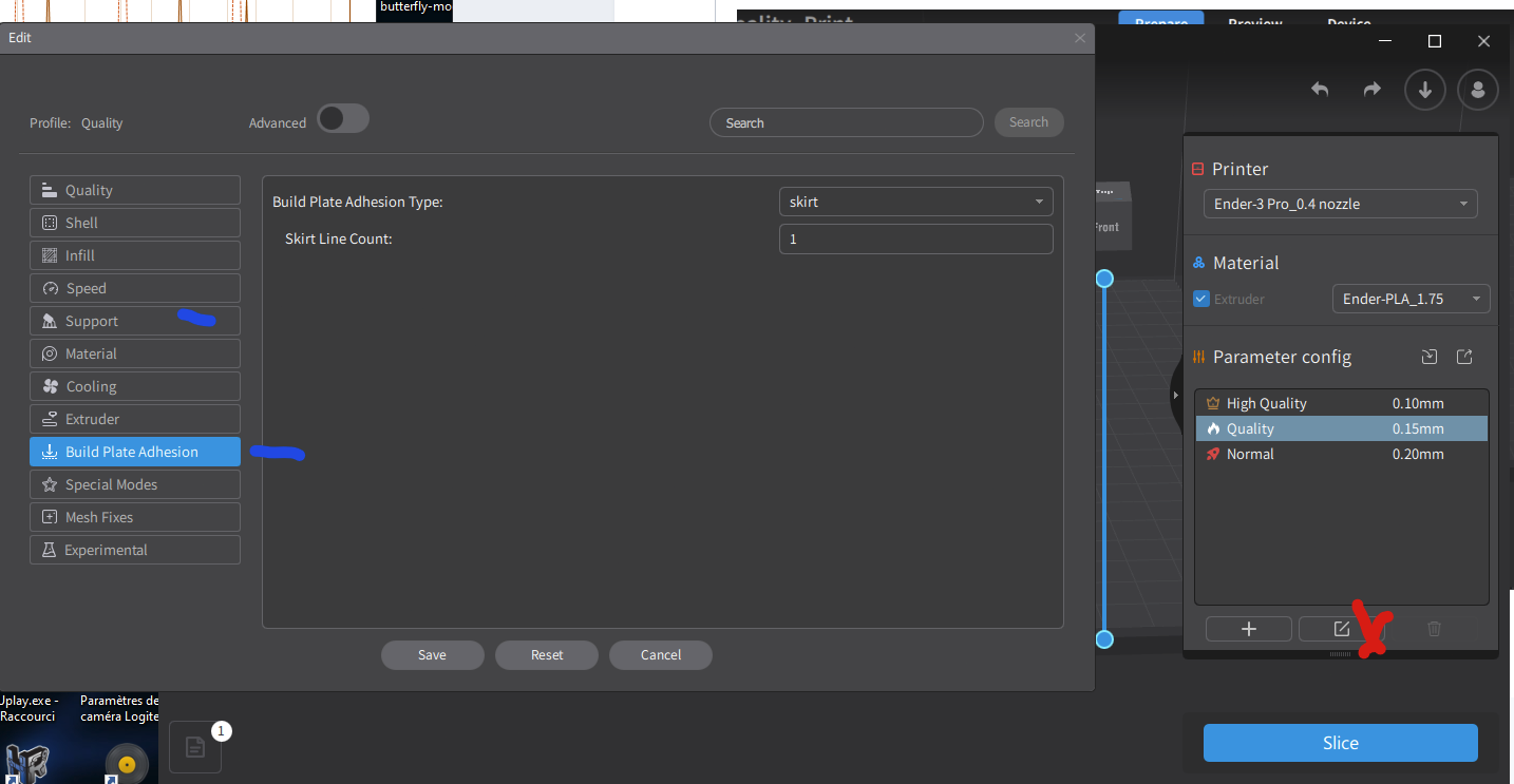

Dans Creality slicer ou Cura en rouge les deux cases à vérifier avant le découpage :
support non coché
et adhérence plateau sur jupe.
voici  ce que donne le tranchage dans CURA.

Pour Crealityprint version 4.8.x
est-ce la ender 3 pro de configurée ?
Si non clique sur la flèche rouge pour le menu et faire add printer.

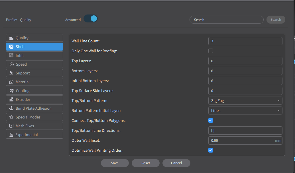

pour avoir accès aux réglages clique sur édit, croix rouge
pour des réglages plus fins, activer le bouton advanced.
par exemple ci-dessous le menu Shell en mode avancé.
Voilà bons prints.
