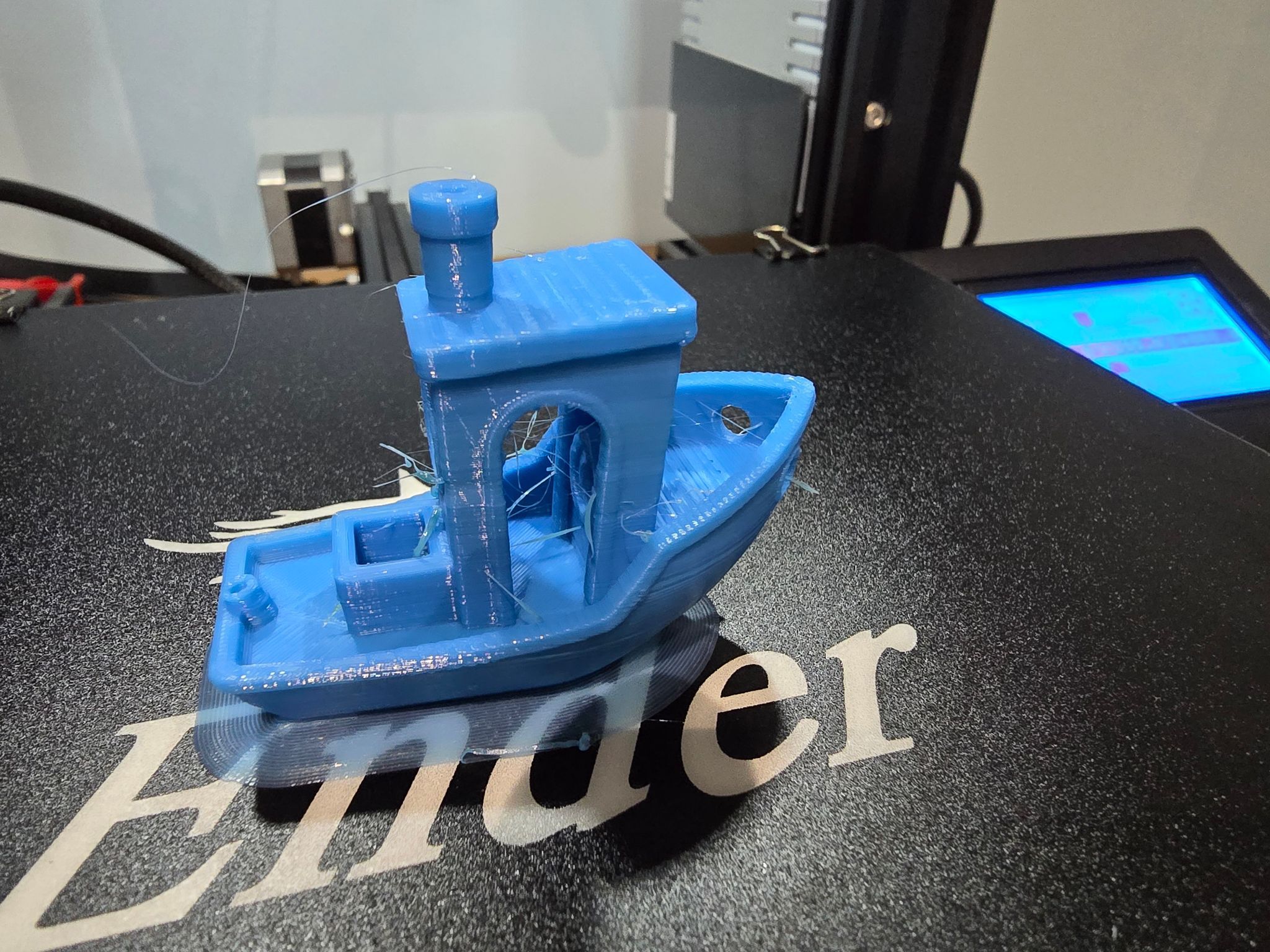

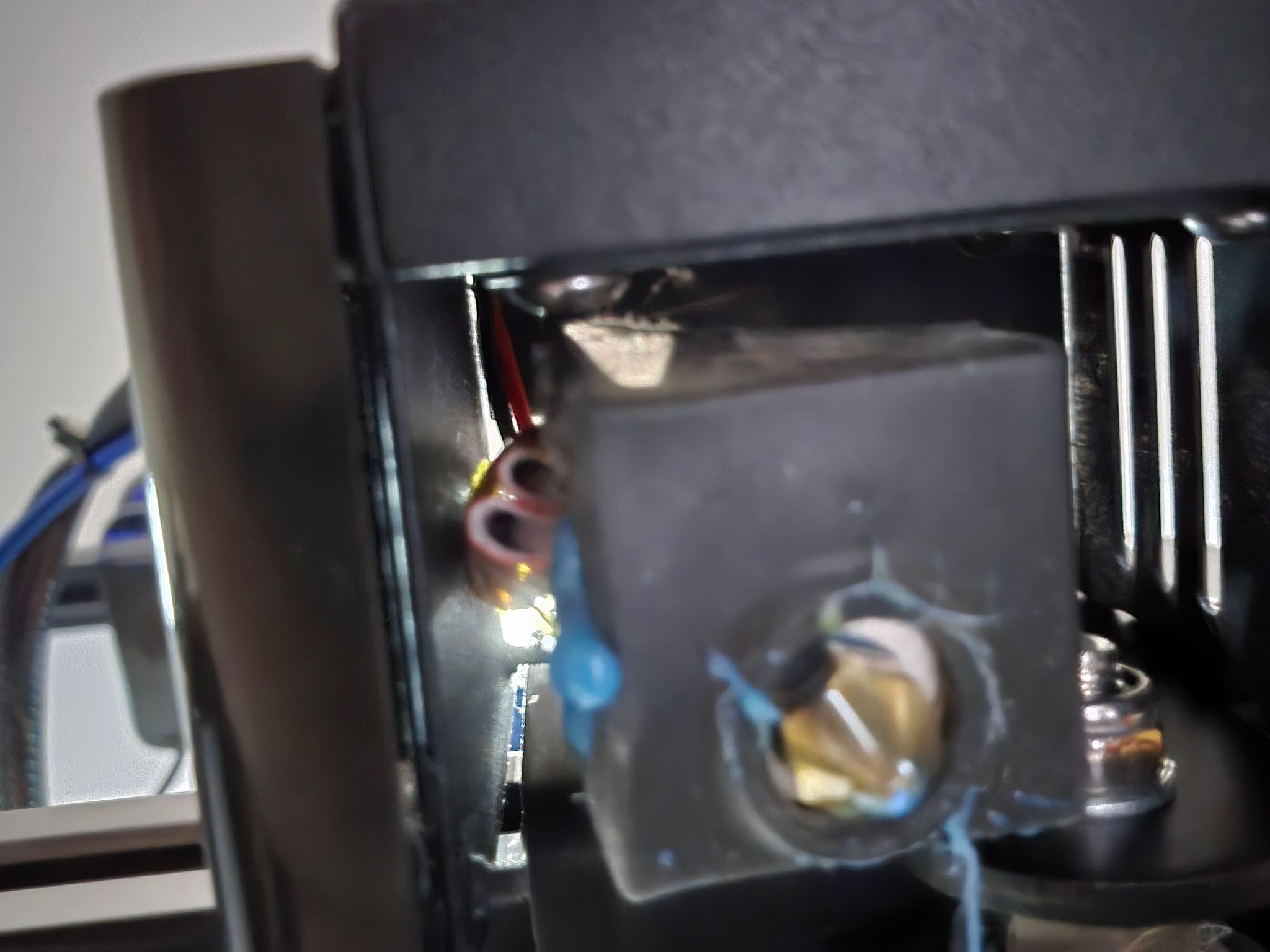

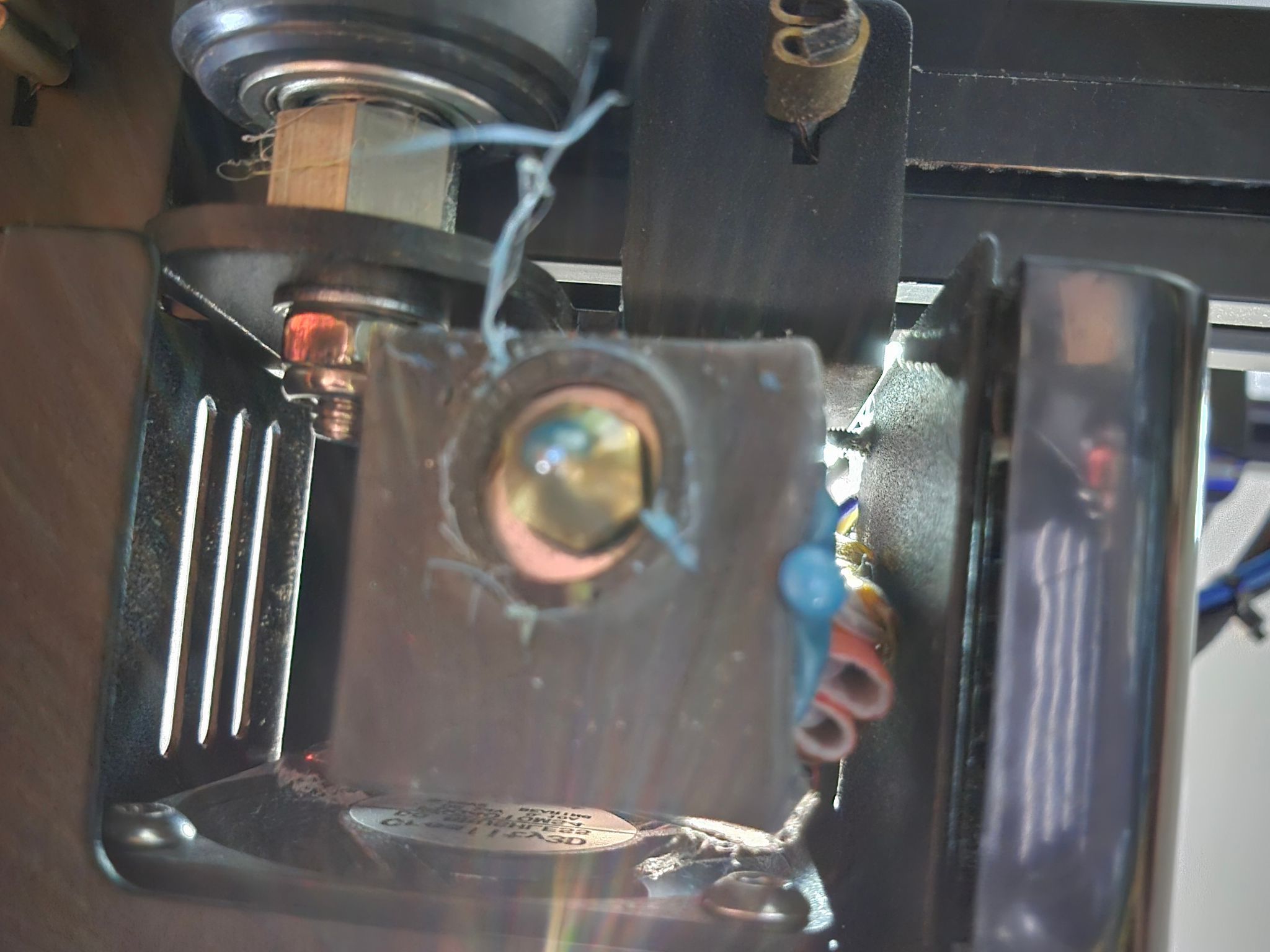

Python Posté(e) Aout 13, 2024 Posté(e) Aout 13, 2024 Bonjour à tous, Après plus de 2 ans d'absence j'ai rallumé mon Ender3. Elle m'a fait qq belles impressions dès la remise en route... Jusqu'à ce que j'ai l'idée lumineuse de changer de buse. Le changement s'est effectué sans soucis mais les ennuis ont commencé. J'ai des problèmes de stringing (même un peu de oozing), choses qui ne m'étaient jamais arrivées (pas touché aux réglages CURA). Je suis aussi aperçu après ma dernière impression qu'il y avait des "cheveux" et même une boulette autour de ma buse. Je me pose donc des questions sur mon remontage de buse (trop ou pas assez serrée ?). Qu'en pensez-vous ? Ci-joint photo stringing sur Benchy et buse après impression (filament bleu of course). Merci à vous. PS : Désolé si le sujet a déjà été évoqué mais après plus de 2 ans d'absence difficile de relire tout le forum.
PPAC Posté(e) Aout 13, 2024 Posté(e) Aout 13, 2024 il y a 1 minute, Python a dit : Je me pose donc des questions sur mon remontage de buse (trop ou pas assez serrée ?). Qu'en pensez-vous ? Salutation ! il y a 1 minute, Python a dit : Avec le filament qui coule depuis le haut du bloc de chauffe cela me dis défaut de serrage de la buse et du heatbreak dans le corps de chauffe et la jonction buse/heatbreak n'est pas étanche. Tu devrais avoir des pistes avec le sujet suivant
Python Posté(e) Aout 20, 2024 Auteur Posté(e) Aout 20, 2024 Bonjour à tous, Merci pour ta réponse PPAC. J'ai en effet suivi la titi's procédure (j'en ai profité pour changer le tube PTFE) et tout a bien marché. Je n'ai plus de pb notoire si ce n'est un peu de stringing dans les remplissages mais ce n'est pas grave. J'en profite pour une petite question : Je voudrais changer mon plateau chauffant : Que me conseilleriez-vous pour mon Ender 3 ? Il y a plein de trucs sur Amazon mais j'ai du mal à bien comprendre les différences. Merci. Cdt.

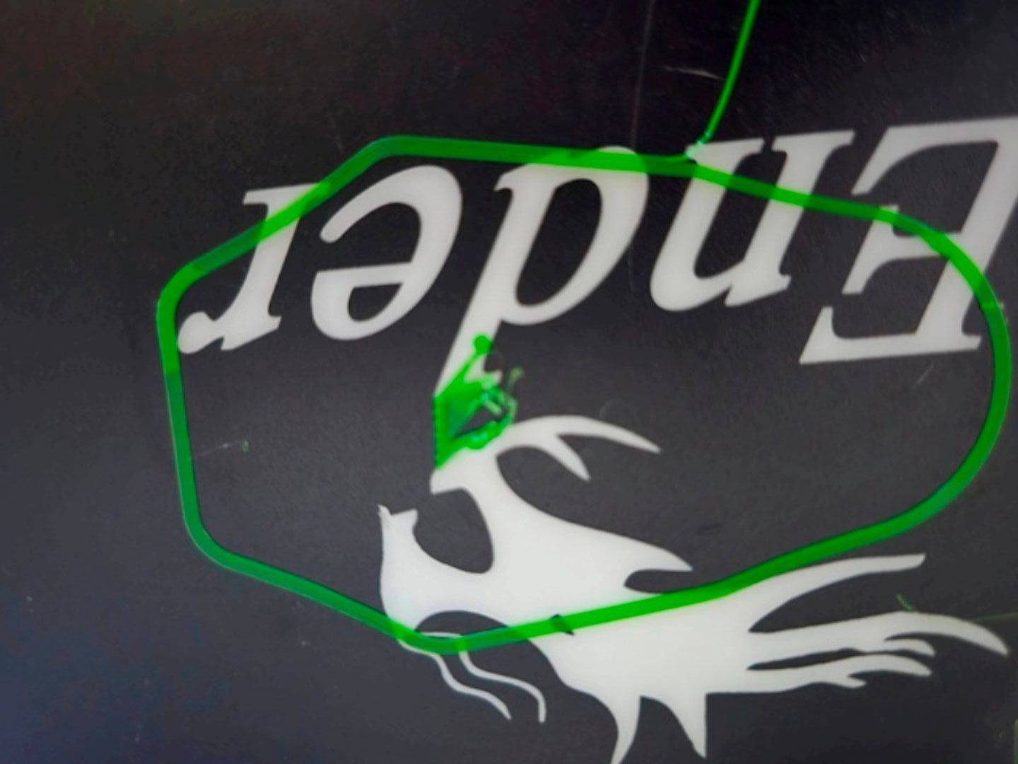

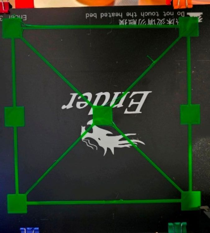

Python Posté(e) Aout 30, 2024 Auteur Posté(e) Aout 30, 2024 Bonjour, Pour répondre à PPAC : Tempérante buse et plateau : 200° et 60° Vitesse couches initiales : 20 mm/s Plateau bien nettoyé : oui Extruder calibré : NON j'ai l'intention de changer celui d'origine par un en alu. Pour plus de détails sur mon pb : J'ai imprimé un test de calibration en désespoir de cause... et il n'est pas si mal que ça. Donc j'ai donc essayé de réimprimer ma fameuse pièce et... toujours pareil ! Elle se fout même de ma g.... en imprimant correctement la jupe et rien pour la pièce en elle-même (filament agglutiné à la buse), trop fort !! Le problème est peut-être ailleurs ? Je joins les 2 photos (calibration et "pièce"). Cdt
PPAC Posté(e) Aout 30, 2024 Posté(e) Aout 30, 2024 il y a 1 minute, Python a dit : Donc j'ai donc essayé de réimprimer ma fameuse pièce et... toujours pareil ! Elle se fout même de ma g.... en imprimant correctement la jupe et rien pour la pièce en elle-même (filament agglutiné à la buse), trop fort !! Le problème est peut-être ailleurs ? Je joins les 2 photos (calibration et "pièce"). Il arrive de tomber sur des .stl où le modèle se trouve un poil en lévitation au-dessus du plateau, car par exemple il y a un tout petit point de relief sur la face du dessous dû à une erreur ou négligence du concepteur du modèle... Donc je dirais de vérifier dans l'aperçu après découpage, la couche initiale étape par étape. Si pour la couche initiale, il n'y a pas grand-chose en contacte avec le plateau, une solution rapide, c'est avant tranchage de légèrement déplacer le modèle sous le plateau de disons Z -0.5 mm Tu peux aussi avoir un creux sur ton plateau pile là où commence l'impression de l'objet ... et alors éventuellement tenter de déplacer l'objet sur le plateau avant tranchage ? Activer les bordures d'impression ("brim") partout ?
Python Posté(e) Aout 30, 2024 Auteur Posté(e) Aout 30, 2024 Tout d'abord merci pour ta réponse détaillée. La pièce en question a déjà été imprimée une dizaine de fois sans souci (je l'imprime dans toutes les couleurs, c'est un peu mon échantillonnage...) J'ai le même problème avec 2 autres pièces qui ne commencent pas forcément au même endroit. Les pièces en question n'ont qu'une seule surface de base donc un seul brim possible. C'est vraiment comme si j'avais dérégler qq chose après ma dernière impression valable. Par exemple tourner involontairement le bouton en position initiale peut-il avoir des conséquences ?
PPAC Posté(e) Aout 30, 2024 Posté(e) Aout 30, 2024 il y a 26 minutes, Python a dit : C'est vraiment comme si j'avais dérégler qq chose après ma dernière impression valable. Par exemple tourner involontairement le bouton en position initiale peut-il avoir des conséquences ? Selon le firmware, tourner la molette sur l'écran d'accueil, peut éventuellement changer la valeur du "Feedrate" cf ( M220: Set Feedrate Percentage ) et/ou du "Flow rate" ( cf M221: Set Flow Percentage). Pour éviter ce genre de problème, personnellement dans mon g-code de démarrages pour mes machines avec un firmware marlin, j'ai ajouté des lignes avec des commandes g-code pour remettre à leur valeur par défaut certains paramètres du firmware. M200 D0 ; Turn off volumetric extrusion M220 S100 ; Set feedrate to 100% M221 S100 ; Set flow rate to 100%
