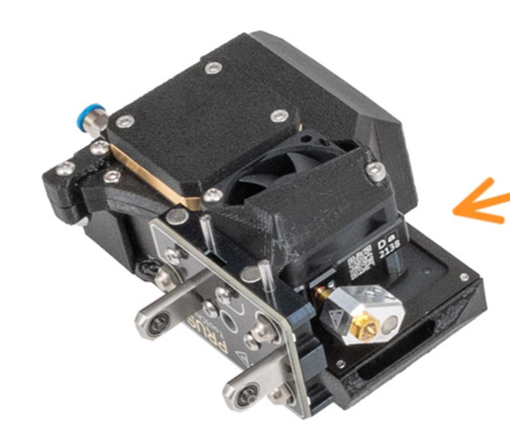

Je pose les photos comparatives :
739e6df383c5e5a00d6ce9eddd2c3544-1536x1152.jpg.c59562f970652b39121a0cd7245d2e35.jpg 66a2eac3fa4b4c43b23cf8653df618e5-1536x1152.jpg.9c4579d81e3ad0fa0c734308e8745ca5.jpg
La ventilation sur la MK4 a le gros avantage d'être pivotante, pratique pour l'entretien et le changement de buse, et de laisser clairement la buse visible en cours d'impression. La ventilation de la MK4S promet de meilleures performances, mais je pense au détriment de la facilité de maintenance. Je pense que c'était un passage obligé pour pouvoir utiliser les buses High Flow, faut bien pouvoir refroidir la quantité croissante de matière qu'on arrive à sortir de ces extrudeurs.

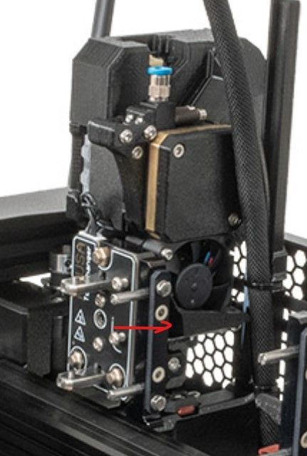

Un autre point de détail que je remarque, l'autre ventilateur est partiellement caché par le nouveau. Et c'est un très bon point pour moi, lors de l'utilisation de matières sensibles aux courants d'air. Sur les MK3 et MK4 lorsque j'utilise ce type de matière (j'ai un PC-ABS particulièrement sensible), je bricole une écope en scotch de masquage pour dévier l'aspiration.
Sur la Prusa XL il y a déjà une écope intégrée
