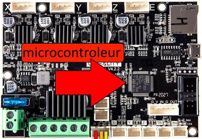

quel différence avec une carte 32 et comment le savoir, car j'ai plusieurs carte d'avance et je sais pas si on peut les reconnaitre

A ma connaissance, Creality ne propose que des cartes 8bits pour l'Ender 5 plus (microcontrôleur Atmega2560). Pour les cartes 32 bits, ils utilisent des STM32 ou des GD32. Voici un exemple d'une carte 32bits pour Ender 3:

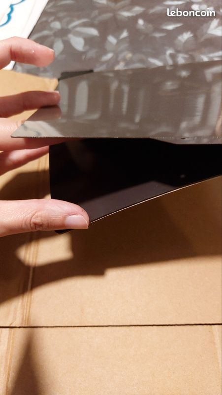

il y a 22 minutes, Azerty59400 a dit :
je ne me rappelais plus a quel point elle n'est pas aussi précise que ma ender 3
🤨 bah, et pourquoi donc 🤔
il faut absolument le plateau aimanté?
à priori, oui. D'après le wiki, ce doit être un détecteur inductif qui est installé sur la tête.
Citation
Tu peux ajouter une plaque en verre ou un miroir mais il devra être recouvert d'une surface métallique comme celle que tu as actuellement.
Attention, le plateau sera plus lourd, il te faudra probablement réduire l'accélération des mouvements Y
Modifié (le) par pommeverte
j'ai pour habitude de découper du miroir de 3 mm pour faire mes plateaux car ca adhère mieux
sur ma kobra max quant je met le miroir le leveling se fait mais il ne trouve pas le plateau et si j'éteins pas l'imprimante il descends jusqu'à me défoncer le miroir
j'arrive a faire des pièces ( figurines ) avec ma ender 3 a la précision de la résine tellement elle est bien réglé
ma ender 5 plus n'est pas aussi précise même si je prend les même réglage de ma 3 et même résultat avec plusieurs slycer
