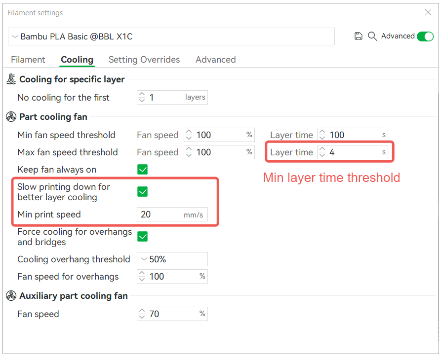

En guise d'exercice de débutant, j'ai modélisé des baguettes sous fusion 360 et j'essaye de les imprimer.
Premiers essais :
baguette à plat sur le plateau, filament ABS Bambu lab, réglages par défaut.
Résultat = sur 6 essais 3 baguettes sont sorties a peu près bien les autres se sont transformées en plat de spaghetti.
Deuxieme solution :
J'ai donc décidé de les imprimer verticalement en ajoutant un socle avec fusion que je découpe après l'impression.
Toujours reglage par défaut, sauf vitesses baissées autour de 100mm/s et 5 parois.
Résultat le bout (haut) des baguettes semble avoir fondu.
Sur la photo la bleu est en PLA Matte Bambu et la blanche en ABS Bambu
Quelqu'un peut il m'expliquer ce qu'il se passe ?

l'impression est trop rapide, le plastique n'as pas le temps de refroidir (et en plus en haut ça doit bien osciller)
2 solutions à tester :
* imprimer plusieurs pièces en même temps
* augmenter le temps minimum par couche dans le trancheur
Déjà, étant débutant, il serait préférable de commencer par le début: matière PLA pièce de test connue et surtout paramètres proposés par BambuLab (matière Bambu ou générique).
en second, les mêmes de test, maintenant imprimé en ABS et toujours avec les paramètres proposés par le slicer.
Vu la longueur avec une faible assise, l’option raft serait un plus. Si tu veux être encore plus rassuré l’ABS fibré limite les retraits donc il évite les décollements en bout de pièce.

@Savate impression réussi en imprimant 4 baguettes verticales posées sur un disque et reliées au tiers de leur hauteur par de fines arcades. Reste à peaufiné la zone de contact des arcades pour qu'elles laissent moins de traces en post. Merci beaucoup.
NB : je n'ai pas trouvé dans Bambu studio le "temps minimum par couche". Porte t'il un autre nom ?
