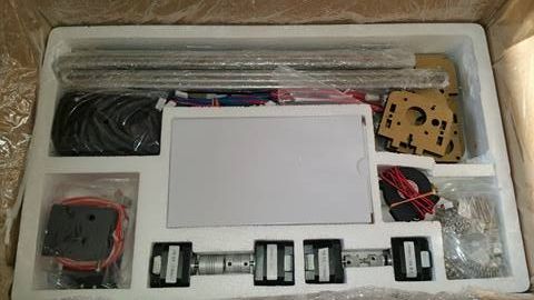

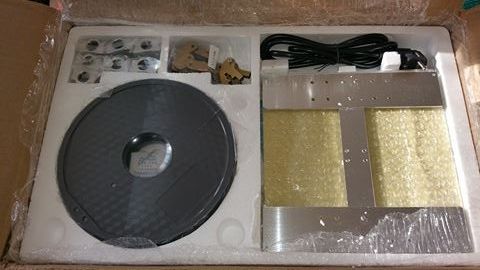

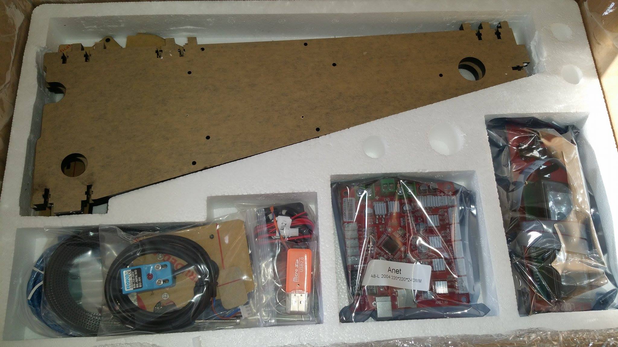

ploupiploup Posté(e) Décembre 5, 2016 Partager Posté(e) Décembre 5, 2016 Bonjour, Je vous présente la mademoiselle qui est venue ce matin bravant le froid. Un léger retard de livraison, compensé sans aucune demande de ma part, par 4 bobines de pla 500gr en plus de celle déja dans le carton. Tout semble ok, un service commercial gentil et sérieux, restera à voir la SAV même si je préfère ne pas avoir affaire avec eux et trouver une notice de montage. Lien vers le commentaire Partager sur d’autres sites More sharing options...
Yamh Posté(e) Décembre 5, 2016 Partager Posté(e) Décembre 5, 2016 (modifié) Bon courage pour le montage, tu as une notice sur la clé usb mais je te conseil une vidéo youtube plus explicite. Montage Anet A8 : suite du montage : Par contre je pense qu'il faut monter le porte plateau à l'envers (là ou tu fixes les roulements de l'axe Y), sinon la courroie ne sera pas parallèle.Et n'oublie pas d'enlever la feuille de protection du châssis avant le montage, je pense qu'il l'a laissé pour avoir plus de contraste sur la vidéo, sinon on ne verrai pas grand chose. Modifié (le) Décembre 5, 2016 par Tekila63 1 Lien vers le commentaire Partager sur d’autres sites More sharing options...
ploupiploup Posté(e) Décembre 5, 2016 Auteur Partager Posté(e) Décembre 5, 2016 Merci @Tekila63 pour les vidéo et l'astuce du plateau, j'y serai attentif. Je pense aussi me servir de frein filet pour le chassis Lien vers le commentaire Partager sur d’autres sites More sharing options...
Yamh Posté(e) Décembre 5, 2016 Partager Posté(e) Décembre 5, 2016 il y a 35 minutes, ploupiploup a dit : Merci @Tekila63 pour les vidéo et l'astuce du plateau, j'y serai attentif. Je pense aussi me servir de frein filet pour le chassis ouép tu as bien raison, j'en avais pas sous la main du coup je pense mettre du vernis de fixation une fois que j'aurai fini d'imprimer les upgrade. J'attends de voir la suite Lien vers le commentaire Partager sur d’autres sites More sharing options...

ploupiploup Posté(e) Décembre 7, 2016 Auteur Partager Posté(e) Décembre 7, 2016 (modifié) Bonjour, La bête est montée, manque les réglages. Petite remonté sur l'aventure: *lors du montage du moteurX les vis conseillées étaient trop longues ( M3*25) j'ai trouvé dans un fond de tiroir des 3*20 pour les remplacer. *l'axe supérieur du X qui sortait de son logement (par où il est rentré) à chaque tension de courroie, un rizlan et un moceau d'acrylique pour plaquer et c'est bon. pour l'auto leveling suivre cette vidéo: Modifié (le) Décembre 7, 2016 par ploupiploup Lien vers le commentaire Partager sur d’autres sites More sharing options...
