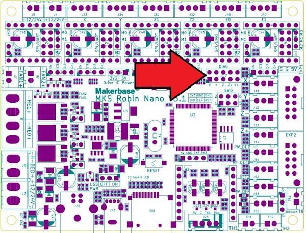

pommeverte Posté(e) Aout 28, 2024 Posté(e) Aout 28, 2024 Salut, Il y a 21 heures, Tranesco a dit : J'ai tout de même un message d'erreur qui me semble plus être un avertissement. Tu en pense koi? que c'est un pense-bête (donc avertissement) qui te rappelle de t'assurer que tu n'as pas de cavalier sur le connecteur J17 (sauf erreur de ma part ) Citation
Tranesco Posté(e) Aout 28, 2024 Auteur Posté(e) Aout 28, 2024 ok cool c'est vérifier... eh euh comment dire j'ai un nouveau blocage depuis hier.... Je tente de configurer mes end stop et aussi mon module wifi que ne ne parviens pas à faire fonctionner et sur et certain comme un fin connaisseur qui n'en est pas un, j’ai commenté ou dé commenté un truc et voila avec koi je me retrouve.... Sans vouloir abusé, peux tu y jeter un tit coup d’œil?..... [{ "resource": "/c:/Marlin-2.1.2.4_A8+/Marlin/src/lcd/extui/mks_ui/draw_dialog.cpp", "owner": "cpp", "severity": 8, "message": "'pause_menu_response' was not declared in this scope; did you mean 'pause_menu_disp'?", "startLineNumber": 137, "startColumn": 7, "endLineNumber": 137, "endColumn": 7 }] C'est toujours comme sa les changement de carte?.... parce que si c'est , c'est la dernière que je fais..... tu règle un truc sa marche tu veux régler un autre sa marche plus. pffff et encore des nuit blanches..... Configuration.h Configuration_adv.h platformio.ini
