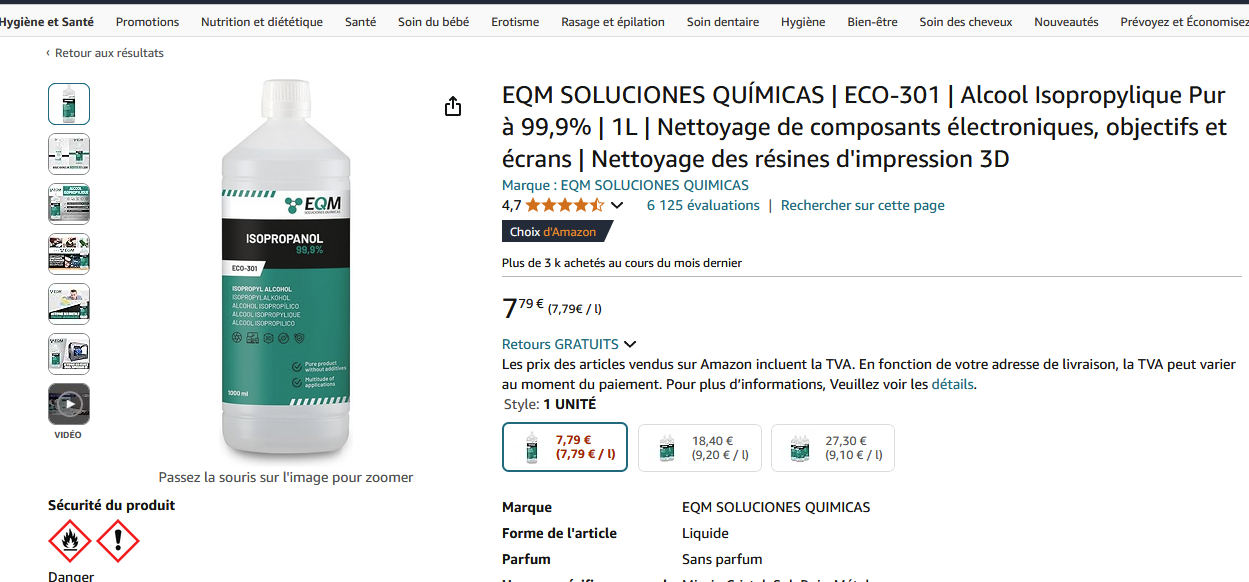

Qu'est-ce que l'IPA ?
Modifié (le) par johok
IPA = Alcool isopropylique (ou isopropanol, ne pas confondre avec les bières IPA ! 🤣) : alcool sans gras. C'est celui à utiliser pour nettoyer les plateaux (mais l'eau savonneuse est aussi très bien). Il ne faut aucun produit laissant des résidus en particulier gras.
