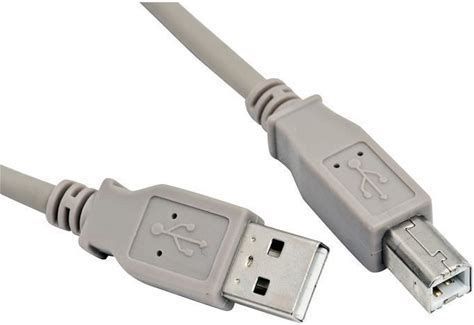

Câble USB
Pour relier l'imprimante Wanhao au PC, il faut un câble USB A vers USB B. On trouve souvent un câble de ce type fourni avec les imprimantes jet d'encre ou laser, et il me semble qu'il y en avait un fourni avec l'imprimante 3D Wanhao. Il ressemble à ceci :

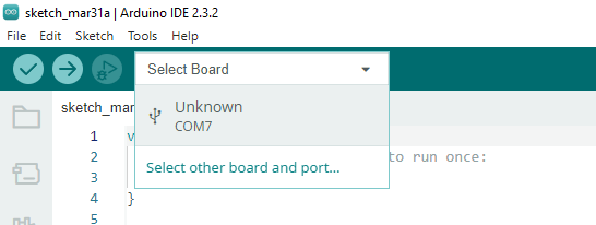

2. Brancher l'imprimante Wanhao en USB sur le PC. Elle devrait apparaitre dans le menu déroulant comme ceci, cliquer dessus :

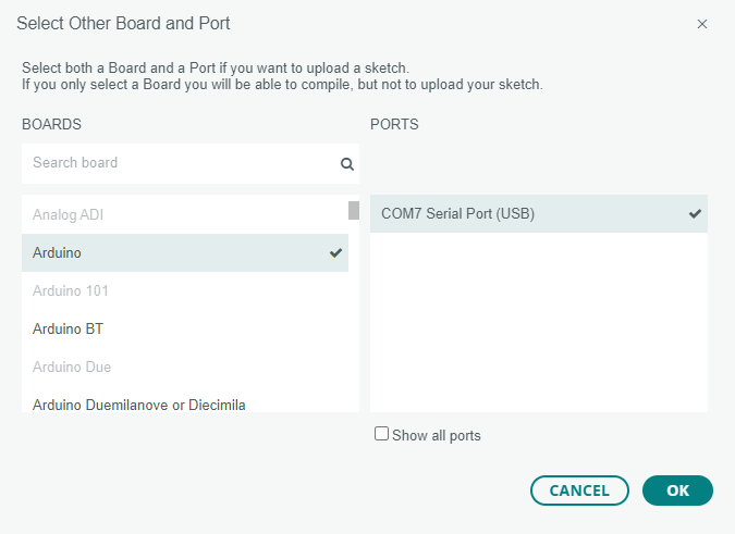

3. Arduino IDE demande de quel type de carte il s'agit, mais cela importe peu pour notre usage, choisir Arduino par exemple

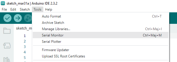

4. Activer l'outil Serial Monitor

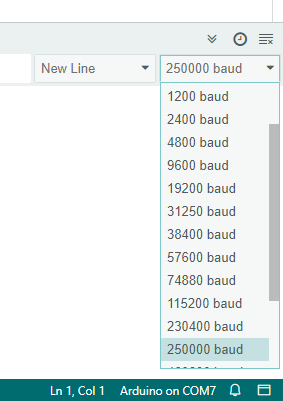

5. Régler le Baud Rate. Dans le cas du firmware de ce topic c'est 250000, et il me semble que sur le firmware officiel de Wanhao est à 115200 mais pas sûr.

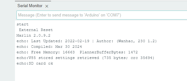

6. Redémarrez l'imprimante. Vous devriez maintenant voir sa sortie console :
Dans le cas où il n'y a que des caractères illisibles, il est probable que le Baud Rate soit incorrectement configuré. Le changer et réessayer.
@Reredede N'hésite pas à poster ta sortie console, peut-être que cela donnera une piste pour savoir ce qui se passe avec ton souci de calibration de l'écran tactile.
