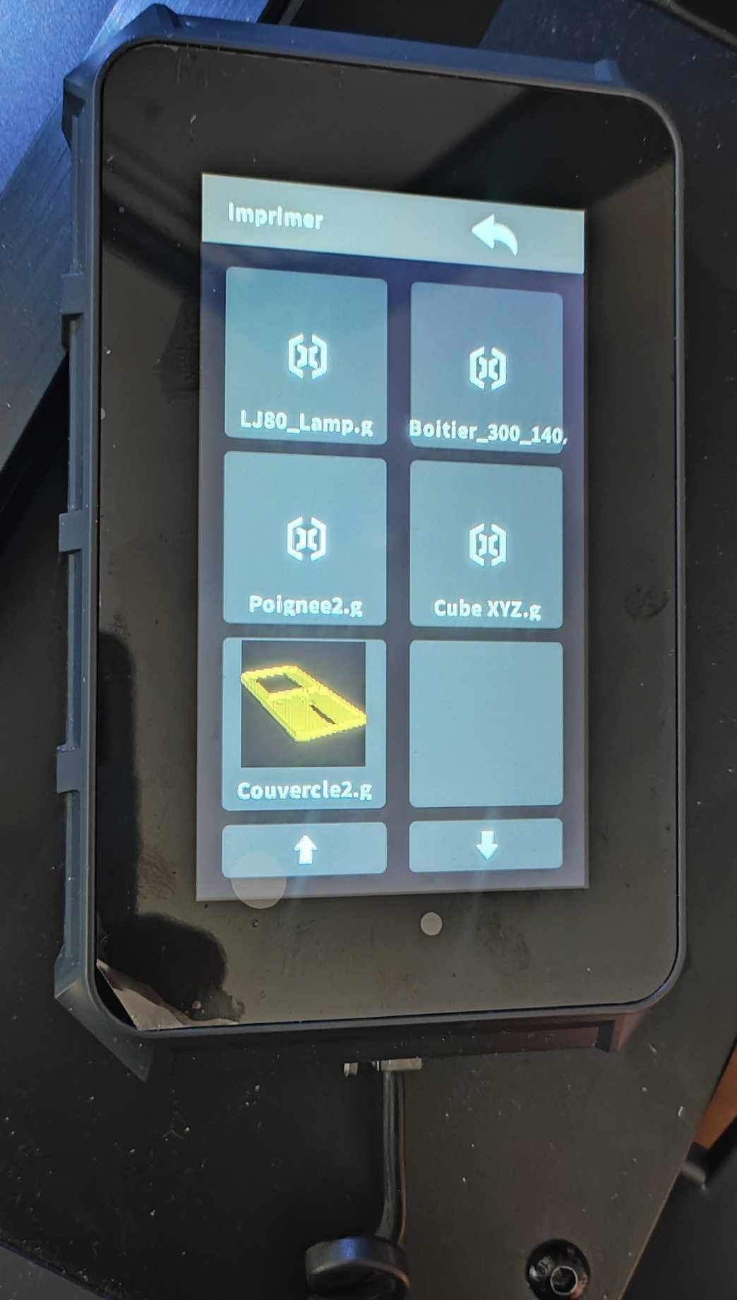

bidulm Posté(e) Décembre 24, 2024 Posté(e) Décembre 24, 2024 Déterrage de post ! Bonjour, je ne parviens pas à comprendre comment fonctionne la visualisation des "miniatures" sur l'écran de ma SW3 Plus... Comme vous le voyez sur la photo, une seule icône apparaît en jaune sur ma carte SD, alors que les fichiers ont tous été générés par Cura 4.8, fourni par Artillery sur la SD incluse avec l'imprimante. Si je génère un Gcode avec une autre version de cura, ça ne fonctionne pas non-plus. C'est dommage que cette fonction ne marche pas car elle permet de bien identifier l'objet que l'on doit imprimer... Comment fonctionne cette visualisation ? Y-a-t-il une "option" à cocher quelque part dans Cura pour obtenir cette miniature ? Merci.
