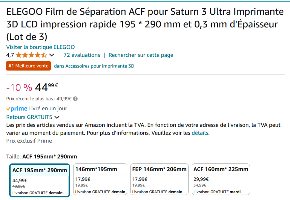

Des ACF en particulier à prendre, une marque à préconiser ?
Je ne cherche pas la vitesse, juste la précision.
J'ai pris ceux de Elegoo par sécurité. C'est le même pour la Saturn 3 et 4 Ultra
Commandé sur Amazon lot de 3:
C'est commander.
