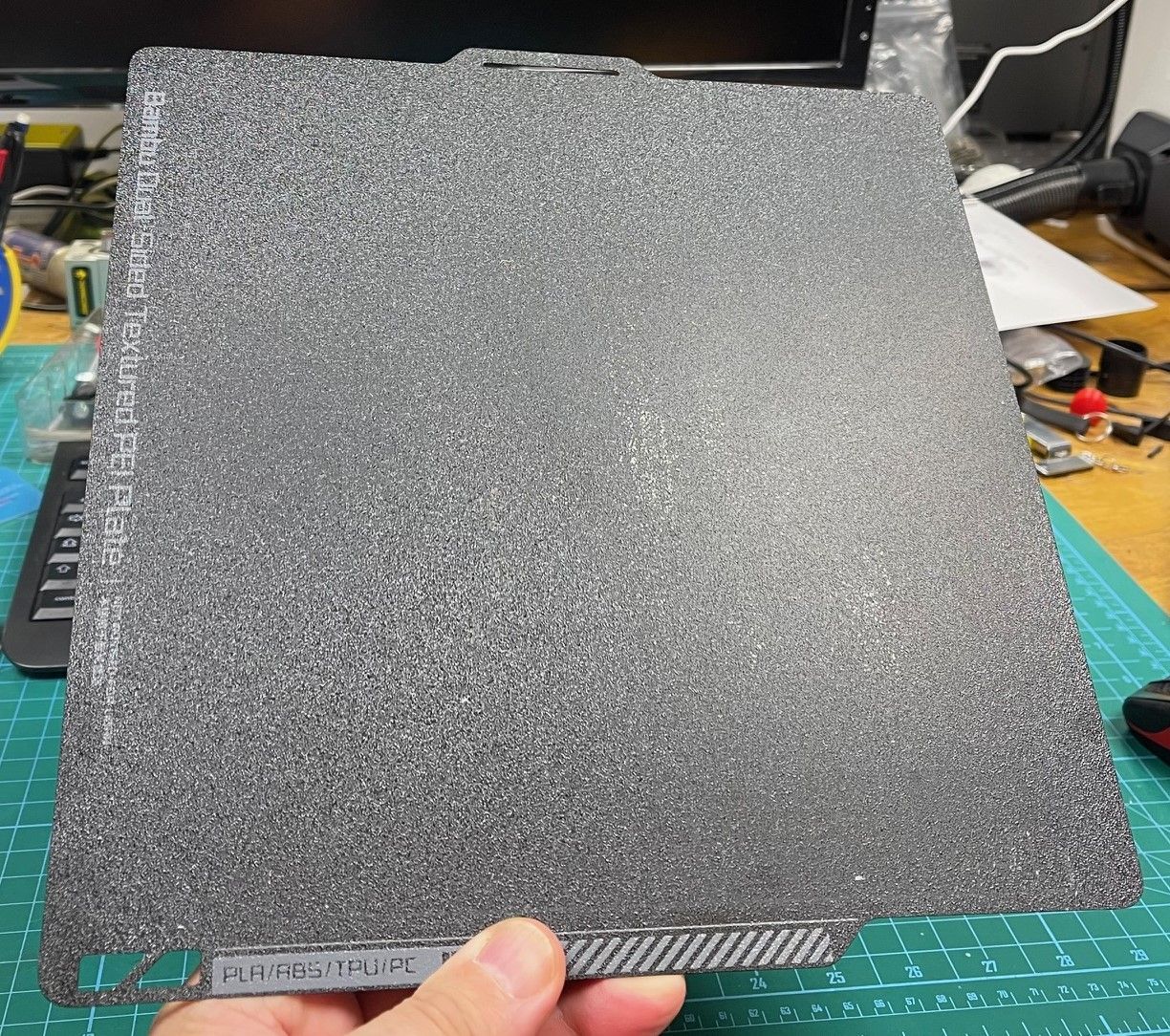

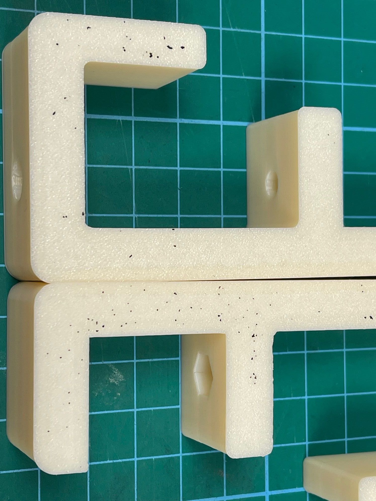

divers Posté(e) Septembre 1, 2024 Posté(e) Septembre 1, 2024 Bambulab n'ont pas sorti longtemps ces plateaux PEI texturés noirs sur les deux faces et Heureusement. Sur la photo de ces pièces en ASA, les points noirs sont de petits morceaux du plateau. J'en ai sur chaque pièce imprimée heureusement ce sont des protos. Au début je me suis demandé quel était la cause du problème et en regardant le plateau on voit les petits morceaux manquants. 1 1
pjtlivjy Posté(e) Septembre 1, 2024 Posté(e) Septembre 1, 2024 le plateau noir original de chez Qidi n'était pas bien fameux non plus ... noir c'est noir il n'y a plus d'espoir 2
Motard Geek Posté(e) Septembre 1, 2024 Posté(e) Septembre 1, 2024 Pas cool, ça le fait avec tous les filaments ou que ceux qui nécessitent un lit chauffé à haute température ?
divers Posté(e) Septembre 1, 2024 Auteur Posté(e) Septembre 1, 2024 Je n'ai pas fait d'impression en PLA, mais sur le PETG il y a aussi des points noirs. Ils l'ont très vite retiré de la vente et remplacé par le doré qui est de meilleure qualité. 1
SR-G Posté(e) Septembre 8, 2024 Posté(e) Septembre 8, 2024 Mince je viens d'en déballer un que j'avais commandé il y a longtemps (après avoir usé jusqu'à la corde un "doré" utilisé entre temps) ... après justequelques impressions, pas de soucis pour le moment, mais à voir sur la durée alors
SR-G Posté(e) Septembre 10, 2024 Posté(e) Septembre 10, 2024 Moi ? En PETG (de couleur, type orange / jaune) - pour le moment, pas de pigments noirs issues du plateau visibles sur la couche en contact.
