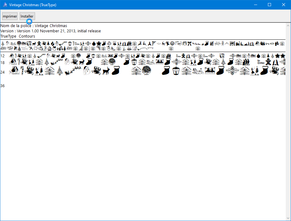

PPAC Posté(e) Septembre 4, 2024 Posté(e) Septembre 4, 2024 (modifié) Salutation ! il y a 49 minutes, Ironblue a dit : Est ce qu'il y a une manip spécial à faire dans Blender ? Je parle sans vraiment savoir ( pas joué suffisamment avec Blender) Mais, sous Windows, il me semble qu'il faut absolument passer par l'outil d'installation de la police ( Double-cliquer pour ouvrir le ".ttf" (ou ".otf", ... ) pour avoir l'aperçu de la police et cliquer sur le bouton "Installer".) Car les copier manuellement dans un dossier avec les autres fonts ne les ajoute pas à la base de registre Windows. ( or typiquement, pour demander la liste des polices dispo sous Windows c'est seulement la base de registre qui est interrogé ( et non un parcours des dossiers où l'on stocke les fonts comme fait avec les OS Linux...) Même si c'est extrait de la doc d'OpenSCAD ( https://en.wikibooks.org/wiki/OpenSCAD_User_Manual/Text#Using_Fonts_&_Styles ) Juste pour avoir une idée de la clé de registre normalement interrogé pour lister les fonts sous Windows Citation Under Windows, fonts are stored in the Windows Registry. To get a file with the font file names, use the command: reg query "HKLM\SOFTWARE\Microsoft\Windows NT\CurrentVersion\Fonts" /s > List_Fonts_Windows.txt ) Modifié (le) Septembre 4, 2024 par PPAC
Ironblue Posté(e) Septembre 4, 2024 Auteur Posté(e) Septembre 4, 2024 (modifié) C'est déjà comme cela que je les ai installée, j'ai aussi redémarrer l'ordi au cas ou elles n'auraient pas été prise en compte sans redémarrage. Modifié (le) Septembre 4, 2024 par Ironblue

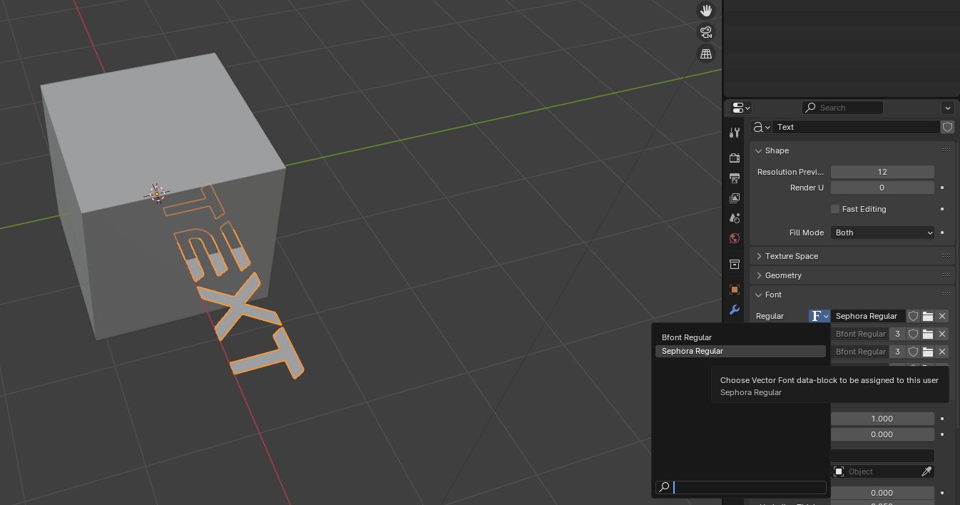

pommeverte Posté(e) Septembre 4, 2024 Posté(e) Septembre 4, 2024 (modifié) Salut, D'après la doc, l'ajout se ferait comme ceci: To load a different Font, click one of the Load buttons in the Font panel and navigate to a font file. The File Browser will give all valid fonts a capital “F” icon. If you select a font that is unsupported by Blender, you will get the error Not a valid font. J'imagine que le font panel correspond à Edit -> preference -> interface -> text rendering -> interface font pô du tout , c'est dans les propriétés du texte . Voici un exemple avec la police sephora , après avoir cliqué sur l'icone dossier à droite du champ (sephora.zip ) Citation donc question idiote: est-ce que tu n'as pas eu de message d'erreur? Est-ce que tu peux fournir ton fichier de police pour que l'on teste? Modifié (le) Septembre 4, 2024 par pommeverte 1
