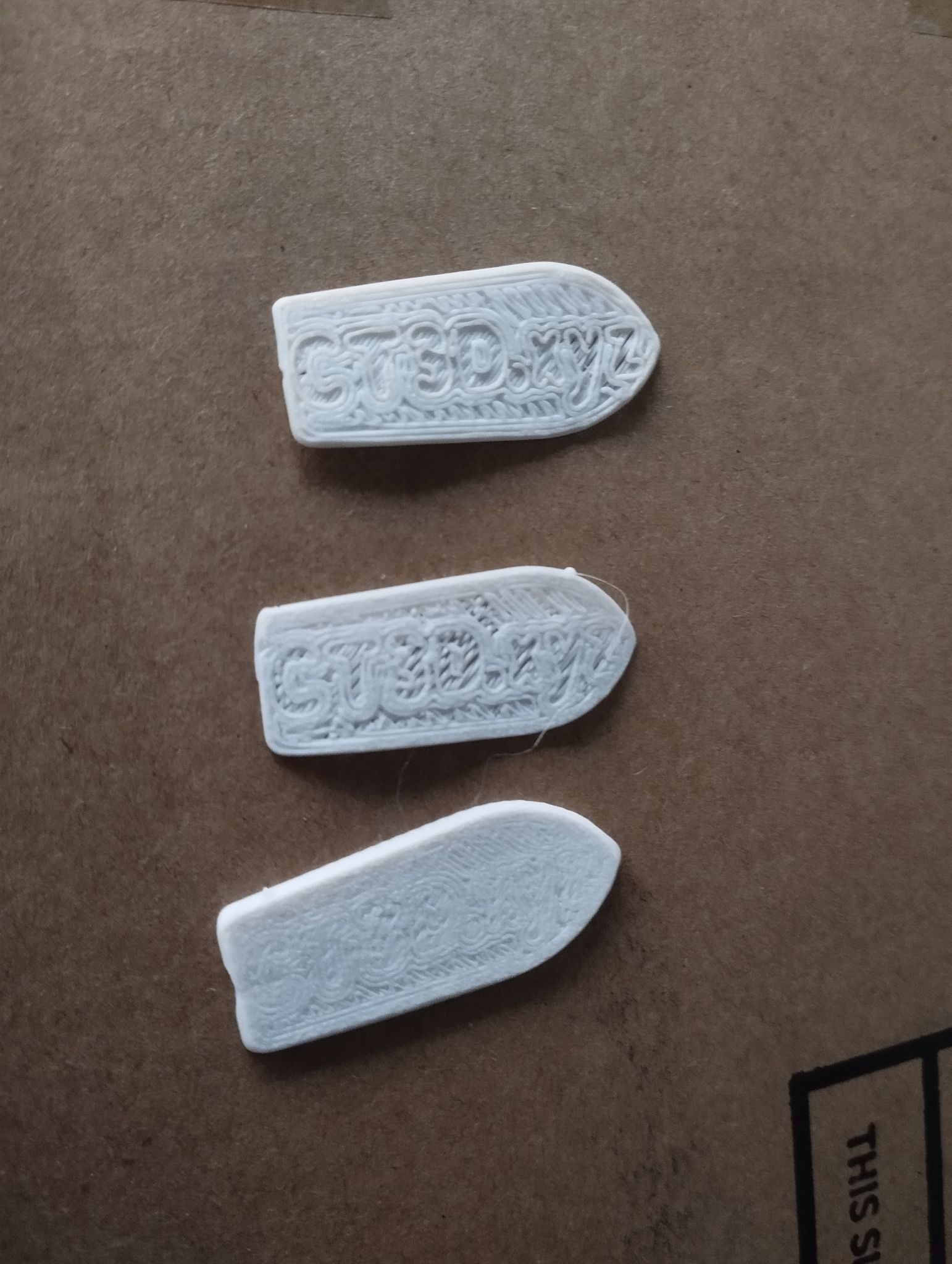

merlin34 Posté(e) Septembre 8, 2024 Auteur Posté(e) Septembre 8, 2024 J'ai fait les réglages : mais 1ere couche n'est pas assez écrasée ( j'ai pris le benchy fourni sur la sd ) je descend donc la buse avez le dérapage Z , faut il que je refasse un auto leveling?
Didi555 Posté(e) Septembre 8, 2024 Posté(e) Septembre 8, 2024 Oui tu peux pendant l'impression ajuster le z-offset. Je ne connais pas la X3, mais sur la X4, l'enregistrement de la modification de la hauteur du z-offset ce fait à la fin de l'impression. Non tu n'es pas obligé de faire un auto-leveling. L'auto-leveling on ne le fait que très rarement, c'est environ un fois par mois ci tu imprime tout les jours, par exemple. Peux-tu nous envoyer des photos de ton impression ?

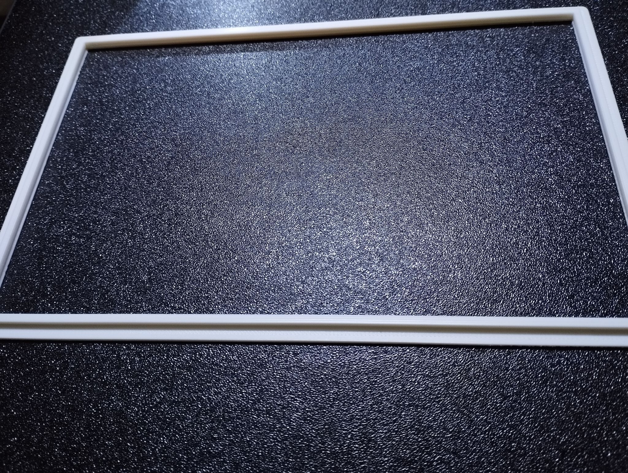

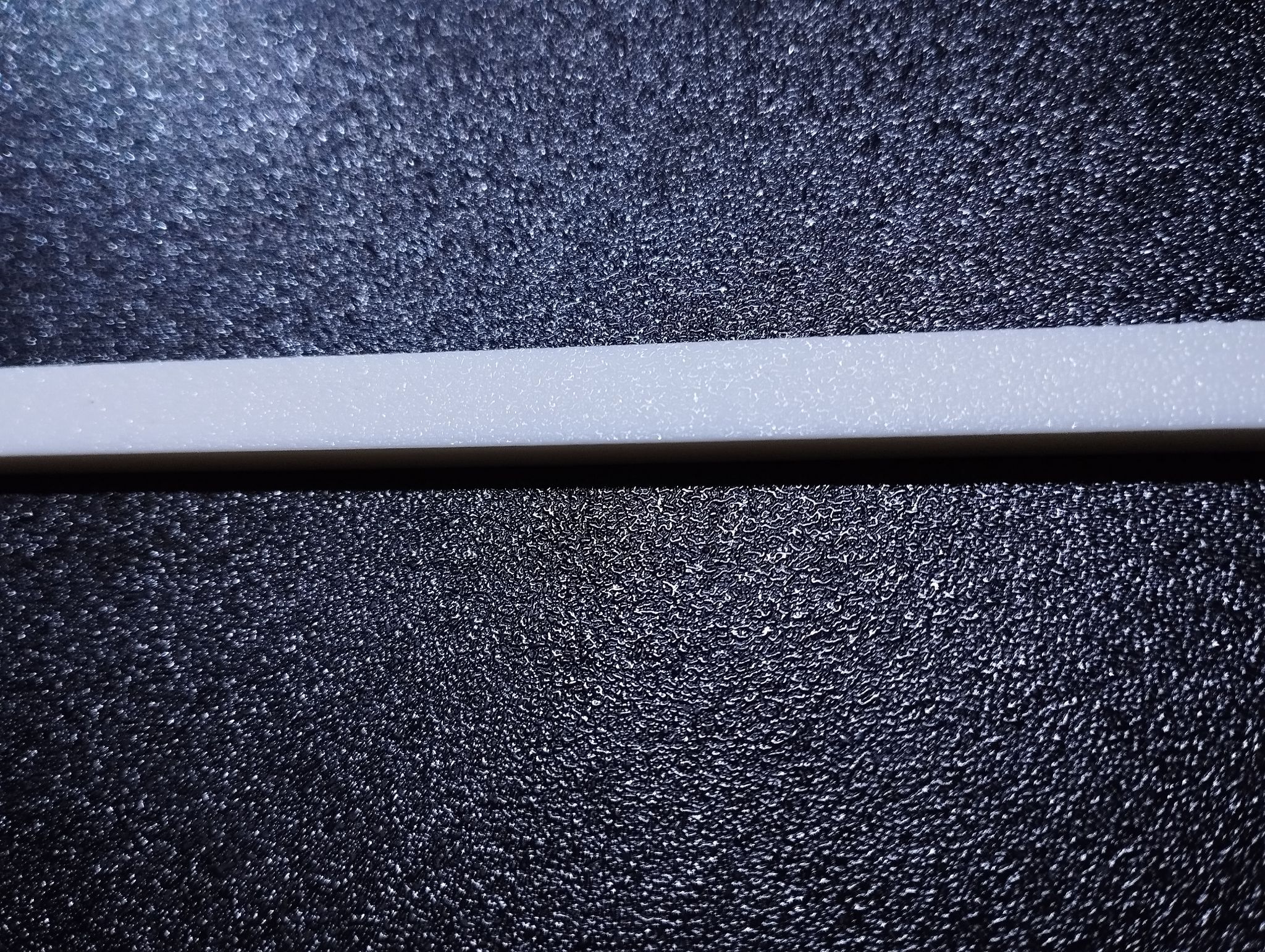

merlin34 Posté(e) Septembre 8, 2024 Auteur Posté(e) Septembre 8, 2024 (modifié) de haut en bas, quand je diminue le z offset Après qqes réglages Je vais lever un chouille le zoffest Dans le coin en haut a gauche on vois que le fil c'est trop écrasé ( ça déborde un peu du print) Modifié (le) Septembre 8, 2024 par merlin34
Didi555 Posté(e) Septembre 9, 2024 Posté(e) Septembre 9, 2024 Tu utilise quoi comme slicer ? Il se pourrais aussi que tu ai un problème mécanique. Je ne connais pas l'architecture de la X3. Sur la x4 pro il a été constaté que le capteur du z-offset été fixé à côté d'une plaque en métal qui perturbait le détection du capteur du z-offset, après une petite découpe il n'y a plus de soucis, mais encore une fois je ne connais pas la X3 !! Et je voudrais pas dire de bêtises pour ton cas. Mais peut être peut tu CONTRÔLER ce point, (sans tout démonter ). Et ça reste à confirmer par un possesseur de X3 plus. Après il y a le réglage des roues (v-slot) qui guide ta axe Z. Il y a 3 roues de chaque côté des montants. 2 vers l'extérieur et une vers l'intérieur, normalement si elles sont bien réglées, avec 1 doigt tu doit pouvoir faire tourner les 2 roues extérieurs une par une en forçant un petit peu. Si ce n'est pas le cas, le réglage de la tension ce fait, sur la roue qui est vers l'intérieur, avec une clé 6 pans. Et après essai un cube comme je t'ai dit. Dans ton silcer, tu fais ajouter une forme, tu choisi un cube, tu le dimensionne à 30x30x30, et tu met le remplissage à 0 et les couches supérieures à 0, et 2 parois. Sa sera plus parlant, car le benchy, qui est sur la clé usb (d'origine) peut avoir un soucis pendant l'impression à cause de la clé usb fournie. Ma clé usb qui a été livrée avec mon imprimante était illisible par l'imprimante et Windows. Et bien sûr envoi nous les photos.

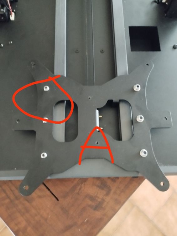

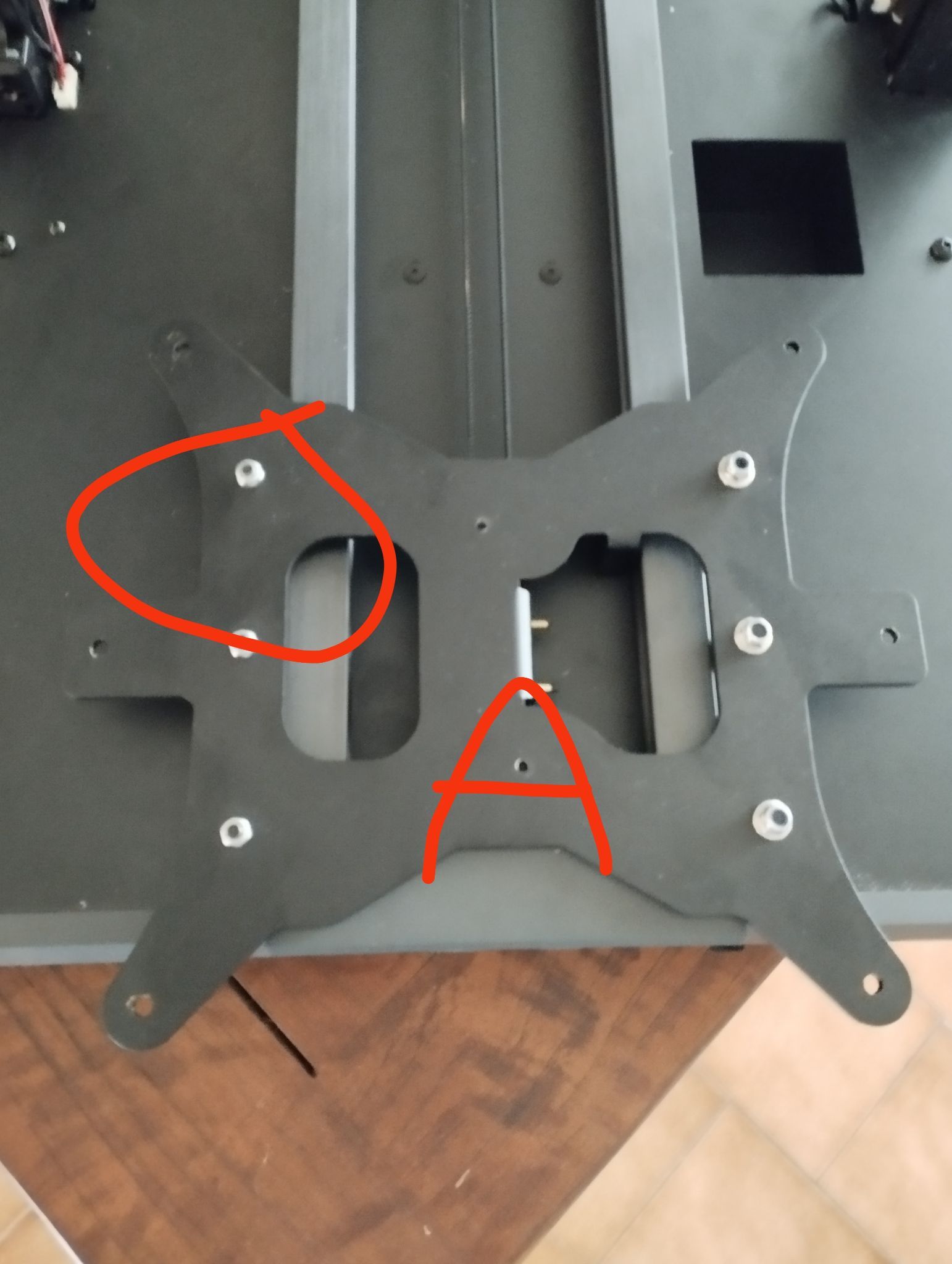

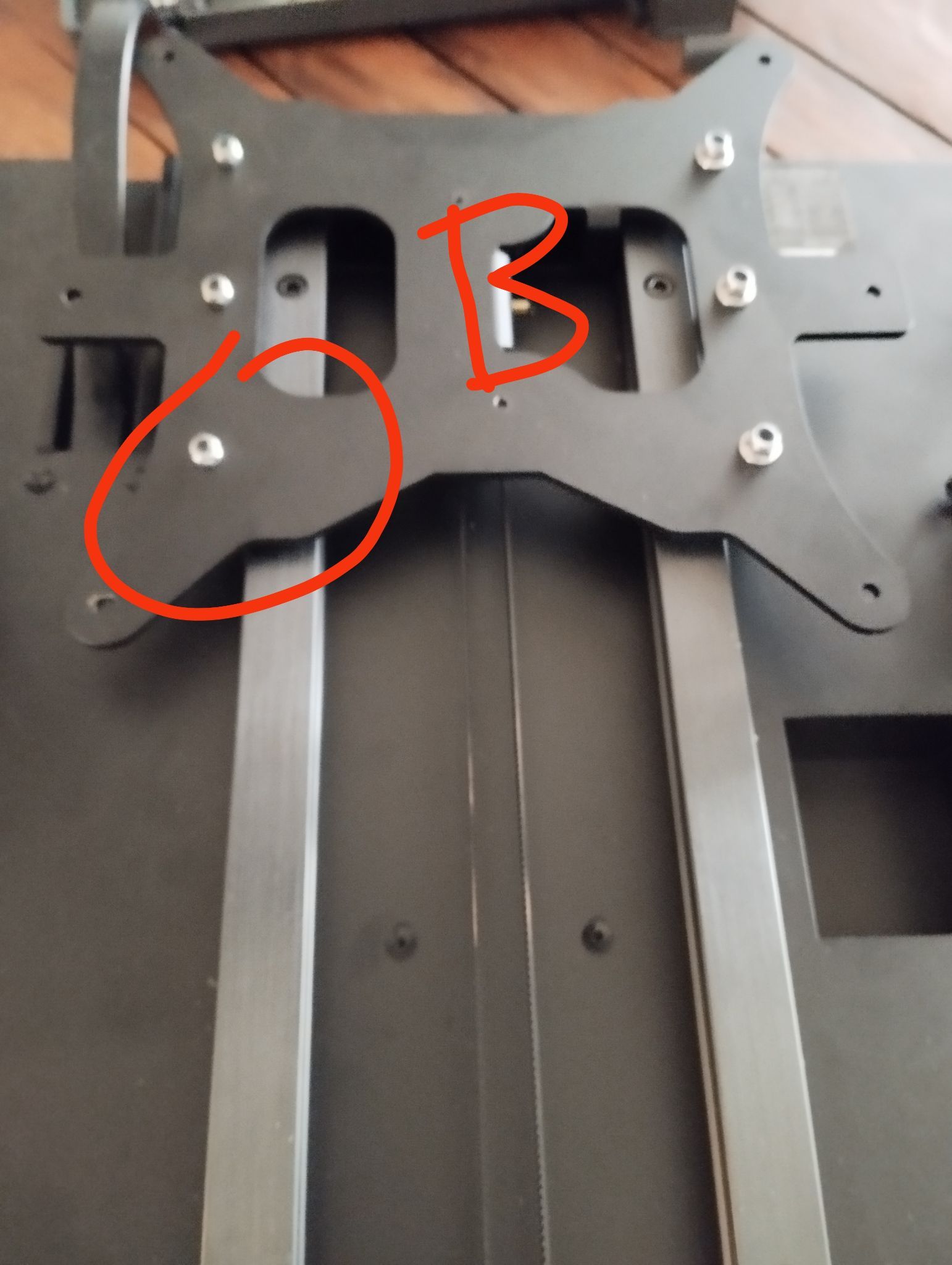

merlin34 Posté(e) Septembre 12, 2024 Auteur Posté(e) Septembre 12, 2024 Il y a 22 heures, MrMagounet a dit : Alors le tout premier Artillery Slicer etait sur base de Cura ceci a été abandonner et a présent Artillery slicer depuis l'arriver des SW X4 est sous Prusa, je l'invite a DL la dernière version de Artillery Slicer si tu veux pas t'embéter a crer des profile adapter sur d'autre trancheur comme Orca par exemple. D'accord je regarderai Mais pour le moment je suis sur la partie mécanique et je me suis aperçu que le bed avait du jeu ( les roues sur les profilés) alors que j'avais bien contrôlé, mais en bougeant le bed d'avant en arrière il y a un des galets qui ne touchent pas bien le profilé... Ce qui est bizarre c'est que le bed en avant c'est le Galet de l'arrière du bed qui ne touche pas bien et quand je met le bed a l'arrière c'est le Galet de l'avant qui ne touche pas bien.... J'ai contrôlé les profilés sont parallèles : J'ai mesuré l'écartement a l'arrière et l'écartement a l'avant, ça ce joue a qqes centièmes de mm. Je vais démonter les profilés pour voir si ils ne sont pas tordus
MrMagounet Posté(e) Septembre 12, 2024 Posté(e) Septembre 12, 2024 Salut @merlin34 ton explication pour le bed met en évidence que tes excentrique sont mal ajusté, la d'après tes explications le problème semble assez simple je t'explique. Ton Bed est gérer par 6 v-wheels en pom (pastic noir) sur les SW X4 étant en rail linéaire ce soucis ne peux survenir, mais dans ton cas tu as un soucis d'excentrique, tes 3 roue de droite sont ajustable par un écrou excentrique qui permet de rapproché ou éloigner les roues (dis le si tu sais pas comment fonctionne écrous des excentriques), le roue du centre est trop rapprocher ce qui permet pas un bonne ajustement. Ce qu'il te faut faire ajuste l'excentre de la roue du centre droit pour qu'elle recule et soit lâche, ensuite règle les excentriques des roues avant et arrière de sorte que cela coulisse bien et que ces 2 roues soit bien positionnés une fois fait ajuste l'excentrique de la roue du centre pour qu'elle arrive a peine en contact du profilé et c'est bon
merlin34 Posté(e) Septembre 12, 2024 Auteur Posté(e) Septembre 12, 2024 Haaa je n'aurai jamais pensé a procéder de cette façon !! Je vais tester Oui je connais le fonctionnement des excentriques il y a une heure, MrMagounet a dit : Salut @merlin34 ton explication pour le bed met en évidence que tes excentrique sont mal ajusté, la d'après tes explications le problème semble assez simple je t'explique. Ton Bed est gérer par 6 v-wheels en pom (pastic noir) sur les SW X4 étant en rail linéaire ce soucis ne peux survenir, mais dans ton cas tu as un soucis d'excentrique, tes 3 roue de droite sont ajustable par un écrou excentrique qui permet de rapproché ou éloigner les roues (dis le si tu sais pas comment fonctionne écrous des excentriques), le roue du centre est trop rapprocher ce qui permet pas un bonne ajustement. Ce qu'il te faut faire ajuste l'excentre de la roue du centre droit pour qu'elle recule et soit lâche, ensuite règle les excentriques des roues avant et arrière de sorte que cela coulisse bien et que ces 2 roues soit bien positionnés une fois fait ajuste l'excentrique de la roue du centre pour qu'elle arrive a peine en contact du profilé et c'est bon
MrMagounet Posté(e) Septembre 12, 2024 Posté(e) Septembre 12, 2024 @merlin34 faut jamais regle l'excentrique que centre en premier sinon cela te génère un point de pivot d'ou le fait de le faire toujours en dernier
