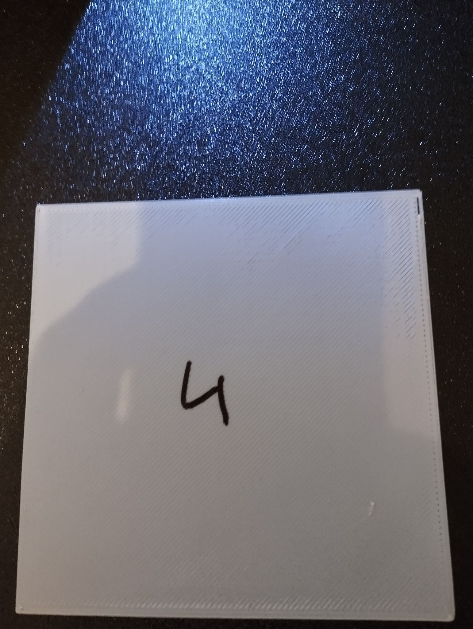

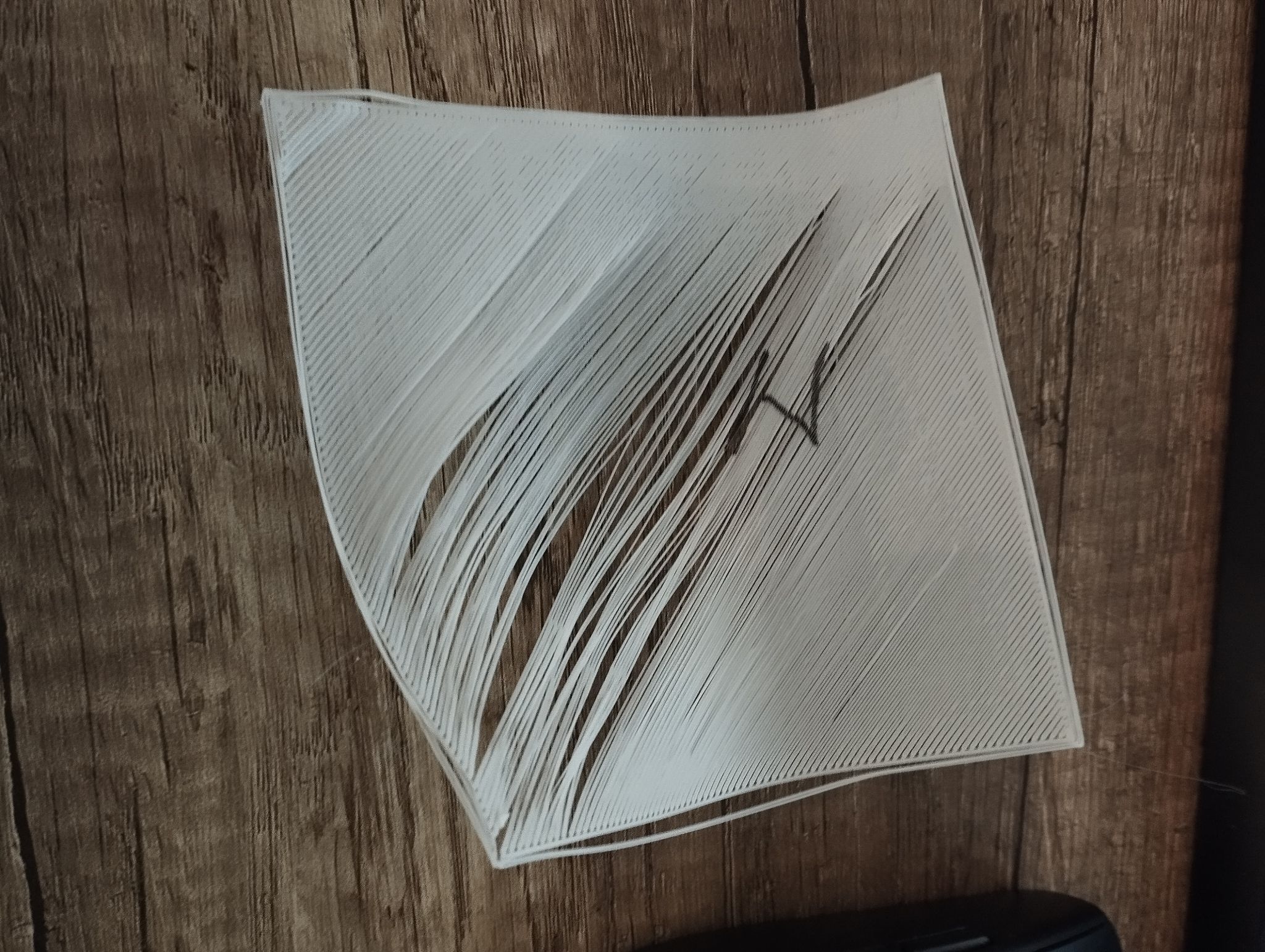

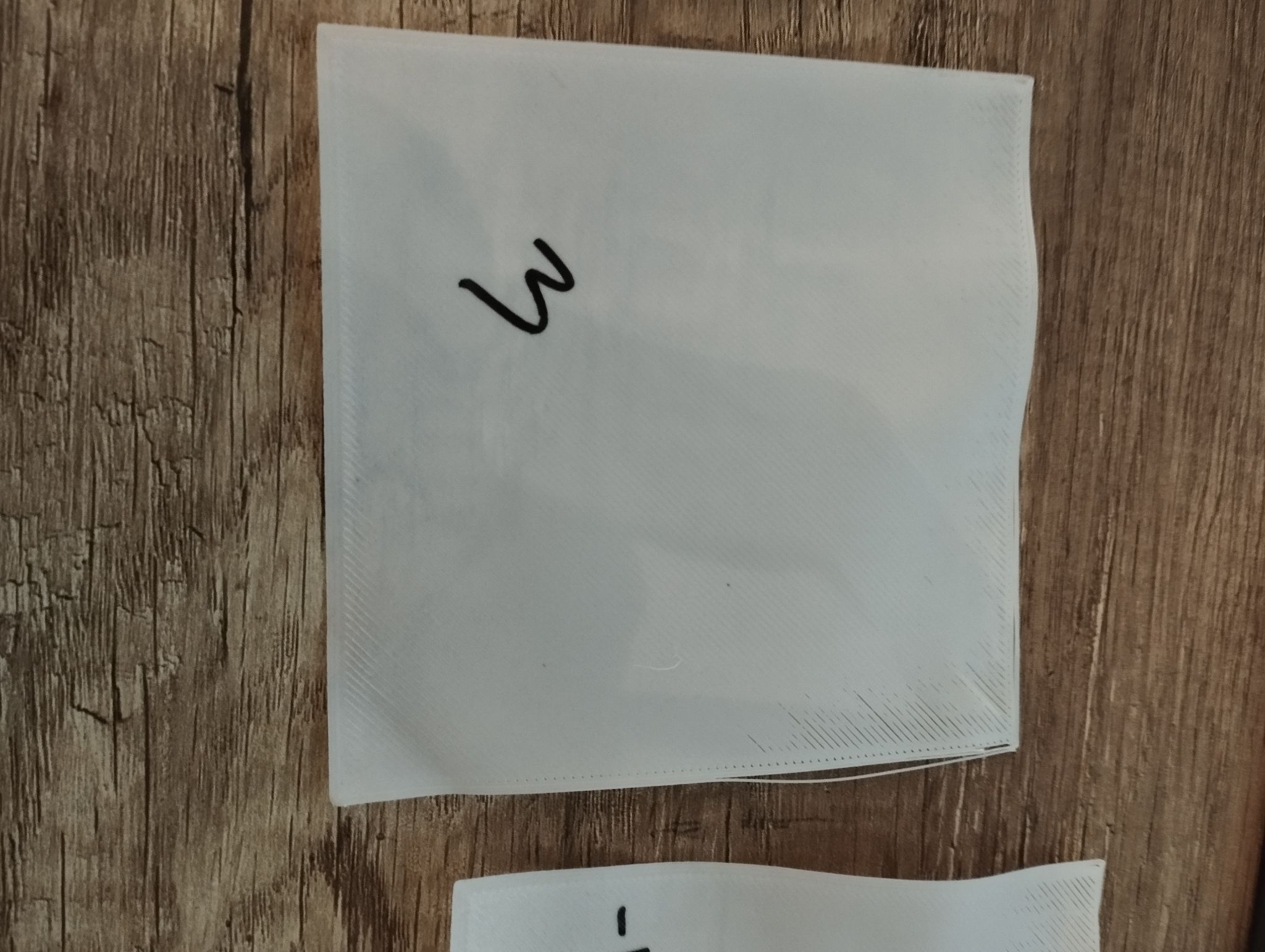

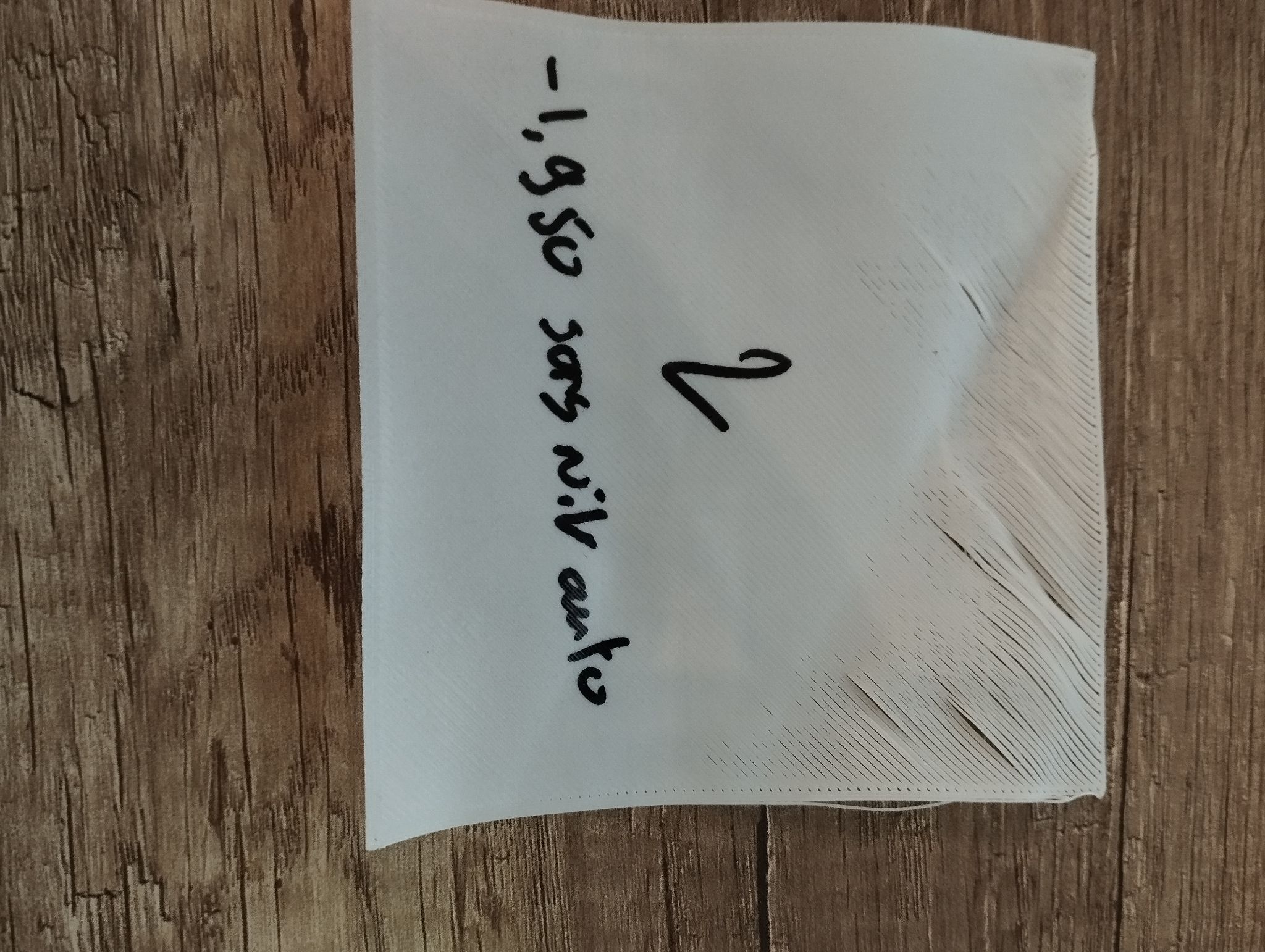

J'ai fait un carré de 100*100mm
Ce que j'ai fait :
--> photo 1
* J'ai mis la buse au centre : nivelage Manuel
* Refais un z offest : -1.900
* Ajustements des 4 angles avec la feuille de papier
* Nivelage auto
--> photo 2
La couche n'est pas assez écrasée
* J'ai baissé le z offest a -1.950, sans faire le nivelage auto
--> Photo 3
Z offest toujours a - 1.950, sans faire le nivelage auto, en remontant le bed aux angles 3 et 4
--> photo 4
Z offest a - 1.950, sans refaire le nivelage auto, en remontant le bed aux angles 3 et 4
Ça commence a être pas trop mal je trouve...
Je continue a remonter le bed aux angles 3 et 4
Faire  nivelage auto a ce stade, ça va me faire perdre les réglages du bed ?
normalement tu n'as pas a touché au reglage manuel du bed, ici cela laisse supposé que ton réglage manuel etait pas top, le nivellement auto est la pour compenser mais a des limite si l'ecart est trop grand il n'y arrivera pas.
La Technique est normalement de bien régle manuellement les 4 angles, puis tu ajuster ton Z-offset et fait ton nivellement auto. Une fois cela fait tu lance un carré et tu ajuste le z-offset via les babystepping sur l'ecran TFT en cours d'impression de façon a avoir un positionnement de buse parfait.

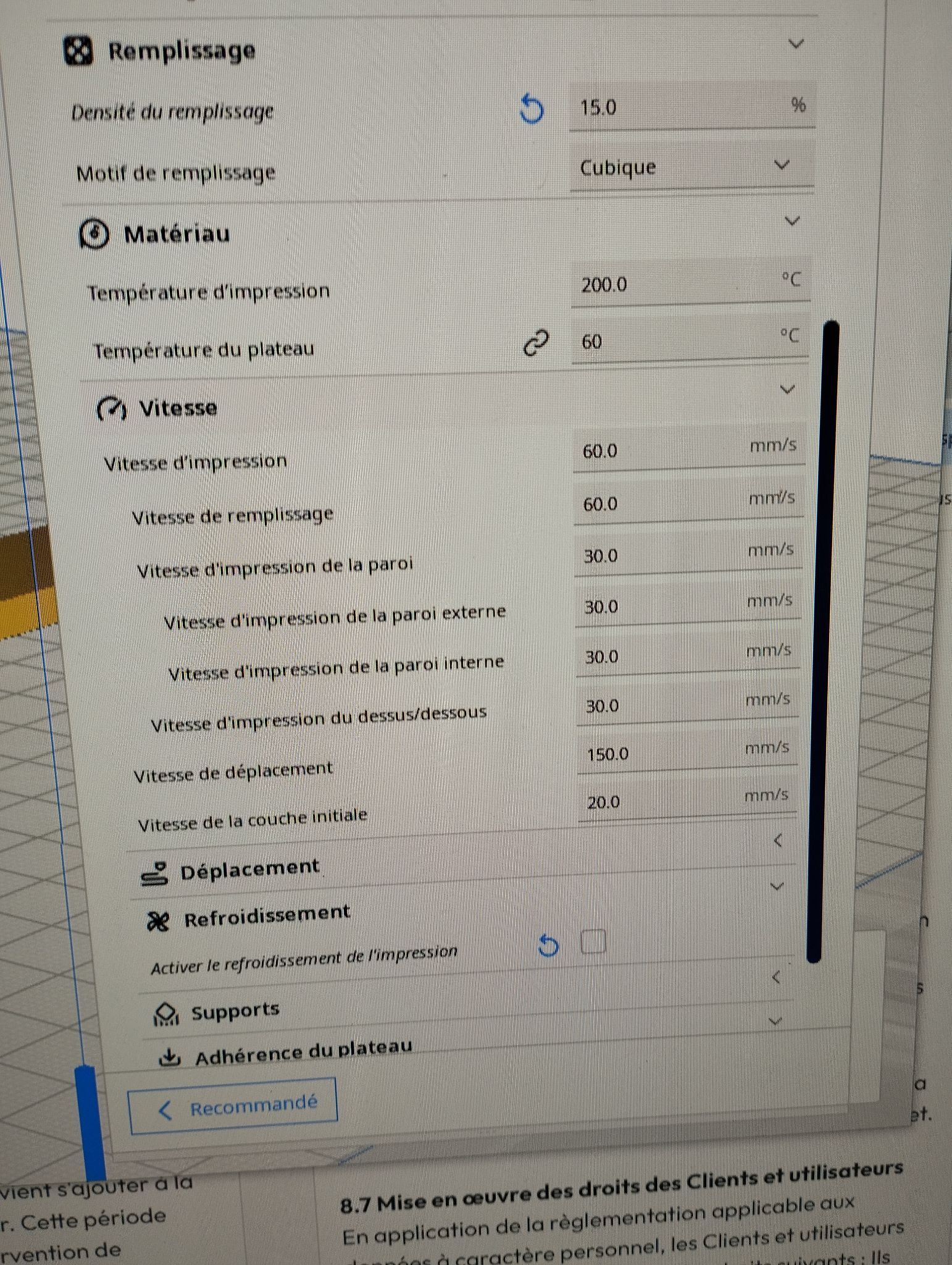

Non ce n'est absolument pas limite 0.8 sur un buse de 0.4mm on peu monter jusque 0.32mm j'imprime très souvent en 0.28mm sur des print qui n'ont pas de vocation esthétique sur des machine dont j'ai pas forcement de buse 0.6mm et tout ce passe toujours très bien 0.32mm sur certain machine suivant la qualité de la buse cela peux être plus limite en therme de qualité de rendu d'impression.
M'en revenons a ta question @merlin34 si tu veux tester autre chose que Cura tu peux installer Artillery Slicer V3.03 qui est la dernière version en date et est sur base de Prusa Slicer ici tu as tous les profils des SW X3 Pro et Plus et SW X4 Pro et Plus, lors de mon test des SW X4 Pro/Plus j'ai tester les versions de Artillery Slicer qui en soit pour les SW X4 série avait un profil d'impression PLA tout a fait valable et fonctionnel, pour ma part je n'utilise pas ce slicer car je préfère l'ergonomie proposer par Orca Slicer, d'ailleurs tu as aussi cette possibilité la installer OrcaSlicer V2.2 Beta qui intègre les SW X3 et X4 a présent, j'ai pas contre pas tester les profils présent dedans car j'avais créer mes propre profiles pour le SW X4 mais ils ont été conçu par Artillery et devrait donc être correct.
Il y a 21 heures, MrMagounet a dit :
sans parler d'esthétique quand il y a des assemblages, des dimensions à respecter, quand je regarde la photo je ne trouve pas cela qualitatif après j'ignore le filament utilisé et les vitesses utilisées
Le fil c'est du no name ( que j'utilisais sur ma ender et qui va très bien avec la même température de buse)
La vitesse et température sont indiqués sur la photo

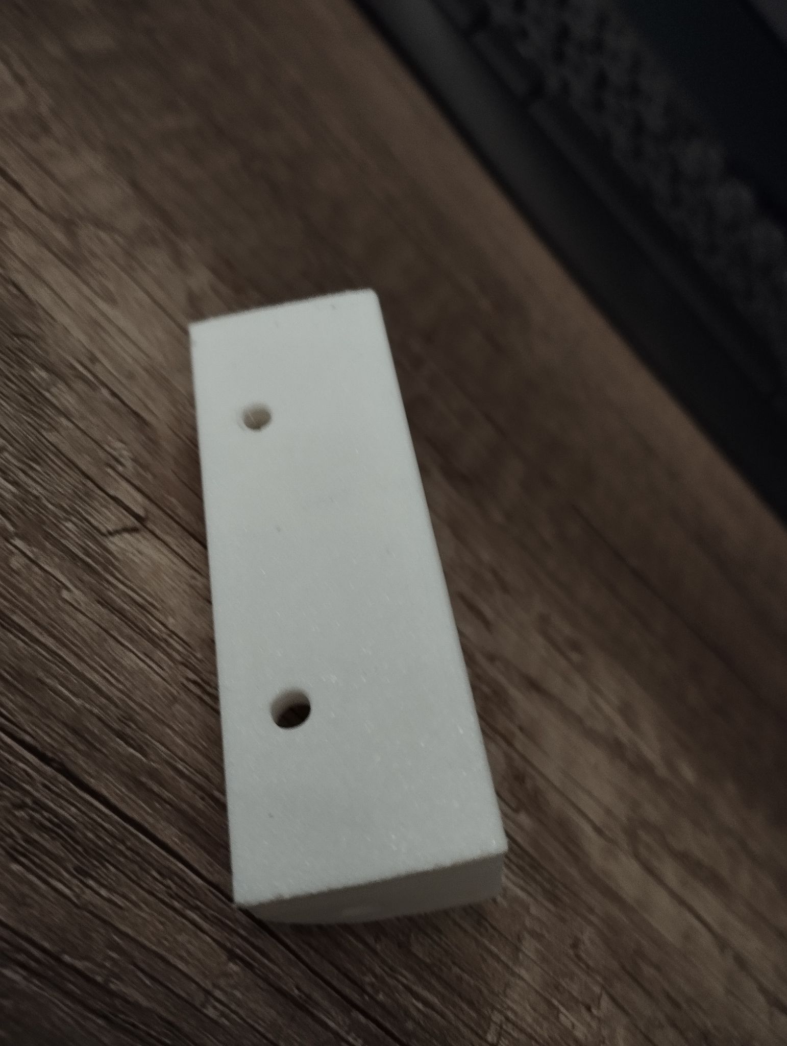

J'ai découpé avec artillery Slicer, en 0,2
J'ai un peu warping, et bizarrement j'ai l'impression que ça fait aussi pied d'éléphant a la base du print.
Il y a aussi des traits moches sur le print.
La 1ere m'a l'air pas mal
Que puis je faire pour améliorer tout ça?
Merci
es tu sur que ton debit soit bien ajuster, as tu calibrer ton extrudeur ? pour le warping si tu as un debit trop important sur la première couche ou un Z-Offset trop ecraser cela explique ce soucis.

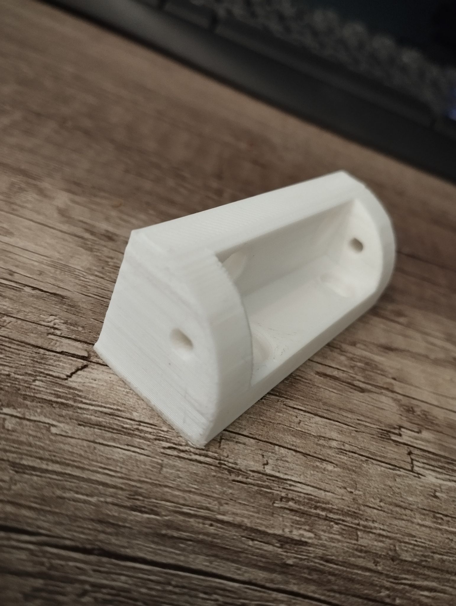

Après un re re re re re réglages du bed, j'ai imprimé un 1 er cube
Les mesures du cube :
X 19,97
Y 19,84
Z 20,25
Je vais faire un coup de pronterface pour corriger cela .
Sur le Z du cube, il y a qqes aspéritées...
Imprimé en 0,2. La 1ere en 0,25 avec artillery Slicer 3.0.3
Vous en pensez quoi ?
Merci
J'en pense que cela semble déjà pas trop mal tu tiens donc le bon bout 😉
Oui c'est même carrément mieux.
Maintenant le cube est a quasi 20 mm partout.
J'ai un petit défaut sur cette photo ( en haut )un léger manque de matière ?
Oui un petit peu, ça peut être le filament, qualité, taux d'humidité, etc.
Mais aussi la hauteur de couche, la largeur de ligne, la propreté du plateau.
C'est plus un problème de réglage du Slicer je pense.
Vu que ta pièce est petite, donc rapide à imprimer. Tu peux essayer quelques réglages du Slicer. Tu clone ta pièce, 3 ou 4, et tu applique différents réglages sur chaque pièces. Tu pourras comparer les résultats. 😉
Regarde du côté de ton debit et de ton chevauchement peut être.
