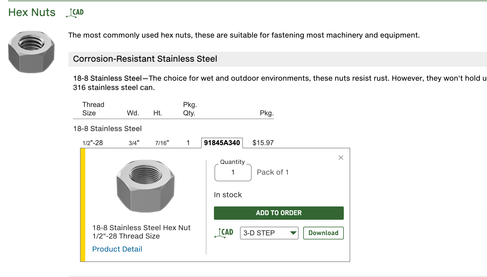

je cherche et ne trouve pas comment faire pour imprimer un écrou utilisable (j'ai imprimé en 0,12 mm succès, et vais essayer en 0,08) ...
peut-on corriger ceci avec les paramètres "qualité -> précision" de bambu studio?, merci
un exemple d'écrou que j'aimerais bien imprimer https://www.mcmaster.com/products/nuts/thread-size~1-2-28/hex-nuts-2~/

je le télécharge (STEP), en cliquant sur le lien "91845A340", sur la page https://www.mcmaster.com/products/nuts/thread-size~1-2-28/hex-nuts-2~/ (et on peut choisir le format qu'on veut)

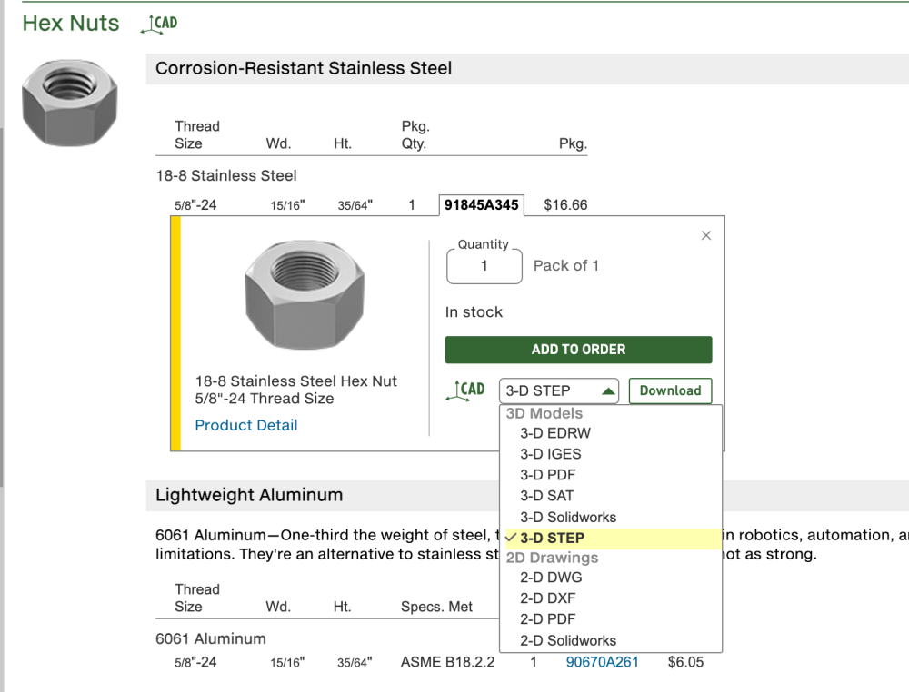

@pjtlivjy comme il me faut un écrou au pas américain, je prends le fichier STEP ici https://www.mcmaster.com/products/nuts/thread-size~5-8-24-1/hex-nut-profile~standard/ (voir la capture ci-dessous), et puis, joue avec les paramètres de slicer, pour l'imprimer en PETG Black Recreus (juste l'écrou, la vis est en acier)
bon, ça m'a pris du temps, mais j'ai trouvé 🙂
