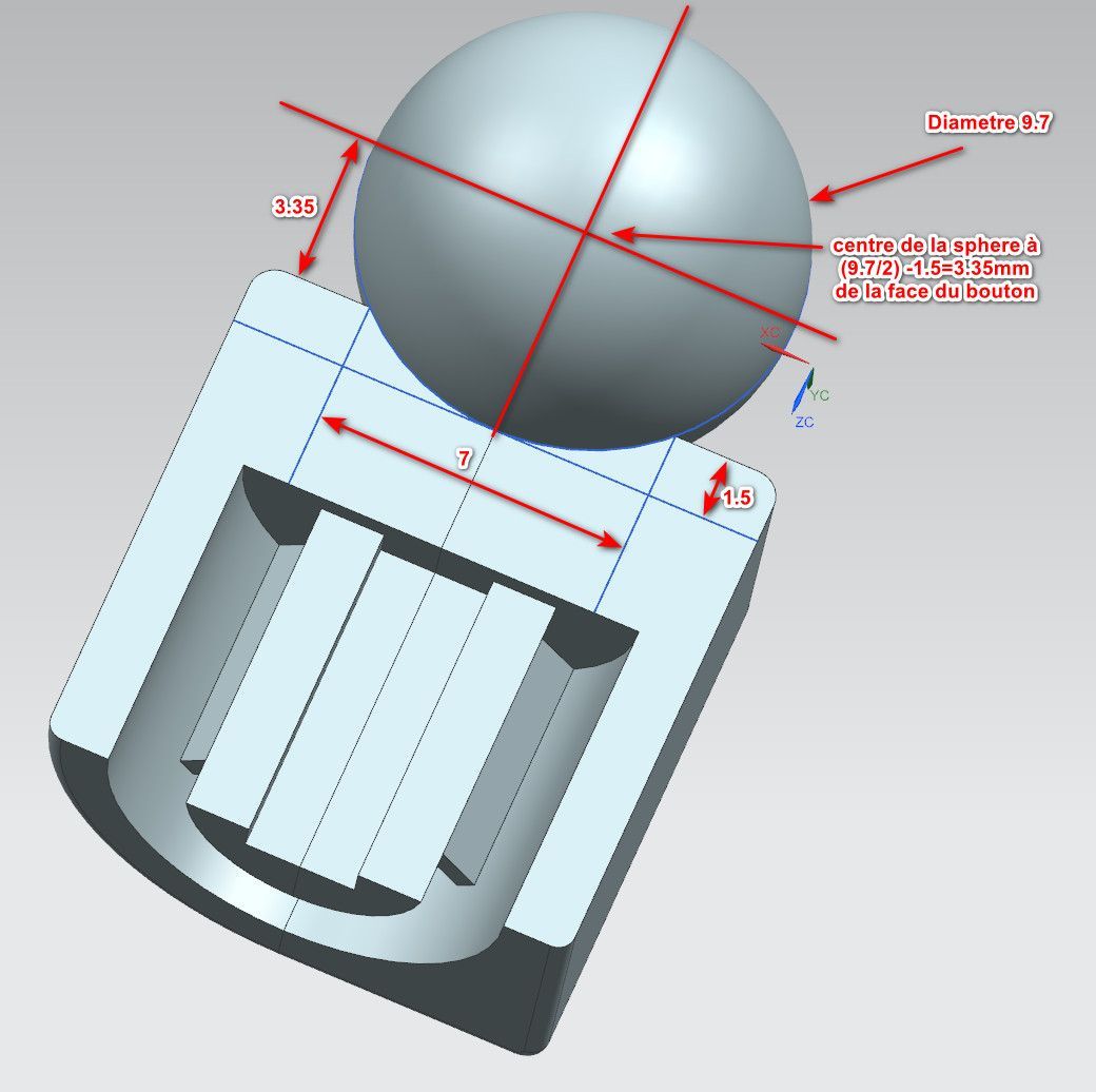

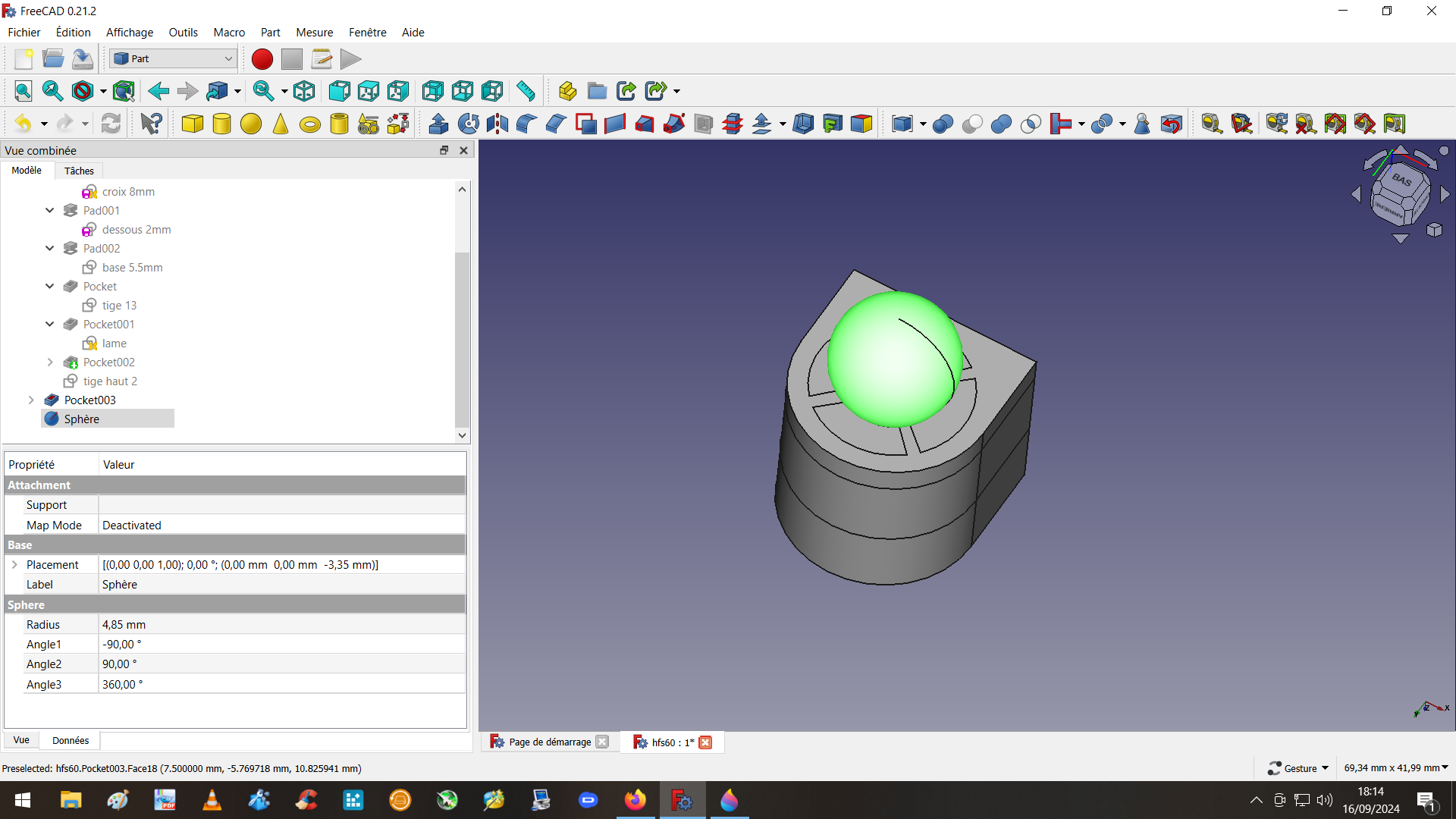

louloudu22 Posté(e) Septembre 16, 2024 Auteur Posté(e) Septembre 16, 2024 comment fait on le creux pour le doigt du bouton ? merci
papajds Posté(e) Septembre 16, 2024 Posté(e) Septembre 16, 2024 tu dessines une sphère au dessus du bouton (sphère qui mord un peu sur le bouton) et tu fait une soustraction de la sphère au bouton.

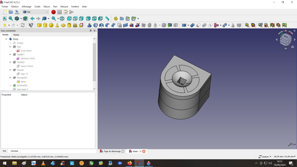

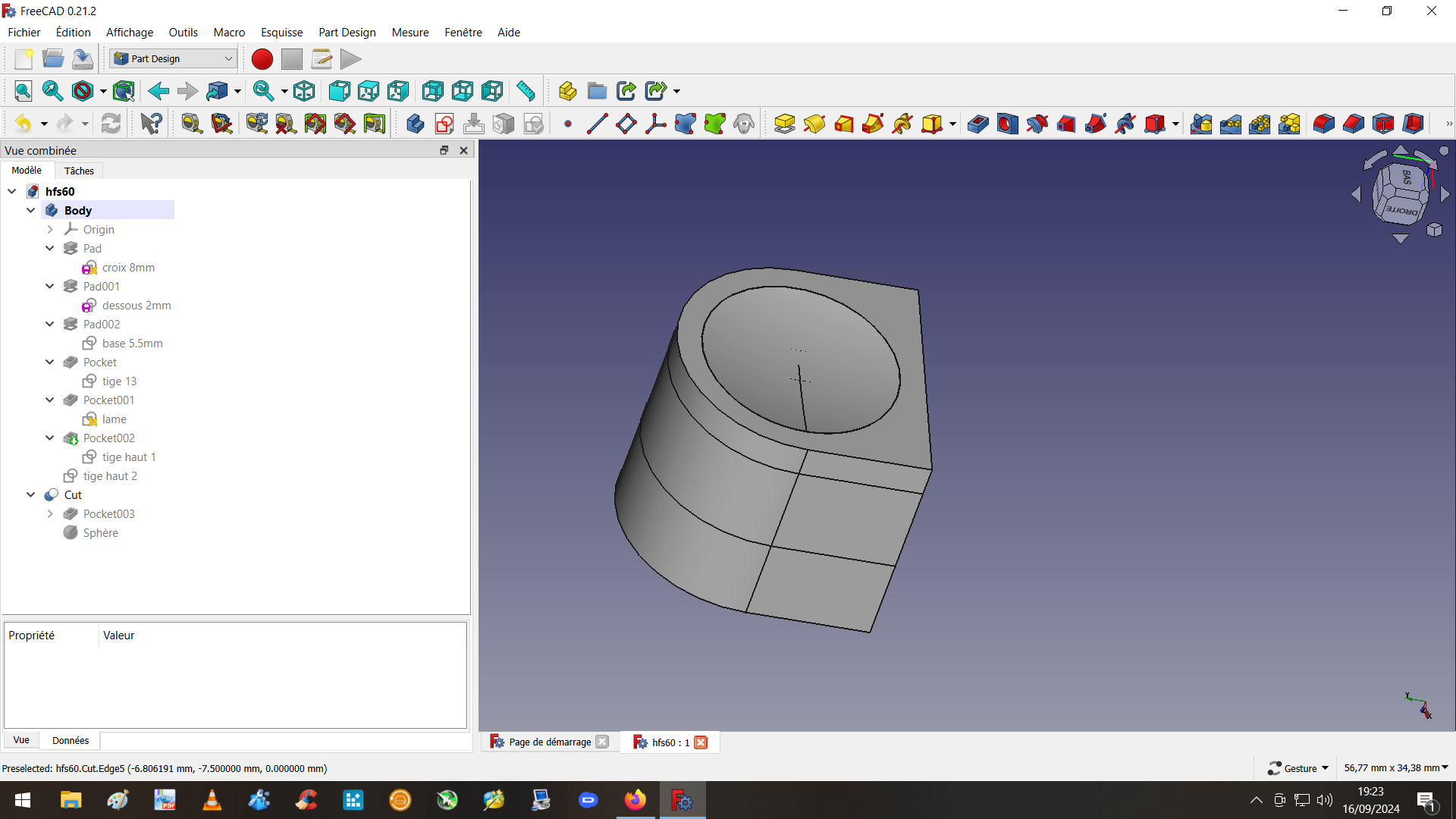

louloudu22 Posté(e) Septembre 16, 2024 Auteur Posté(e) Septembre 16, 2024 (modifié) ok merci... mais comment faire une phere lol.... histoire du serpent qui se mord la queue.... suis total debutant j en suis la pk faut ils qu ils fassent toujours compliqué ? pour pas qu on puisse les refaire ? pour le dessous ils auraient pu faire un simple carré non ? c est un poussoir... bon j ai essaye... j ai cree une shere avec part mais l operation booleenne me permet pas de definir l epaisseur ou alors faudrait faire une tres grande shere de maniere a avoir tres peu d epaisseur ^pour un diametre de 7 ? j y arrive pas ca creuse trop profond et pas au bon endroit... doit m y prendre comme une brele je voudrais creuser de 7mm sur 1.5 d epais hfs60.zip Modifié (le) Septembre 16, 2024 par louloudu22
louloudu22 Posté(e) Septembre 16, 2024 Auteur Posté(e) Septembre 16, 2024 (modifié) merci devrais pouvoir y arriver maintenant, ben non j obtiens ca... le morceau ou ca s en va fait 2mm... il devrait rester 0.5mm le trou fait 13mm sur un total de 15.5... je comprend pas alors que le diametre de la sphere est fixe comment on peut ajuster la hauteur de creux en gardant la bonne epaisseur si on augmente la taille on augmente le creux.. si on change le z on reduit le diametre creusé.... ya certainement un autre moyen que comme ca... en fait ce que je veux c est prendre la partie basse de la sphere sur 1.5mm et l enlever a la partie qui fait 2... normallement le trou doit pas apparaitre.... je t ai poste le fichier freecad veux tu un stl ? en fait je pense que le booleen est une bonne solution mais faudrait je pense couper la sphere avant de la soustraire Modifié (le) Septembre 16, 2024 par louloudu22

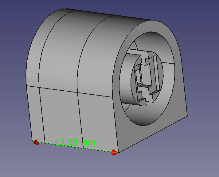

pommeverte Posté(e) Septembre 16, 2024 Posté(e) Septembre 16, 2024 (modifié) Salut, Pour faire simple... voici ta pièce avec l'ajout de la cuvette créée avec la fonction rainure, sous FreeCAD 0.21. hfs60_ajout cuvette.zip Sauf cas particulier, à la place d'opérations booléennes, il est préférable de dessiner une esquisse et de l'extruder (enlèvement de matière ou ajout). Dans ton cas, comme le montre la pièce jointe, tu n'as qu'à poser les cotes 1.5mm et 3.5 (7/2) sans avoir à faire de calcul il y a 44 minutes, louloudu22 a dit : le trou fait 13mm sur un total de 15.5... bizarre, je mesure 13.5mm sur la pièce . C'est donc normal que la portion de sphère, de profondeur 1.5mm, débouche dans le trou central Modifié (le) Septembre 16, 2024 par pommeverte
louloudu22 Posté(e) Septembre 16, 2024 Auteur Posté(e) Septembre 16, 2024 (modifié) bon ca y est je crois avoir saisi.... j ai essaye avec 2 de rayon... faut z de 1.5 chaque fois que j augmente le rayon de 1 j augmente le z de 1 bon ca y est !!! merciii de ta patience.... question on peut faire des filets apres ? ca me met object non alowed... du coup j avais pas enregistré bourrin que je suis et maintenant quand je veux faire le booleen ca me met body not alowed... bon j ai refait ca a marché... me demande si ya pas certains bugs merci pomme verte... oui vaut mieux toujours eviter les booleens.... avec le booleen j en suis la par contre apres impossible de creer des chanfreins.... ce me met selectionnez une arete, une face ou un corps d un corps actif... kesako ? @pommeverte j ai ouvert mon fichier ya un gros trou !!! pourtant j ai 2 + 8 + 5.5 soit 15.5... et un trou de 13.5 (tige 13) faut 0.5 d epais pour que ca passe... pige pas par contre contrairement au booleen la pas de soucis pour les filets Modifié (le) Septembre 16, 2024 par louloudu22

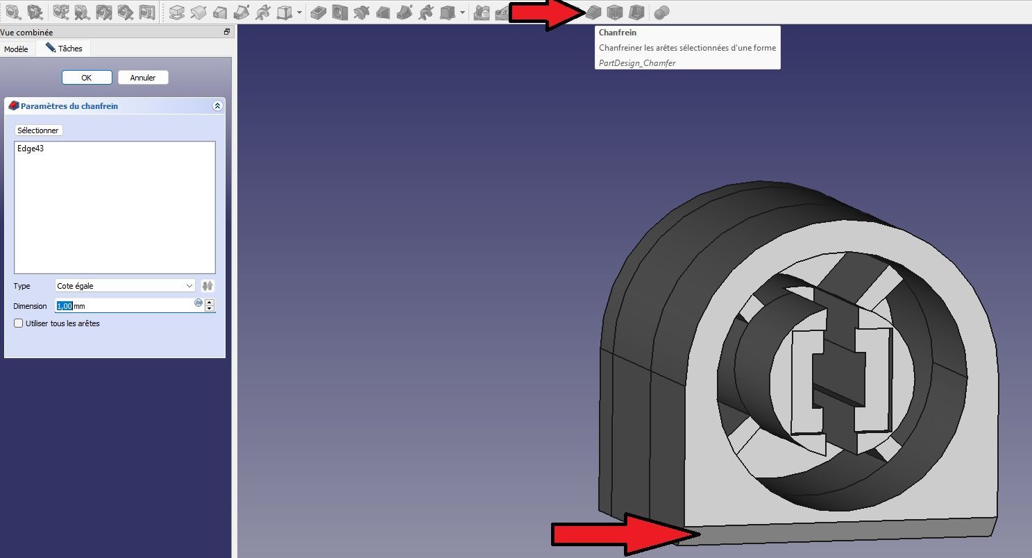

pommeverte Posté(e) Septembre 16, 2024 Posté(e) Septembre 16, 2024 il y a 53 minutes, louloudu22 a dit : pourtant j ai 2 + 8 + 5.5 soit 15.5 visiblement, y'a une erreur dans ta formule Citation il y a 55 minutes, louloudu22 a dit : on peut faire des filets apres ? apparemment, oui, d'après cette vidéo. il y a 56 minutes, louloudu22 a dit : impossible de creer des chanfreins.... ce me met selectionnez une arete, une face ou un corps d un corps actif... kesako ? comment tu fais pour faire un chanfrein? Normalement, tu as juste à cliquer sur le bouton chanfrein et à sélectionner une arête par exemple: Citation

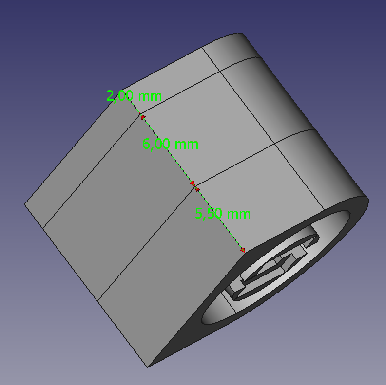

louloudu22 Posté(e) Septembre 17, 2024 Auteur Posté(e) Septembre 17, 2024 (modifié) salut @pommeverte je pige pas effectivement j arrive a z=13.5 sous cura mais normalement en cumulant les pieces je devrais avoir 15.5mm 1ere extrusion de 2mm seconde de 8mm 3eme de 5.5mm ca fait bien 15.5mm non ? apparamment ya eu un soucis d accroche de reference au final teleton.zip Modifié (le) Septembre 17, 2024 par louloudu22

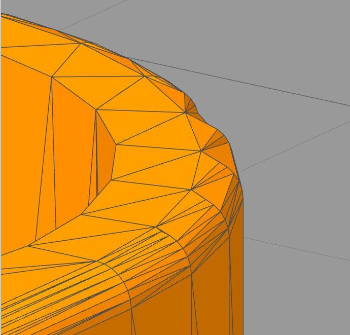

papajds Posté(e) Septembre 17, 2024 Posté(e) Septembre 17, 2024 Bonjour, la pièce fait bien 15.5 d'après le stl par contre les "filets" haut et bas sont dégradés sur le stl

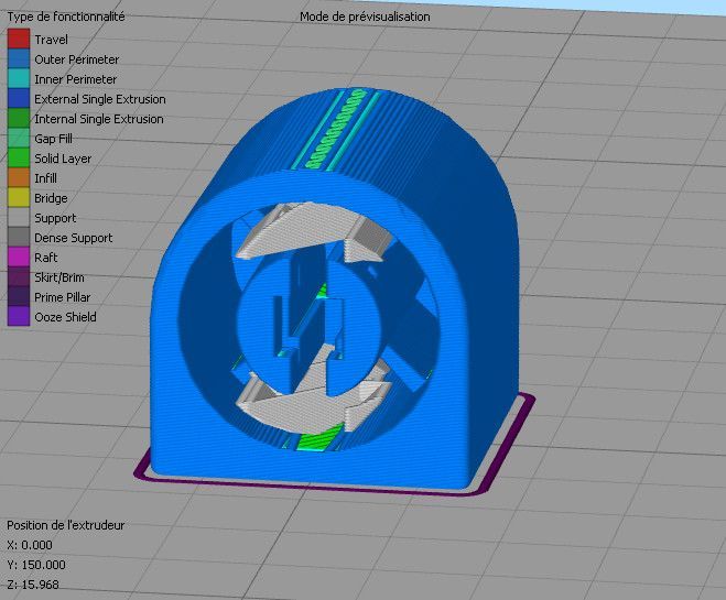

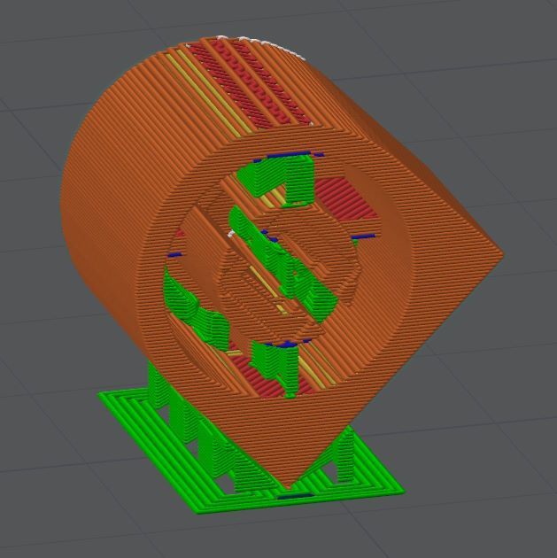

louloudu22 Posté(e) Septembre 17, 2024 Auteur Posté(e) Septembre 17, 2024 (modifié) @pommeverte salut peut tu me dire pourquoi alors que mon visuel n a pas de trou , quand j imprime l empreinte du doigt est trouee par le trou de 13mm ? cela vient il de mon sens de pose sur le plateau ? je l imprime avec la partie plate au plateau.. suis en 0.2... par contre en mettant appercu apres decoupe ya bien un trou... et en passant l appercu yen a pas... pige pas... ya pourtant bien une couche qui bouche ce trou mais a croire qu elle soit pas imprimee dans cette position... vais essaye un autre sens en regardant empreinte en haut la couche haut bas ferme le trou... pas dans l autre sens je te met le zip avec le stl et le std... j ai changé les cotes du "groove" afin de coller au reel... dois je raccourcir mon trou de 13 ou cela vient il bien du sens d impression ? @papajds j ai regardé mes cotes yen avait mal taillées... 3D Objects.zip bon j essaye en reduisant ma cote de trou de 0.5 et en imprimant l empreinte en bas.... c est la face la plus exposee donc qui doit etre la plus propre.... j aurais jammais pense qu un simple bouton puisse etre autant ch.... bon suis revenu au premier positionnement d impression qui donne le meilleur resultat empreinte en haut on a des soucis d accroche du corps du bouton empreinte en bas ca fait un gloiubi boulga... Modifié (le) Septembre 17, 2024 par louloudu22
pommeverte Posté(e) Septembre 17, 2024 Posté(e) Septembre 17, 2024 (modifié) Salut, Il y a 10 heures, louloudu22 a dit : normalement en cumulant les pieces je devrais avoir 15.5mm 1ere extrusion de 2mm seconde de 8mm 3eme de 5.5mm ca fait bien 15.5mm non ? je pense que tu as compris que la 2nd ne mesurait pas 8 mais 6mm: Citation Il y a 3 heures, papajds a dit : par contre les "filets" haut et bas sont dégradés sur le stl c'est à cause de la résolution "tessellation". En passant le paramètre "Déviation maximale... " à 0.1 dans le menu Edition -> Préférence -> Part/Part design -> onglet "Vue de la forme", l'arrondi sera nettement mieux définit dans le STL Pour le sens d'impression, j'aurais tenté à 45° pour avoir une meilleure rigidité de la pièce et un minimum de supports: Citation Modifié (le) Septembre 17, 2024 par pommeverte
papajds Posté(e) Septembre 17, 2024 Posté(e) Septembre 17, 2024 Re, vu la pièce , on peut se permettre des essais. on peut aussi le faire dans ce sens ... moins de supports , et solidité à tester. peut être adapter le design intérieur...
louloudu22 Posté(e) Septembre 20, 2024 Auteur Posté(e) Septembre 20, 2024 Le 17/09/2024 at 14:10, papajds a dit : Re, vu la pièce , on peut se permettre des essais. on peut aussi le faire dans ce sens ... moins de supports , et solidité à tester. peut être adapter le design intérieur... c est le sens que j ai choisi... pas de support... definition interieure correcte... empreinte avec peu de defaut
