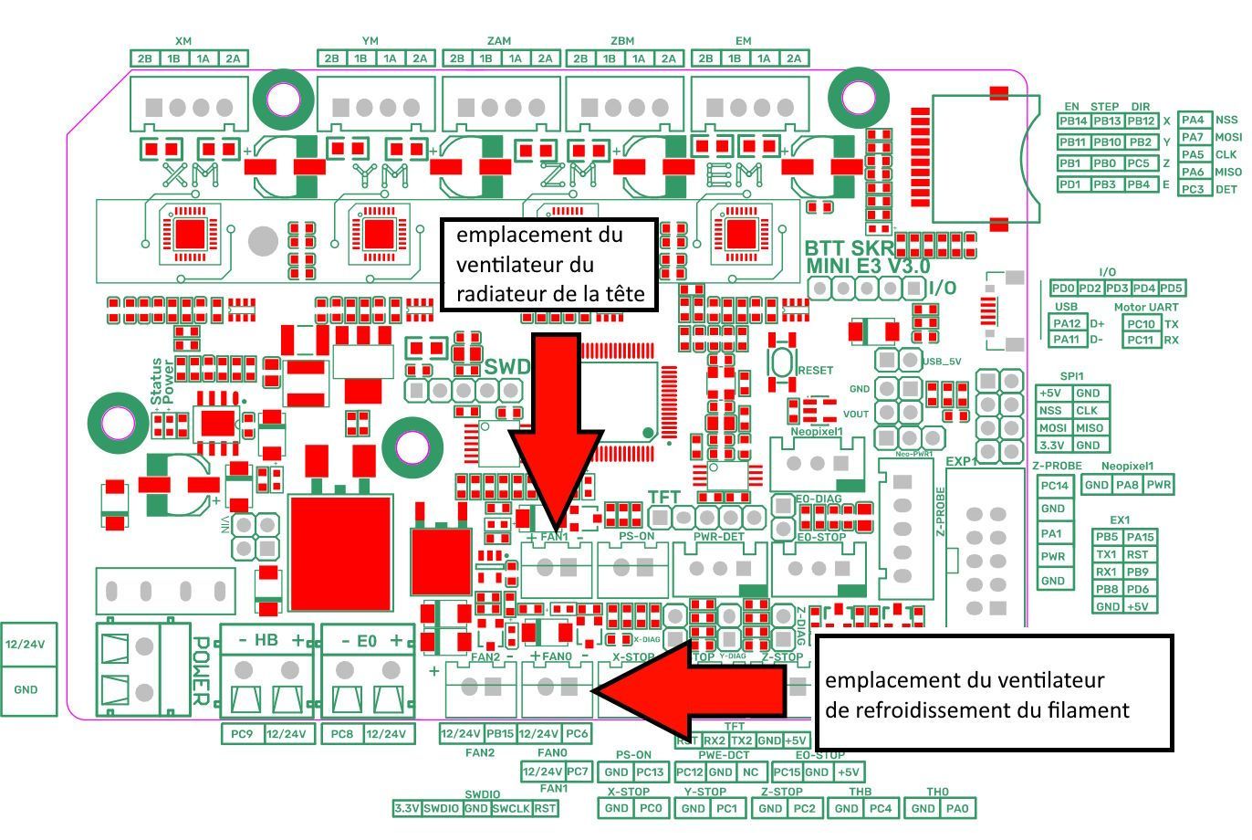

J'ai désactivé quelque chose d'automatique qui lance les ventilateurs à fond quand je met en préchauffage
J'ai vérifié, le refroidissement du filament n'est pas activé automatiquement lors du pré-chauffage. Je pense que tu as inversé les câbles des ventilateurs de la tête puisque c'est celui du radiateur qui est actif lorsque la température de la buse est supérieure à 50°C. Il est possible que ça explique tes défauts d'impression 🤔

Je ne comprends pas bien. Normalement, les ventilateurs devraient être branchés comme ceci:
Citation
Est-ce que tes 2 ventilateurs 5015 sont branchés sur FAN0?

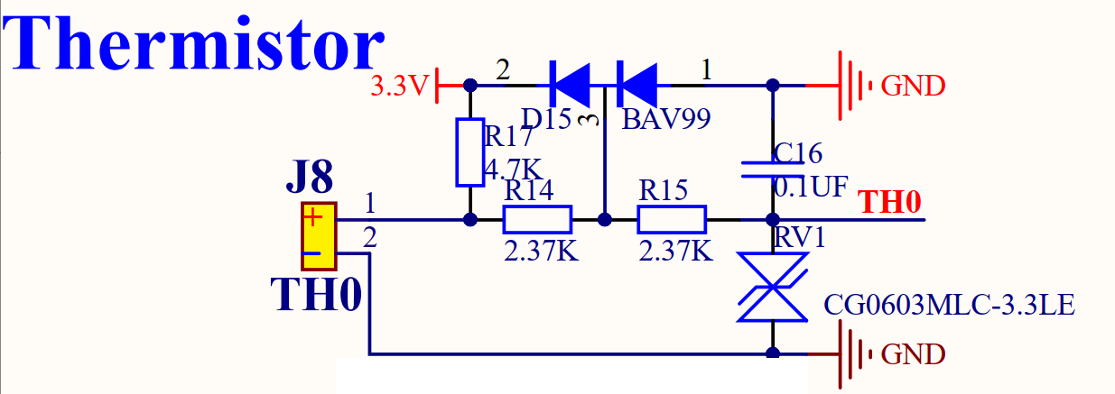

Rien ne change au résultat. Il y a une grosse différence entre la valeur affichée et la valeur réelle. Ma caméra thermique à un seuil mal de 160 degres, je ne peux pas voir au delà.
Comme si la thermistance était mal calibrée, ou mauvais choix dans le marlin ?
Sur le schéma de la carte, on est bien avec les bons ventillateurs sur les bons connecteurs. Je n'ai pas inversé les deux.

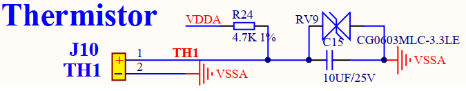

il y a 37 minutes, Shahman a dit :
J'ai aussi l'impression que c'est un aspect général de cette carte mère
C'est possible. Par rapport au standard, le circuit pour l'acquisition de la température est différent sur cette carte :
Standard (dont la MKS GEN-L):
SKR mini E3 V3.0:
Citation
il y a 39 minutes, Shahman a dit :
Je ne pense pas. Normalement, c'est bien le type 1 qu'il faut choisir.

AAAHHHH NAAAA c'est moi qui suis un zozo qui mérite des baffes astronomiques ! Je t'aurorise à me lancer des tomates pourries ! 😅
Les cables étaient bien enversés. Milles excuses pour cette affirmation trompeuse 😅
