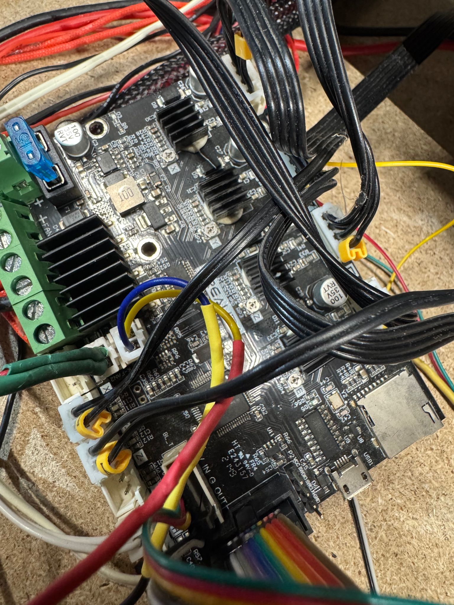

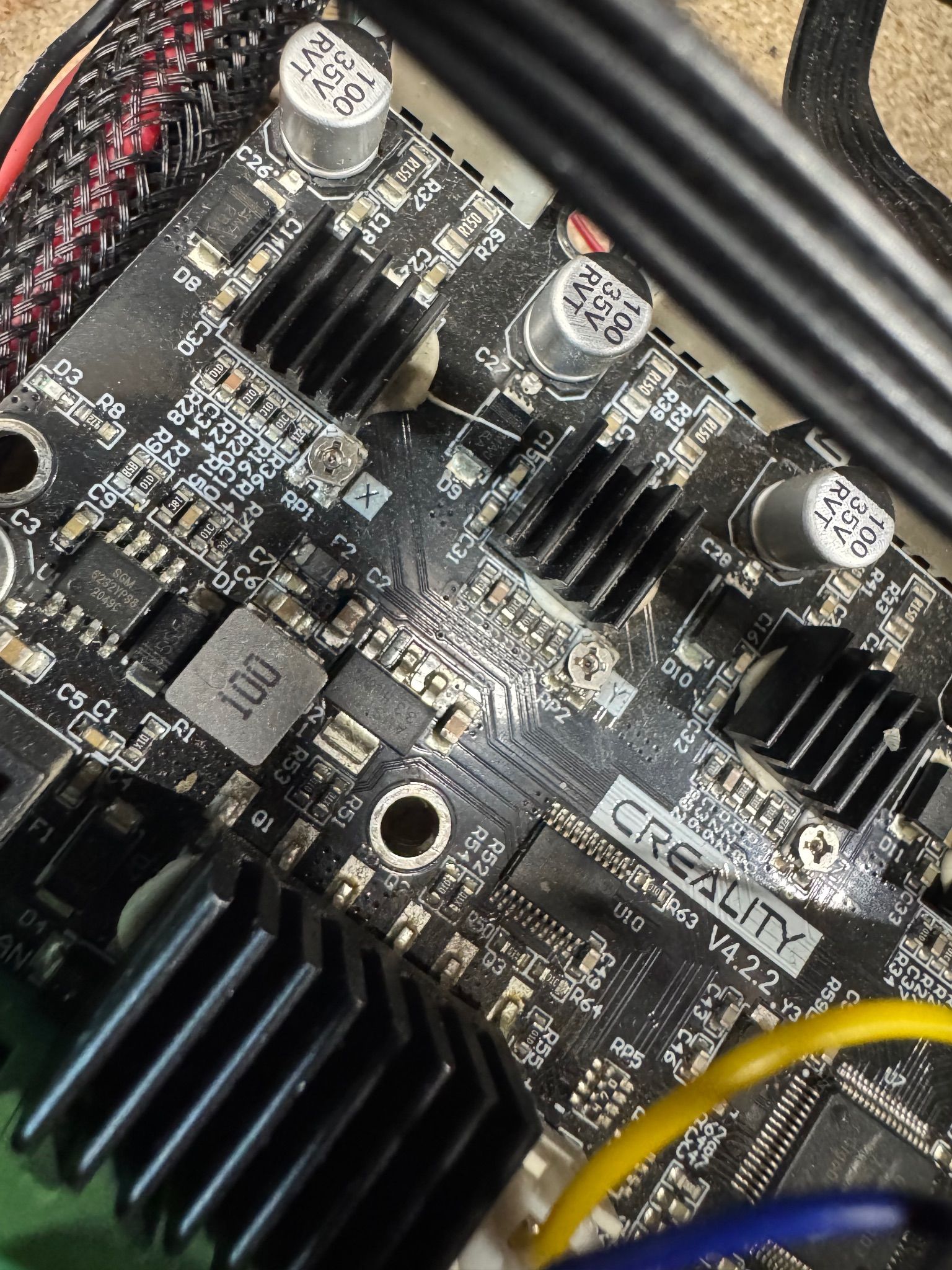

Salut !
Me voici de retour sur ce sujet,

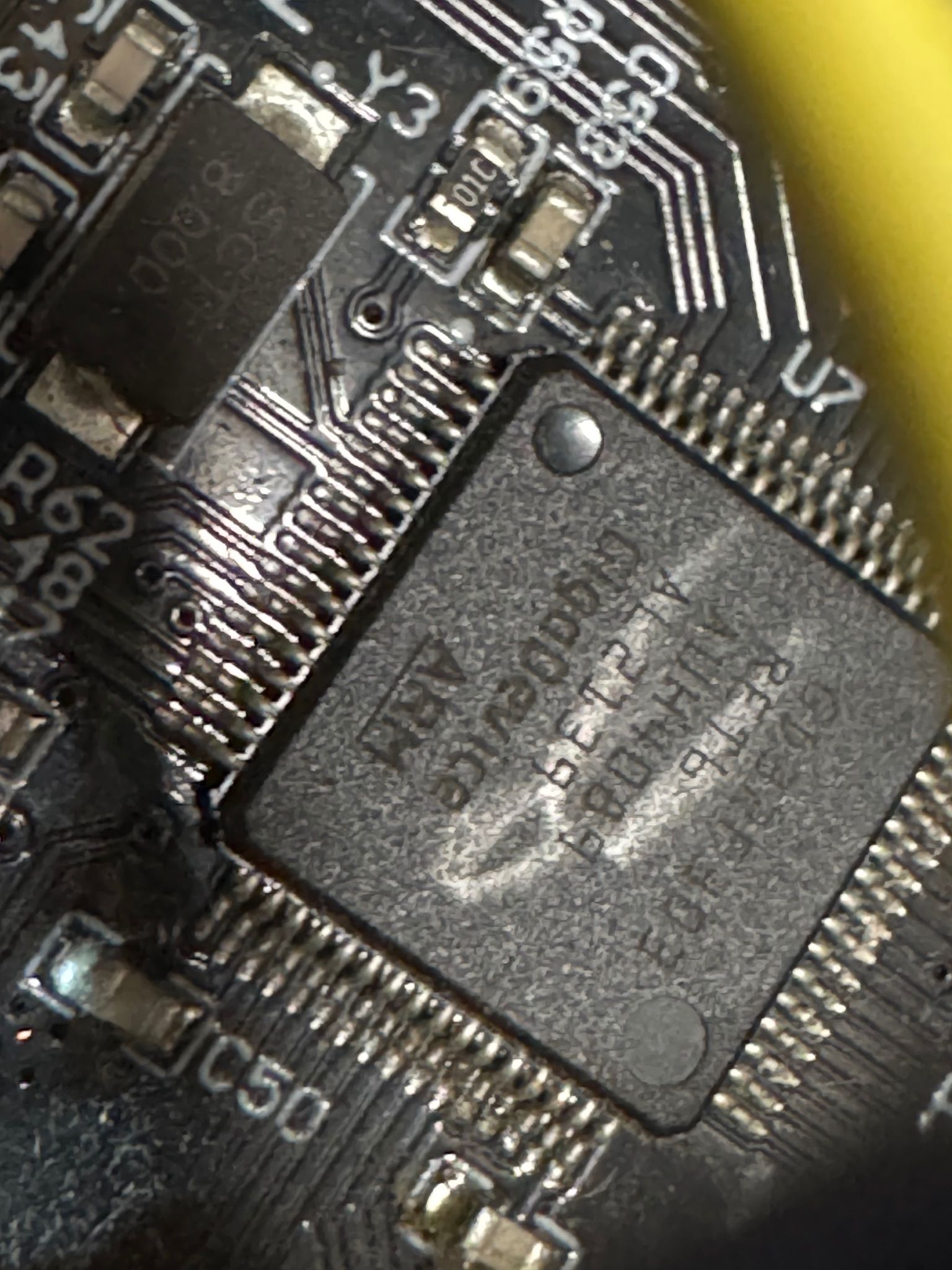

Il m'est arrivé quelques péripéties, tentative de soudure sur la CM pour y connecter un ESP32....
Bref, j'abandonne ce sujet et j'ai racheté une carte mère 😱
Voici l'état de l'imprimante actuel :
- BLTouch
- Touchscreen
- CM 4.2.7 neuve
- Capteur de filament
- Direct Drive
- TLSmoother
J'ai fais quelques modif comme mettre l'alimentation sous le chassis, mis l'extrudeur en direct drive au dessus du Hotend et des tendeurs de courroies.
En essayant d'y mettre le dernier firmware que j'ai tenté de créer, sur la base de celui de @pommeverte.
Rien de bien positif, l'écran reste bloqué sur l'image de démarrage et rien de ne se passe de plus.
J'ai tenté des firmwares fournis par Creality, ainsi que le DWIN_SET fourni également par Creality, mais rien de mieux.
J'ai le sentiment que je ne m'en sortirais jamais
Salut,
il y a 18 minutes, HStar a dit :
TLSmoother
c'est inutile puisque tu as des pilotes moteurs TMC2225.

il y a 16 minutes, HStar a dit :
Alors ils iront sur la SV02 ou la SV01Pro 😉
A priori, c'est le même combat 😅. Les cartes-mères de ces 2 imprimantes sont munies de TMC2208 (vu ici et ), donc les TL-smoother ne seront pas plus utiles.
Quoi qu'il en soit avec ces fichiers, l'imprimante semble se lancer.
c'est très étrange... si les firmwares que j'ai proposés fonctionnaient avec ton ancienne carte-mère, il n'y a pas de raison pour que ce ne soit pas le cas avec la nouvelle.🤨
Lorsque l'écran reste figé, c'est généralement parce que l'écran et la carte-mère ne dialoguent pas. Les firmwares de l'écran et de la carte ne sont pas compatibles ou problème de câblage.

Petit retour sur le firmware trouvé et installé.
Tout semble bien fonctionner, sauf une seule chose, le capteur de filament...
Dans un premier temps, je l'ai activé dans les options depuis l'écran.
Première impression, homing OK, purge Ok, et après quelques secondes d'impression la tête d'impression se gare sur le coté (Message "Parking" à l'écran).
A ce moment là, l'imprimante extrait le filament, comme s'il fallait le changer. Je ne comprends pas trop pourquoi 🤔
J'ai relancé et tenté d'enlever le filament du runout, avant que l'impression s'arrête, et aucune réaction de l'imprimante lorsque le filament est sortie du detecteur.
Second test, j'ai désactivé le Runout depuis les paramètres de l'écran, et la l'impression se déroule sans souci 🥳
Je me demande donc, si c'est un problème de branchement du capteur de filament, ou le firmware qui ne le gère pas bien, ou alors j'ai peut être loupé quelque chose.
Voici le Drive d'où j'ai téléchargé le FW.
https://drive.google.com/drive/folders/1u8pbwTHBgbWY4LzF-Dx3cM2SRelPKAMy?fbclid=IwY2xjawHY4r5leHRuA2FlbQIxMAABHcg8cJviHeAb8m5W2cedxBVCUtDQVUtvIOoslZ3l_IzTqI5_ul0uJUnbZg_aem_QhG4rq5ycAlpwhWhp7sRqg
MAJ :
En regardant les fichiers du Drive, il y a un fichier d'instruction indiquant qu'il faut exécuter un gcode pour activer le runout.
Le *Low n'a pas fonctionné pour moi, et le *High oui !
Enfin, cela a fonctionné car il n'arrête pas l'impression comme la première et n'éjecte pas le filament.
Pas contre lorsque je sort le filament du capteur, l'impression continue, donc problème pas totalement solutionnée.
