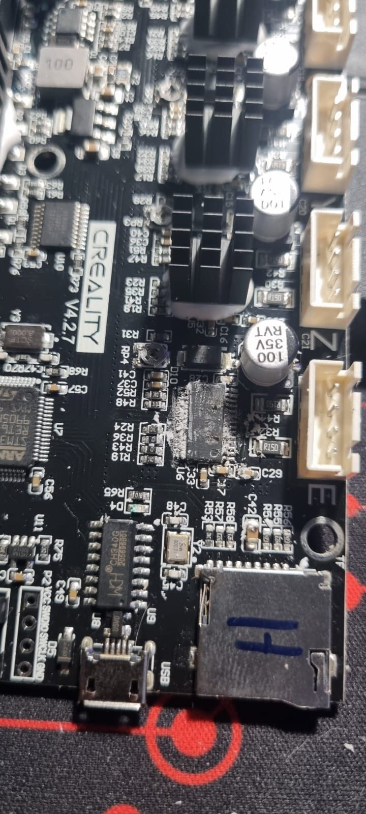

pommeverte Posté(e) Septembre 10, 2024 Posté(e) Septembre 10, 2024 Pour confirmer ton problÚme de pilote moteur, j'ajoute ce firmware de carte-mÚre quasi identique au précédent: E3_Touch_V2.bin J'ai seulement inversé la définition des broches entre l'axe Y et l'extrudeur. Si tu inverses les cùbles moteur au niveau de la carte-mÚre, en déplaçant l'axe Y tu pourras tester l'électronique pilotant l'extrudeur.
HStar PostĂ©(e) Septembre 10, 2024 Auteur PostĂ©(e) Septembre 10, 2024 Ca y est j'ai fait quelques tests, Concernant le driver j'ai directement mis l'axe Y sur la broche du moteur E, et en il ne bouge pas. Et rĂ©pond bien quand le moteur E est branchĂ© sur la broche du moteur Y. J'en dĂ©duis donc que c'est bien le driver E qui est HS. En retirant le dissipateur j'ai fini par comprendre que l'opĂ©ration sera difficile, voir impossible. Je crois que je ne vais pas m'acharner dessus finalement Concernant les tests des firmwares, ça semble plutĂŽt bien fonctionner. Tous les moteurs (sauf E) rĂ©pondent bien, la chauffe et les ventilateurs idem. Voici juste les points que je pourrais te remonter : - Ă©cran Ă l'envers aprĂšs installation (180°), remit en place assez rapidement avec la fonction disponible - est-il possible de le tourner Ă 90°? - Je me suis permis de regarder les fichiers de ton FW et j'ai cru voir la langue FR, alors que l'Ă©cran est finalement en EN sur l'Ă©cran. - Les ventilateurs du boitier CM et celui de la buse, ne se sont allumĂ©s uniquement lorsque j'ai appuyĂ© sur le bouton de l'Ă©cran dĂ©diĂ© Ă cet effet. Je pense que celui de la buse peut rester arrĂȘtĂ© pendant le temps de chauffe, mais je crois que celui de la CM est censĂ© tourner assez rapidement (a confirmer pour ma curiositĂ©) Concernant l'Ă©volution de l'imprimante, j'ai trouvĂ© sur le site de Bigtreetech les cartes SKR MINI E3 V2 et V3 avec les puces STM32GO, et pour vraiment moins cher qu'Amazon Je n'ai pas vraiment pour objectif de dĂ©porter le MicroSD, donc possible que je sois tentĂ© par la V3. Seulement j'ai une question importante, sont-elles compatibles avec l'Ă©cran Creality Touchscreen (je mets l'image Ă la suite car il me semble y en avoir plusieurs) ? Saurais tu m'aider Ă ce sujet ? Je reste dispo, si besoin de plus d'info ou de tests pour ton FW, en tout cas bravo pour le boulot, ça permet d'aller bien plus loin que ce que l'on trouve actuellement.  1

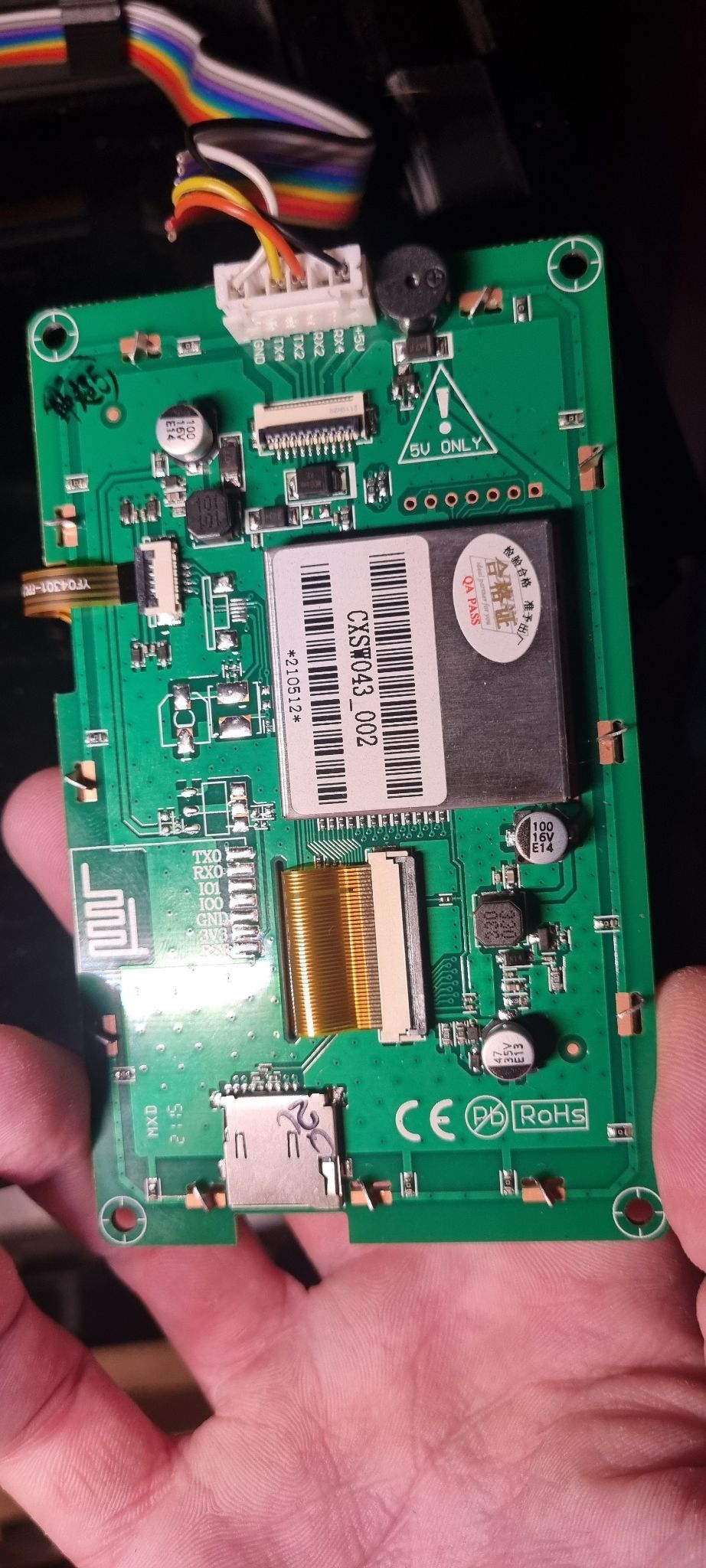

HStar PostĂ©(e) Septembre 11, 2024 Auteur PostĂ©(e) Septembre 11, 2024 (modifiĂ©) Salut @pommeverte Voici la photo de l'arriĂšre de l'Ă©cran. J'ai fais quelques recherches et ça semble ĂȘtre la mĂȘme que la CR6, Ă confirmer. Edit : Je commence Ă chercher des infos sur la compatibilitĂ© avec les SKR mini E3 ModifiĂ© (le) Septembre 11, 2024 par HStar
pommeverte PostĂ©(e) Septembre 11, 2024 PostĂ©(e) Septembre 11, 2024 Salut, merci pour la photo. En effet, les Ă©crans sont similaires mais en regardant cette vidĂ©o, on apprend les versions du "systĂšme d'exploitation" sont incompatibles. Il y a 3 heures, HStar a dit : J'ai fais quelques recherches et ça semble ĂȘtre la mĂȘme que la CR6, Ă confirmer je confirme. Le dossier d' InsanityAutomation contenant les sources du projet de l'Ă©cran s'appelle CR6E3_PortraitTouch_TM3D Il y a 3 heures, HStar a dit : Je commence Ă chercher des infos sur la compatibilitĂ© avec les SKR mini E3 ce qui m'inquiĂšte, c'est qu'on peut lire dans les sources: //#define SKR_CR6 // Specialty SKR board for CR6 //#define SKR_Switch_Extruder_1 // Switch pins in PINS file for SKRE3Turbo // This board is NOT recommended and is HIGHLY advised against utilizing the expanded builds for. // The MCU is rated for 256kb and stability problems, including hangs with heaters on, have been reported. //#define SKRMiniE3V2 Je ne sais pas si la recommandation concerne la SKR mini ou la SKR_CR6... dans le doute, il vaudrait mieux partir sur la V3 finalement
HStar Posté(e) Septembre 11, 2024 Auteur Posté(e) Septembre 11, 2024 En effet, ça semble bien compliqué...  il y a 54 minutes, pommeverte a dit : Salut, merci pour la photo. En effet, les écrans sont similaires mais en regardant cette vidéo, on apprend les versions du "systÚme d'exploitation" sont incompatibles. ce qui m'inquiÚte, c'est qu'on peut lire dans les sources: //#define SKR_CR6 // Specialty SKR board for CR6 //#define SKR_Switch_Extruder_1 // Switch pins in PINS file for SKRE3Turbo // This board is NOT recommended and is HIGHLY advised against utilizing the expanded builds for. // The MCU is rated for 256kb and stability problems, including hangs with heaters on, have been reported. //#define SKRMiniE3V2 Le message est plutÎt clair, ou du moins dissuasif ! J'y réfléchi depuis hier et finalement je viens de commander un Creality 4.2.7, neuve cette fois ci. Autant m'assurer ne pas avoir de problÚme de compatibilité, ou de drivers HS. Se sera bien plus rassurant pour partir sur une base propre. Quoi qu'il en soit la CM que j'ai est toujours dispo si besoin de tests, hormis concernant l'extrudeur
