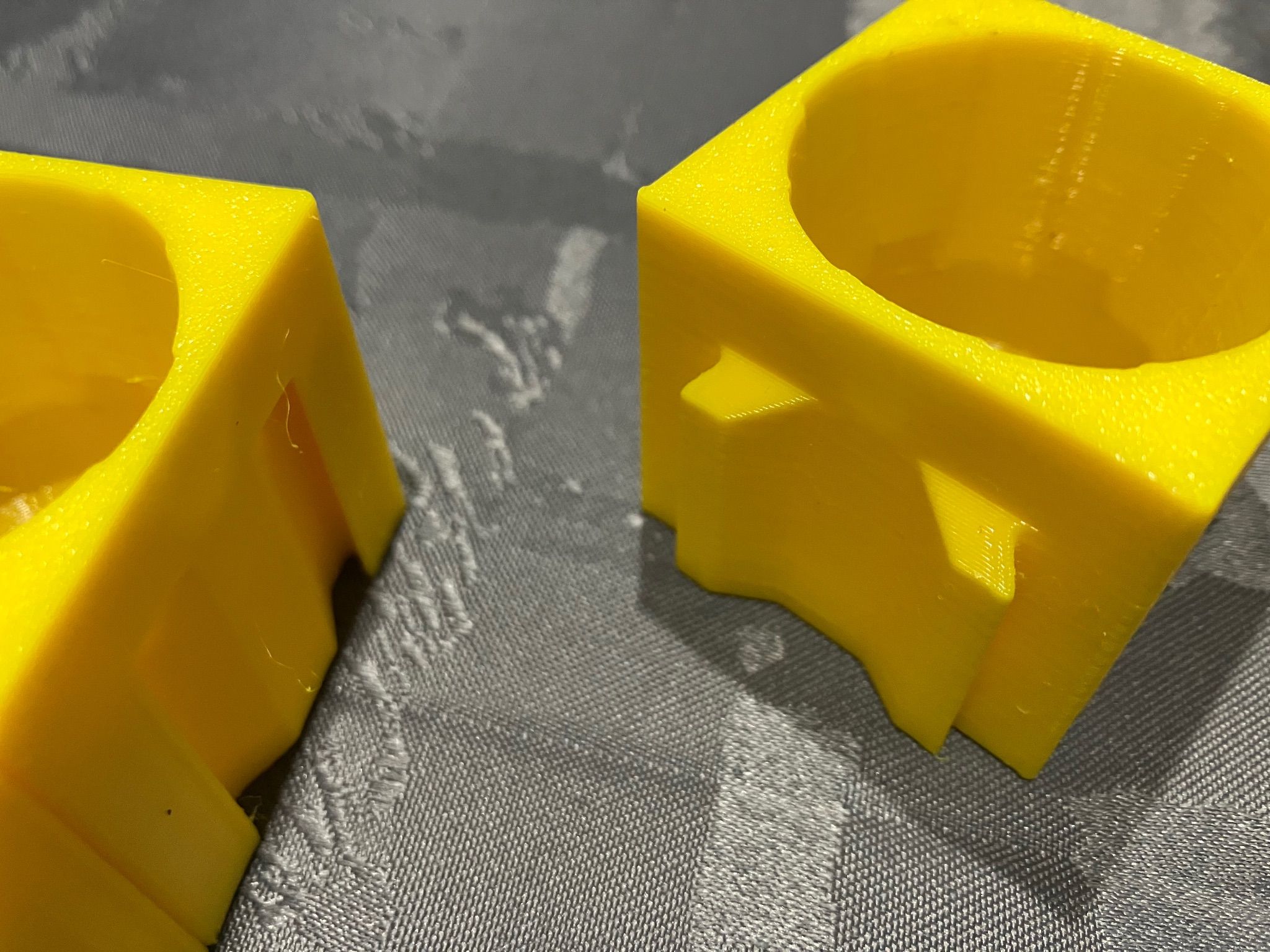

pjtlivjy Posté(e) Février 6, 2025 Posté(e) Février 6, 2025 une petite impression utile qui a valeur de test pour la répétabilité et la précision dimensionnelle de la PLUS4 plusieurs surfaces d'appui en décalé dans les 3 axes imprimé en HIPS en couche de 0.2 mm l'ajustement doit être serré et c'est bien le cas, plus ça serait après avec une presse
hcl28 Posté(e) Février 7, 2025 Posté(e) Février 7, 2025 (modifié) Salut, @pjtlivjyTu fais un assemblage type : H7m6 ?, désolé pour les non spécialistes de la mécanique. https://eremusinage.com/2015/08/03/ajustement/ A+ Modifié (le) Février 7, 2025 par hcl28 1
V3DP Posté(e) Février 7, 2025 Posté(e) Février 7, 2025 il y a 44 minutes, hcl28 a dit : Salut, @pjtlivjyTu fais un assemblage type : H7m6 ?, désolé pour les non spécialistes de la mécanique. https://eremusinage.com/2015/08/03/ajustement/ A+ On est très loin du 1/100 eme en injection plastique ou en impression 3D. Le 1/10 eme est déjà très très bien si c'est répétable. H7m6 sur la taille de la pièce c'est de l'ordre de 2/100 eme de jeu au max par rapport au nominal et 0 .... Si le modèle 3D est avec ces tolérances @pjtlivjy a du sortir la masse pour assembler ses pièces
pjtlivjy Posté(e) Février 7, 2025 Posté(e) Février 7, 2025 bonsoir @hcl28 oui dans sa version impression 3D comme le souligne @V3DP pas la masse mais une massette en bois franchement c'est là ou voit l'évolution des imprimantes quand même 1

Vincent64 Posté(e) Mars 13, 2025 Posté(e) Mars 13, 2025 c'était ça ma question: dis moi pjtlivjy, concrètement, sur la x4, en précision dimensionnelle, si par exemple je veux que deux pièces s'emboitent parfaitement, en couche de 0.2mm, si par exemple j'ai un cube de 50mm de coté sur fusion 360, un couvercle au dessus de ce cube devrait faire combien? 50,2 (avec maillet) 50,04 pour que cela glisse ou une autre dimension que je suppose être un multiple de 0,2 toujous sur fusion avant tranchage???? j'ai toujours buté sur cette notion sur mon artillery sw x2
Vincent64 Posté(e) Mars 14, 2025 Posté(e) Mars 14, 2025 après test, 0.2mm ça frotte dur, aucun jeux, 0.4mm on peut désaccoupler les pièces en forçant un peu. Je n'ai pas essayé 0.3 car je ne savais pas si avec la buse standard on pouvait le faire....
V3DP Posté(e) Mars 14, 2025 Posté(e) Mars 14, 2025 Il y a 12 heures, Vincent64 a dit : après test, 0.2mm ça frotte dur, aucun jeux, 0.4mm on peut désaccoupler les pièces en forçant un peu. Je n'ai pas essayé 0.3 car je ne savais pas si avec la buse standard on pouvait le faire.... Ca dépend beaucoup de la calibration qui a été faite. Si on a bien calibré le débit et le dimensionnel, un jeu de 0,15 mm tout autour de la pièce ça suffit dans la majorité des cas. A condition d'avoir bien géré la "patte d'éléphant".
pjtlivjy Posté(e) Mars 14, 2025 Posté(e) Mars 14, 2025 @Vincent64 tu as le test de tolérance sous Orca qui est très bien pour cela ça dépend comme le dit @V3DP de ta calibration mais aussi de ta hauteur de couche et du matériau sur certains Petg-CF je suis descendu à 0.05 alors résultat à prendre pour ce qu'il est puisque l'on est pas dans un environnement stable 1
