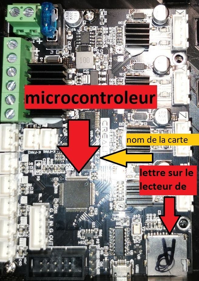

Salut,
Avant de sortir le chéquier 😁, est-ce que tu peux nous donner la référence du microcontrôleur de la carte-mère, pour qu'on te fournisse un firmware / microprogramme (ce que tu appelles un "driver") adapté?
