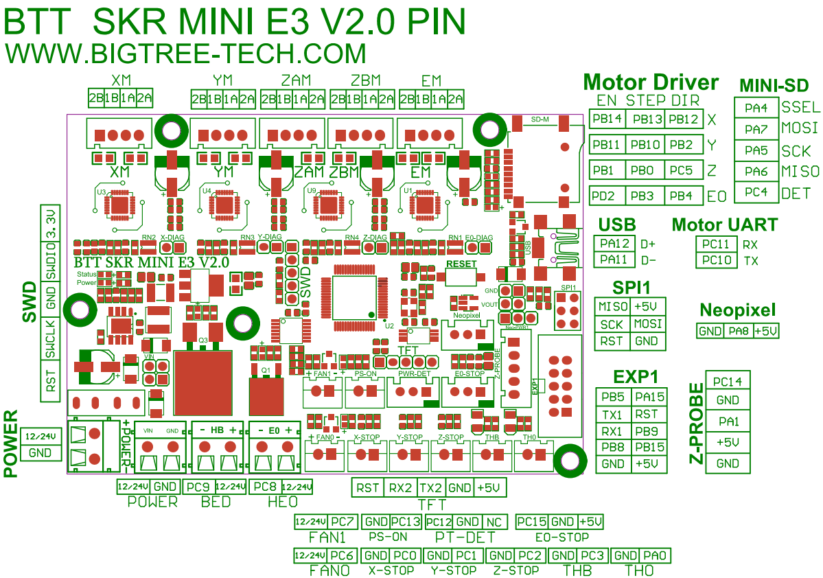

slyholborn Posté(e) Septembre 22, 2024 Posté(e) Septembre 22, 2024 Bonjour, j'ai installé un 3dtouch sur ma ender 3. Le z stop est celui du connecteur BL touch. J'ai débranché l'autre. J'ai flashé Marlin 2.1.2.4 à l'aide d'un tuto sur youtube. Rien ne m'a semblé bien compliqué, mais je ne dois pas être bien malin : mon axe z se retrouve à 13 cm environ au-dessus du plateau ! J'ai beau chercher, je ne trouve rien de compréhensible pour moi... Bref, j'ai besoin d'un coup de main ! Merci ! Configuration.hFetching info... Configuration_adv.hFetching info...

pommeverte Posté(e) Février 17 Posté(e) Février 17 Salut, Le 17/02/2025 at 10:16, slyholborn a dit : La version de Marlin est la patched source 2.2.2.5 bugfix Dérouler Je n'ai déjà pas une grande confiance dans la version 2.1.2.5, alors la bugfix... c'est encore pire . La V2.1.2.4 me semble préférable Le 17/02/2025 at 10:16, slyholborn a dit : Le z stop est sur le port du BL-Touch, pas sur le port dédié Dérouler dans ce cas, pourquoi tu n'as pas décommenté la ligne suivante du fichier configuration.h? parce qu'actuellement, le firmware croit que le signal retour est sur le port dédié au BLTouch //#define Z_MIN_PROBE_USES_Z_MIN_ENDSTOP_PIN Tu peux aussi envoyer le Gcode M119 depuis Pronterface pour valider que le signal est open lorsque le 3Dtouch est au repos Le 17/02/2025 at 15:56, slyholborn a dit : après le flashage du firmware, c'est bien un z offset qu'il faut faire en premier ? Dérouler oui. Par contre, il faut bien penser à initialiser l'eeprom, puisque tu n'as pas décommenté la ligne suivante du fichier configuration.h: //#define EEPROM_INIT_NOW // Init EEPROM on first boot after a new build. 1
slyholborn Posté(e) Février 17 Auteur Posté(e) Février 17 (modifié) Ok, je vais regarder ça de plus près à la lumière de ces nouveaux éléments. Un autre nouvel élément, c'est que j'ai fini par démonter et ouvrir le bl touch pour voir si les soudures étaient ok et le câblage de même. Tout est bon mais... il est marqué 5v sur le circuit ! En plus de mes multiples erreurs, il était sans doute sous-alimenté. Il y a plein de tutos disant que c'est simple, mais en fait, non, à chaque fois, il manque un élément : par exemple, ce coup de décommenter les lignes de l'eeprom. Reste donc à remettre tout ça à plat et recommencer ! Le 17/02/2025 at 18:10, pommeverte a dit : Salut, Je n'ai déjà pas une grande confiance dans la version 2.1.2.5, alors la bugfix... c'est encore pire . La V2.1.2.4 me semble préférable Dérouler je pensais que c'était la version stable + les fix qui fonctionnent, pas la version de développement ! Le 17/02/2025 at 18:10, pommeverte a dit : dans ce cas, pourquoi tu n'as pas décommenté la ligne suivante du fichier configuration.h? parce qu'actuellement, le firmware croit que le signal retour est sur le port dédié au BLTouch //#define Z_MIN_PROBE_USES_Z_MIN_ENDSTOP_PIN Dérouler ben... le signal retour est sur le port dédié: le pc14. Je n'ai pas remis le bon fichier de configuration : #define Z_MIN_PROBE_PIN pc14 Modifié (le) Février 17 par slyholborn réponses fusionnées.
pommeverte Posté(e) Février 17 Posté(e) Février 17 Le 17/02/2025 at 18:25, slyholborn a dit : il était sans doute sous-alimenté Dérouler non, la carte-mère fournit bien du 5V. D'ailleurs, c'est pour ça que tu arrives à sortir rentrer la touche. Par contre, si il envoie du 5V sur l'entrée dédié au BLtouch, ça pourrait être problématique, même si l'entrée est relativement tolérante. Cependant, normalement, la sortie du 3Dtouch est à drain ouvert pour éviter ce risque (la tension est définie par la carte-mère). Le 17/02/2025 at 18:25, slyholborn a dit : le signal retour est sur le port dédié: le pc14. Je n'ai pas remis le bon fichier de configuration Dérouler est-ce que tu peux fournir la bonne version des fichiers dans ce cas?
slyholborn Posté(e) Février 17 Auteur Posté(e) Février 17 Je veux bien, mais ça ne compile pas : "BLTOUCH_SET_5V_MODE is not compatible with the Z_MIN_PROBE_PIN." Aie ! Ça veut dire que je vais devoir brancher les fils du BL touch sur le port z-stop ? J'ai un connecteur 5 broches, ça ne m'arrange pas... Je ne comprends pas bien pourquoi : qu'importe où je le branche non ? Configuration.hFetching info... Configuration_adv.hFetching info... Il peut fonctionner en 3v?
pommeverte Posté(e) Février 17 Posté(e) Février 17 Le 17/02/2025 at 18:49, slyholborn a dit : Je veux bien, mais ça ne compile pas : "BLTOUCH_SET_5V_MODE is not compatible with the Z_MIN_PROBE_PIN." Dérouler c'est normal, le microcontrôleur est en 3.3V, donc non, il ne faut pas décommenter cette ligne Le 17/02/2025 at 18:49, slyholborn a dit : qu'importe où je le branche non ? Dérouler sur l'entrée Zmin, tu as une résistance de 100ohms qui protège l'entrée du microcontrôleur Le 17/02/2025 at 18:49, slyholborn a dit : Il peut fonctionner en 3v? Dérouler C'est un clone, donc difficile d'être affirmatif, mais théoriquement, oui. Par contre, il faudrait s'assurer qu'il n'y a pas d'inversion à faire au niveau des fils. Est-ce que tu as bien la masse 2nde (celle avec le signal retour) là où elle devrait être? Des photos de ton branchement coté carte mère aiderait à se repérer.
slyholborn Posté(e) Février 17 Auteur Posté(e) Février 17 RAS du côté du câblage, je l'ai démonté pour voir justement. J'ai bien GND en marron, l'alim en rouge et le signal en orange. J'ai un doute sur la section endstops : je dois laisser ça même si j'utilise le pc14 ? #define USE_ZMIN_PLUG Ça veut aussi dire que la skr mini e3v2 n'est pas compatible avec certains BL-Touch qui semblent avoir absolument besoin de 5v ? (d'où mes doutes : reddit semble plein de gens qui galèrent avec ça justement) Parce que si mon clone est un clone dans ce gout-là, je vais devoir en changer.
pommeverte Posté(e) Février 17 Posté(e) Février 17 (modifié) Le 17/02/2025 at 19:32, slyholborn a dit : J'ai bien GND en marron, l'alim en rouge et le signal en orange Dérouler ça, on le savait déjà qu'il n'y avait pas de souci avec ces 3 là puisque la touche du 3Dtouch est pilotée correctement. La question porte sur les 2 autres (le signal retour et la masse). Il faudrait débrancher le connecteur et vérifier la continuité entre le marron (masse) et le fil qui est censé être à la masse. Le 17/02/2025 at 19:32, slyholborn a dit : J'ai un doute sur la section endstops : je dois laisser ça même si j'utilise le pc14 ? Dérouler oui Le 17/02/2025 at 19:32, slyholborn a dit : Ça veut aussi dire que la skr mini e3v2 n'est pas compatible avec certains BL-Touch qui semblent avoir absolument besoin de 5v ? Dérouler Comme je l'ai dit, la SKR mini E3 V2 fournit du 5V. C'est au niveau du signal retour qu'il peut y avoir un souci. Est-ce que tu as fait ce test: Le 17/02/2025 at 18:10, pommeverte a dit : Tu peux aussi envoyer le Gcode M119 depuis Pronterface pour valider que le signal est "open" lorsque le 3Dtouch est au repos Dérouler Le 17/02/2025 at 19:32, slyholborn a dit : Parce que si mon clone est un clone dans ce gout-là, je vais devoir en changer. Dérouler avant, il faudrait s'assurer que ce n'est pas l'entrée du microcontrôleur qui est HS . Cela peut se faire en reliant l'entrée au 3.3V pris sur la broche supérieure du port SWD et en envoyant le Gcode M119: Citation Dérouler Modifié (le) Février 17 par pommeverte

slyholborn Posté(e) Février 18 Auteur Posté(e) Février 18 la réponse à la commande M119 est celle ci : >>> M119 SENDING:M119 Reporting endstop status x_min: open y_min: open z_min: TRIGGERED z_probe: TRIGGERED j'ai moins d'erreurs qu'avant et maintenant, c'est "probe failed", possiblement l'inversion de la logique du Bl touch que je n'ai pas mis à vrai. Z_MIN_PROBE_ENDSTOP_INVERTING TRUE firmware LTS ce coup ci... et évidemment, les memes erreurs de compil sur le 5v et sur Z_MIN_PROBE_ENDSTOP_INVERTING TRUE il va falloir que je regarde comment enlever cette erreur sur cette version
pommeverte Posté(e) Février 18 Posté(e) Février 18 (modifié) Salut, Oups, la boulette : après vérification, l'état retourné par le Gode M119 lorsque la touche est rentrée: TRIGGERED lorsque la touche est sortie (M280 P0 S10): open De ton coté, quelle réponse as-tu lorsque la touche est sortie? Le 18/02/2025 at 14:49, slyholborn a dit : maintenant, c'est "probe failed" Dérouler quand as-tu ce message d'erreur? Modifié (le) Février 18 par pommeverte

pommeverte Posté(e) Février 19 Posté(e) Février 19 Salut, Avant ça, est-ce que tu peux envoyer un M119 avec la touche sortie? Le 19/02/2025 at 11:28, slyholborn a dit : je sors le fer à souder Dérouler pourquoi??? tu as juste une languette à soulever, non?
slyholborn Posté(e) Février 19 Auteur Posté(e) Février 19 Le 18/02/2025 at 18:54, pommeverte a dit : quand as-tu ce message d'erreur? Dérouler Quand je tente de régler l'offset. Mais je n'ai rien essayé d'autre. Pronterface sera peut-être plus disert en termes de message d'erreur ? Là cela dit, il faut que j'attende que n.1 se lève, il est encore tôt pour un jeune de 20 ans... Le fer, c'est parce que j'ai adapté un connecteur 5 broches sur le BL-Touch : les Duponts que j'ai ne tiennent pas bien sur la carte...
pommeverte Posté(e) Février 19 Posté(e) Février 19 et pour le résultat d'un M119 avec la touche sortie? ça permettra de vérifier si l'état du signal change. Le 19/02/2025 at 11:45, slyholborn a dit : Pronterface sera peut-être plus disert en termes de message d'erreur ? Dérouler tu peux rendre Marlin plus bavard en envoyant un M111 S38
slyholborn Posté(e) Février 19 Auteur Posté(e) Février 19 Hey!!! J'ai réussi à faire l'offset ! Tout n'est pas encore parfait, mais ça avance ! J'allais sortir de quoi changer de connecteur puisque n'importe quelle version du firmware faisait s'écraser la buse en force sur le plateau, avec plus ou moins d'erreur selon les configurations essayées... Je me suis dit que ce problème en particulier devait venir du la lecture de la pin pc14 qui ne se faisait pas, et OK, il y a moyen de contourner en se servant du port z_stop, mais après tout, s'il y a un port dédié, il faut bien y arriver ! Alors j'ai relu mon fichier de conf et plusieurs posts sur reddit avant de me rendre compte que... my bad, j'avais écrit ça en minuscule!!! J'ai maintenant la ligne #define Z_MIN_PROBE_PIN ^PC14 et avec ça, je peux faire l'offset sans souci ! Me reste un problème de "EEprom corrupt" chaque fois que je tente un nouveau flash, et j'ai une erreur quand je tente un bed levelling. Il faut que je récupère le portable pour brancher pronterface (d'ici à une heure, je pense...) 1
