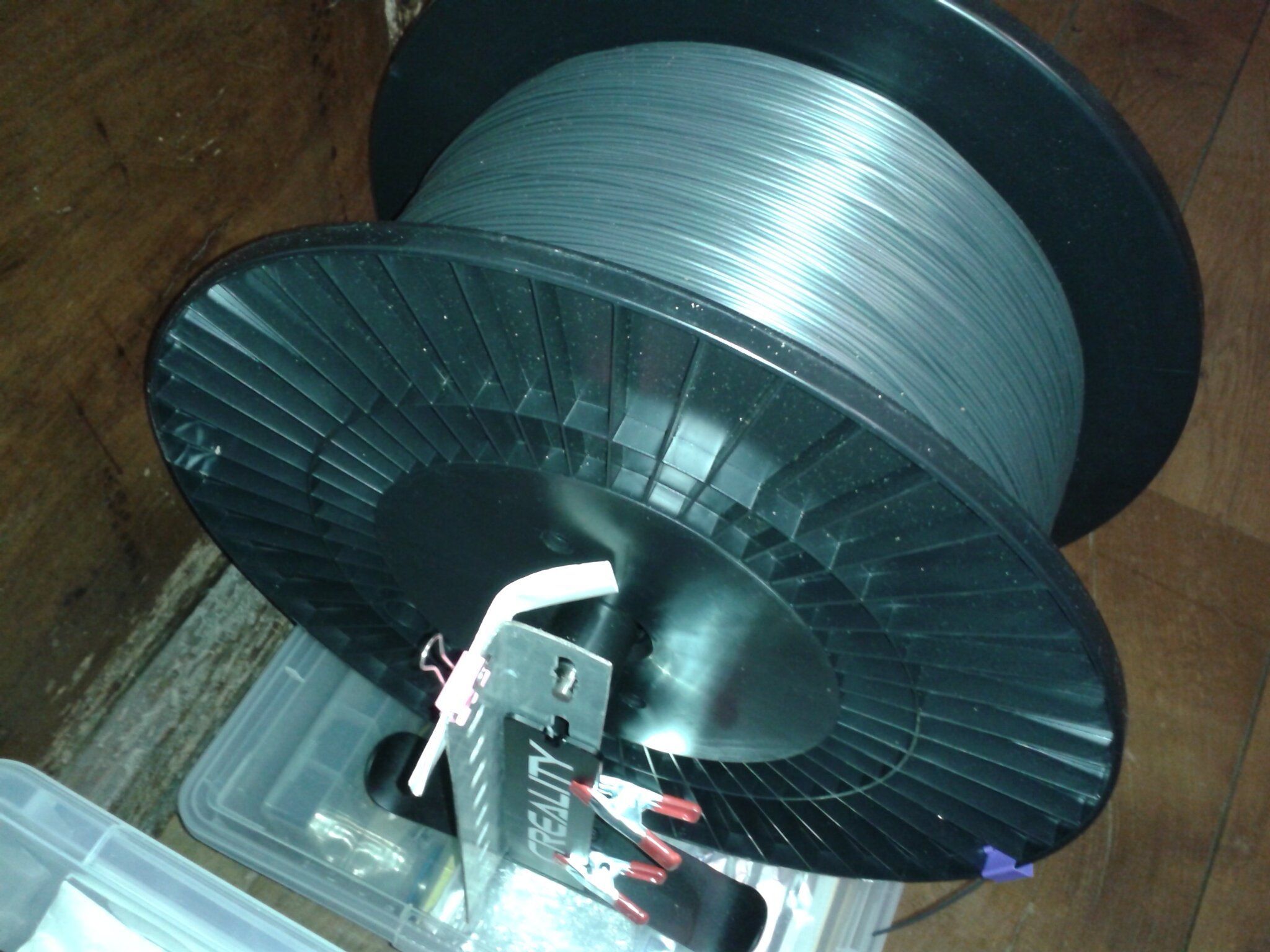

J'ai un petit souci avec un dérouleur de filament qui déroule trop vite et donne le résultat ci-dessous en photo.
ça m'a joué un tour une fois en bloquant the filament.
Y aurait-il un moyen de fiabiliser le système ?
Merci

Ajouter un truc qui freine le déroulement de la bobine, qui frotte sur la bobine, comme un morceau de carton tenu avec une pince sur l'un des bras du porte-bobine et qui frotte légèrement sur la bobine, ou un pinceau, ou fil de fer, ou ...
Voici ce que j'ai fait sur un porte-bobine multi kilo Creality bidouillé pour y mettre une bobine de 8kg ArianePlast.
Il faut remarquer le petit morceau de carton/bristols blanc qui frotte sur la bobine tenue par une petite pince.
Faire attention à l'orientation du morceau de carton pour ne pas bloquer la bobine, mais bien juste la freiner quand elle tourne dans le bon sens.
