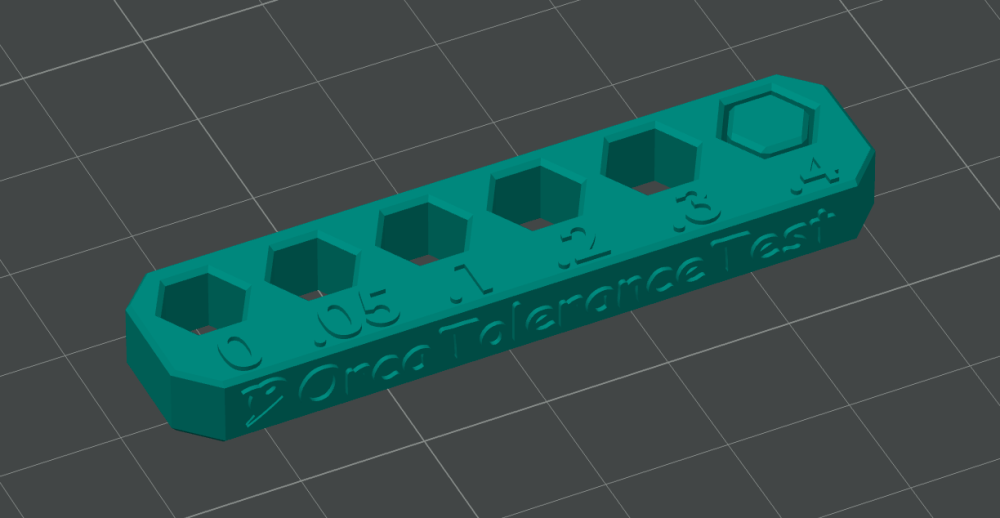

Il y a 16 heures, V3DP a dit :
Je ne connais pas OrcaSlicer, mais je pense que le profil Qidi est bon.
sous Qidi studio qui est un fork limité de Orca, on retrouve les mêmes profils, c'est la présentation qui change, sous Orca il y a un peu plus de tests disponibles dans la rubrique Calibration comme celui là
Modifié (le) par pjtlivjy
  • J'aime 2
