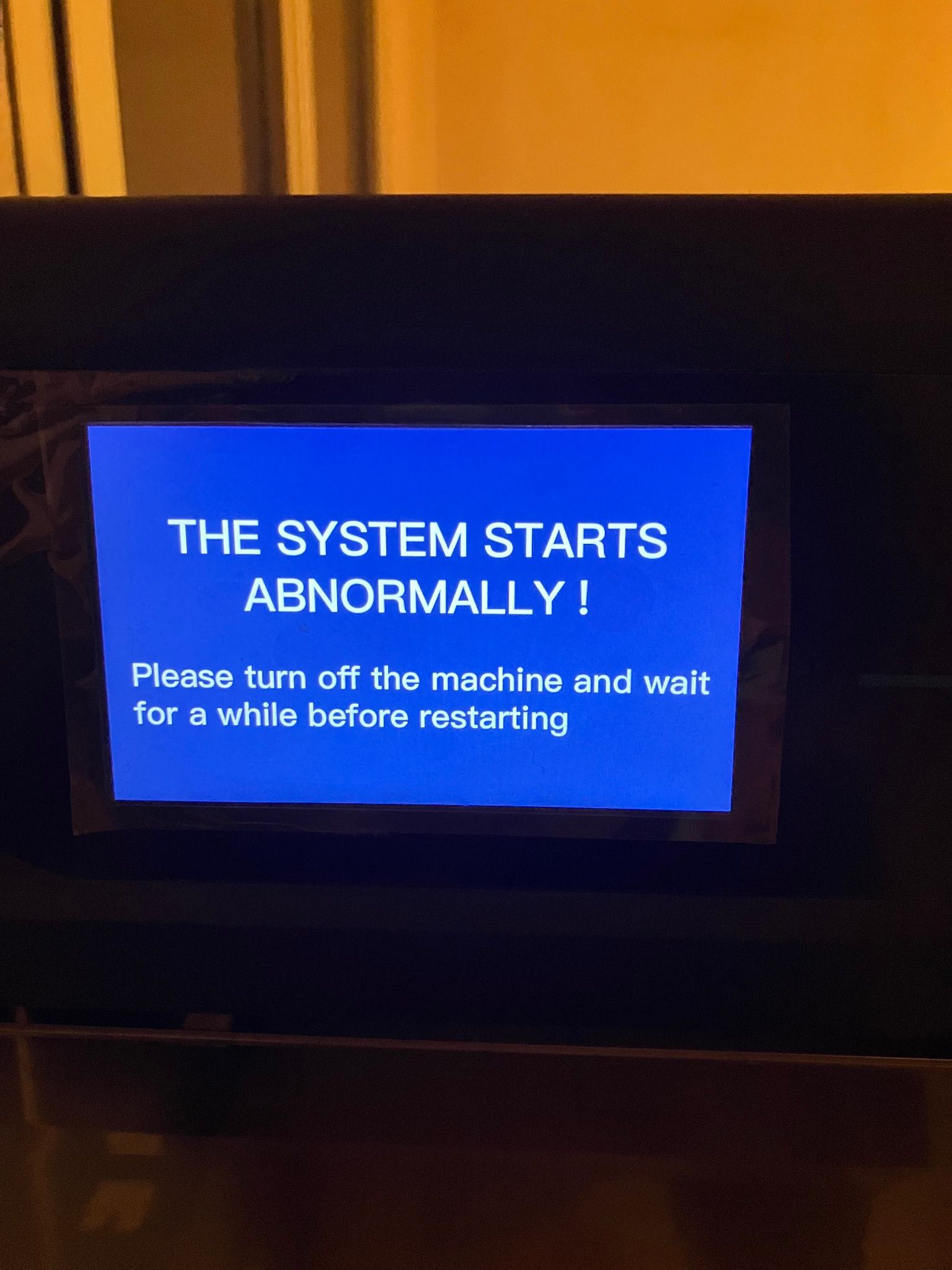

pjtlivjy Posté(e) Octobre 8, 2024 Posté(e) Octobre 8, 2024 (modifié) je rentre ce midi du boulot et je démarre la max 3 et oups ce message s'affiche j'ai bien sûr éteint puis rallumé mais toujours le même message et je n'ai accès à rien l'imprimante est à jour et à imprimer plusieurs fois depuis sans aucun problème Modifié (le) Octobre 8, 2024 par pjtlivjy 1
PPAC Posté(e) Octobre 8, 2024 Posté(e) Octobre 8, 2024 il y a 29 minutes, pjtlivjy a dit : et je n'ai accès à rien Pas d'accès SSH possible ? Reste sûrement la possibilité d'utiliser un lecteur de puce mémoire eMMC pour y consulter/modifier le contenu de l'OS de la machine sur un PC. Bon dépannage. Tiens-nous au jus.

fran6p Posté(e) Octobre 8, 2024 Posté(e) Octobre 8, 2024 Il y a 3 heures, pjtlivjy a dit : ce modèle semble convenir ? Oui, il est bien meilleur que le minuscule adaptateur eMMC/USB livré avec les eMMC de capacités plus grandes, même si ce dernier reste utilisable. Juste un rappel au cas où : la carte contrôleur de la X-Max3 est munie d'un super-condensateur. Après extinction, il faut au moins attendre 30 s avant de rallumer. Le message de démarrage anormal se produit quand l'écran n'arrive pas à établir de communication avec la carte contrôleur. Ça m'est arrivé quelques fois, mais à chaque fois, j'avais encore un accès ssh à l'imprimante. Là, si plus aucun accès, c'est plus embêtant . Les causes sont variables, mais la plus probable est une eMMC défaillante / corrompue. Armbian n'arrive pas / plus à démarrer. Why? partition pleine ? puce mémoire détériorée ? … Voir avec le SAV probablement. 2
pjtlivjy Posté(e) Octobre 8, 2024 Auteur Posté(e) Octobre 8, 2024 @fran6p merci pour ta confirmation et tes rappels. Pour le temps d'attente, je laisse toujours 2 / 3 minutes. J'ai tout déconnecter puis re connecter après nettoyage des contacts (on ne sait jamais ) mais ça n'a rien changé J'ai envoyé un email au sav et j'attends leur réponse ainsi que l'adaptateur pour vendredi Je vidais régulièrement la mémoire au fur et à mesure des impressions

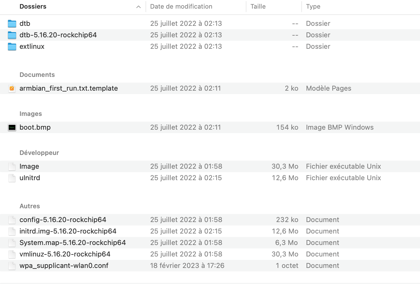

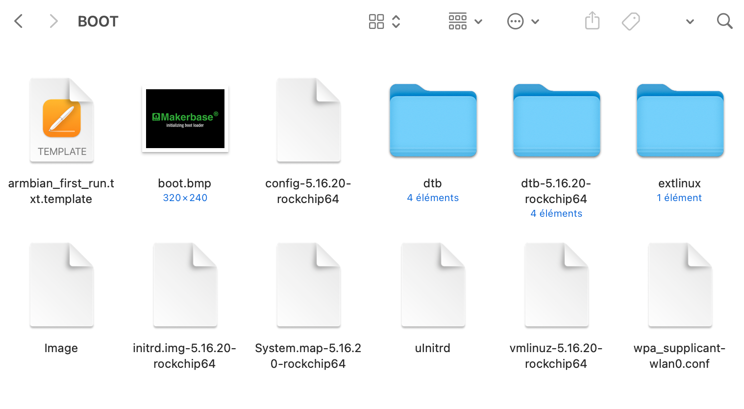

pjtlivjy Posté(e) Octobre 11, 2024 Auteur Posté(e) Octobre 11, 2024 bonjour à tous, voilà j'ai reçu l'adaptateur et quand je connecte l'eMMC, j'obtiens ceci
PPAC Posté(e) Octobre 11, 2024 Posté(e) Octobre 11, 2024 (modifié) il y a 18 minutes, pjtlivjy a dit : j'ai reçu l'adaptateur et quand je connecte l'eMMC, j'obtiens ceci l'eMMC doit avoir plusieurs partitions. Là, tu as la partition de boot ( binaire du noyau linux "vmlinuz..." et image système minimal associé "initrd.img...") qui n'apporte pas grand chose pour comprendre si l'OS au complet va bien ou non. Il te faut regarder pour monter les autres partitions (sûrement au format ext3 ) pour trouver la partition racine (souvent avec un lable "rootfs" sur les linux) afin de l'explorer, vérifier si elle a de l'espace libre et regarder les logs du système (normalement dans un dossier /var/log sur les linux ) Mais le plus rapide et si tu n'as rien à y récupérer, c'est sûrement de redéployer entièrement une image de l'eMMC pour repartir de zéro. Reste à savoir où trouver une image de l'eMMC pour ta machine Modifié (le) Octobre 11, 2024 par PPAC
Steph86 Posté(e) Octobre 11, 2024 Posté(e) Octobre 11, 2024 (modifié) Bonjour, Les fichiers eMMC sur le Wiki QIDI : https://wiki.qidi3d.com/en/Memo/flash-emmc Modifié (le) Octobre 11, 2024 par Steph86 2
pjtlivjy Posté(e) Octobre 11, 2024 Auteur Posté(e) Octobre 11, 2024 merci a tous les deux, je regarde cela

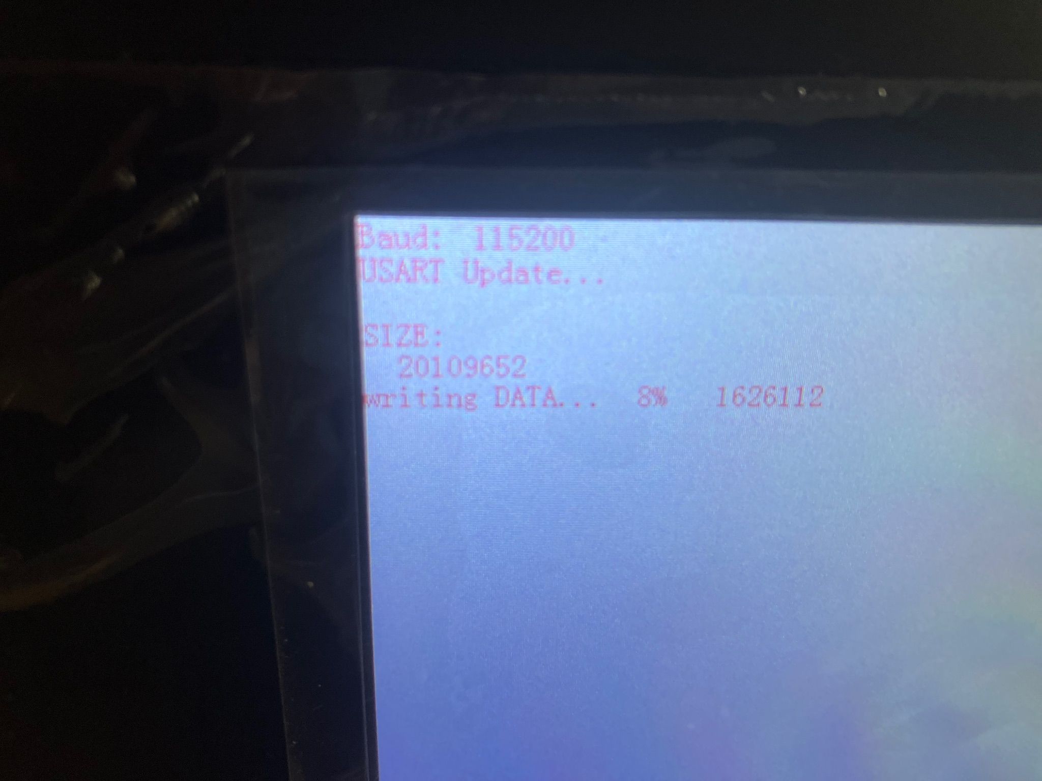

pjtlivjy Posté(e) Octobre 12, 2024 Auteur Posté(e) Octobre 12, 2024 @V3DP pas encore car Qidi me suggère cette procédure maintenant https://github.com/billkenney/revert_qidi_software/tree/main
V3DP Posté(e) Octobre 12, 2024 Posté(e) Octobre 12, 2024 (modifié) @pjtlivjy Bref un réinstall du sytème mais gradué. Sauf qu'il faut avoir accès en ssh à la machine d'abord pour toutes les premières étapes. Tu avais mis la dernière version du FW ? Ca ne serait pas lié ? Modifié (le) Octobre 12, 2024 par V3DP
pjtlivjy Posté(e) Octobre 12, 2024 Auteur Posté(e) Octobre 12, 2024 (modifié) effectivement j'avais mis le dernier FW mais imprimer plusieurs fois ensuite, éteint l'imprimante etc etc et puis soudainement ce problème Modifié (le) Octobre 12, 2024 par pjtlivjy
pjtlivjy Posté(e) Octobre 13, 2024 Auteur Posté(e) Octobre 13, 2024 voilà après copie de l'image sur la carte en cours et voilà tout fonctionne nickel merci à tous pour votre aide 2

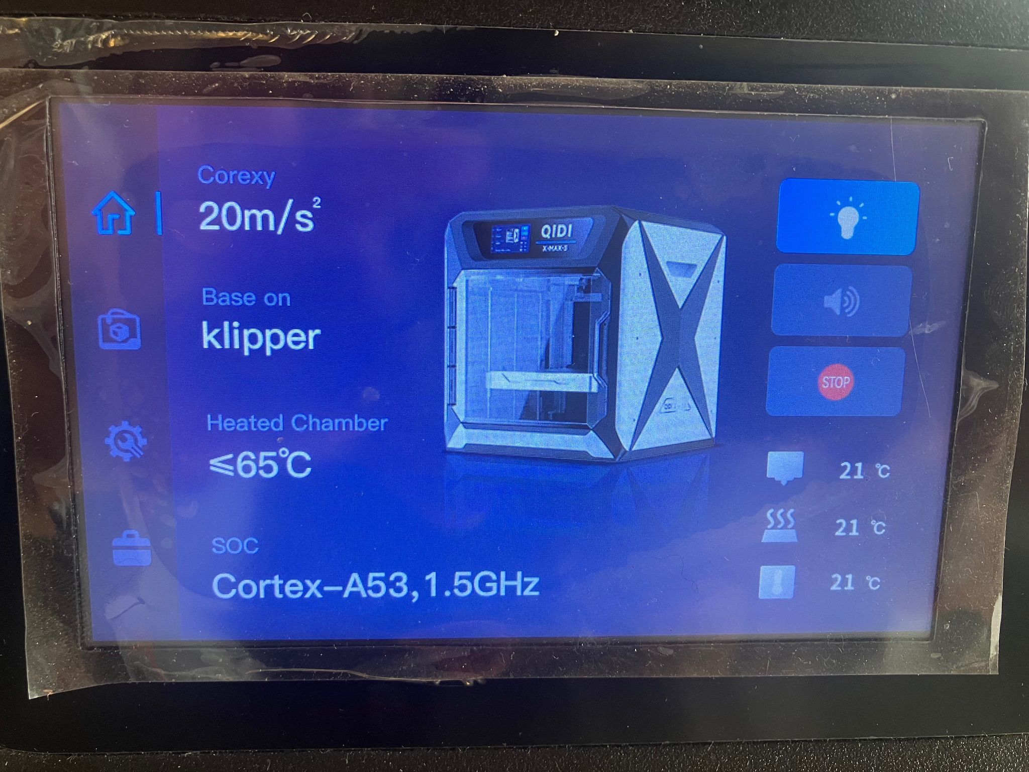

V3DP Posté(e) Octobre 21, 2024 Posté(e) Octobre 21, 2024 @pjtlivjy Finalement le reflashage de l'eMMC a permis de redémarrer. Tu as upgradé derrière à la dernière version de FW ou tu es resté à la 4.3.13 ?
pjtlivjy Posté(e) Octobre 21, 2024 Auteur Posté(e) Octobre 21, 2024 @V3DP j'ai mis à jour le dernier firmware avant de commencer les tests et comme tu vois tout se passe bien 1
