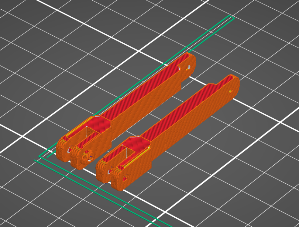

J'ai un tranchage bizarre sur une pièce en TPU que je vous joins. J'ai essayé pas mal de config, y compris en PLA normal, le problème est le même.
J'ai essayé de le réparer avec netfabb, idem.
Je vous joins aussi le fichier FFF et le STL
Merci pour votre aide

bonjour @diiity ton fichier n'a aucun problème c'est un problème de paramètrage de Simplify, peut-être une option que tu as décoché 😉

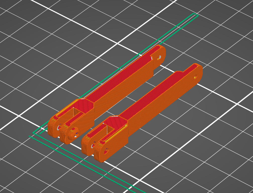

voilà le résultat sous Qidi Slicer

Ton fichier STL est Très Merdique !!

Je t'ai corriger ton fichier 3D (re-modéliser les zones merdiques)
et amélioré ton Fichier fff (2 couches périphériques, 3 couches Up and Down, Remplissage Rectiligne 30%)

Avec ton FFF, voici ce qu'il me fait quand je l'importe, par contre ça passe bien dans le tranchage, idem avec mon FFF, étonnant.
Qu'as tu utilisé pour la re-modéliser?
il y a 14 minutes, diiity a dit :
ah oui c'est un bug d'affichage quand je copy et que je fait une symétrie sur Sketchup ^^ le modeleur 3D qui interdit les fautes Géométriques 😉
Ca ne vient pas du fff mais du STL
Modifié (le) par Krl
C'est bon j'ai réussi à importer ton fichier dans freecad puis supprimer la pièce défectueuse et enregistrer en STL

Ah mais c'était pas la peine ^^ elle etait bonne pour le sliceur 😉
