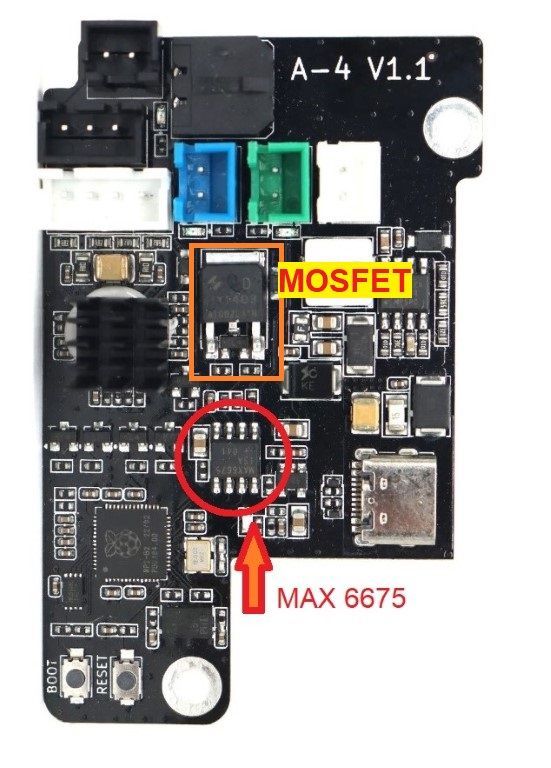

Certainement un problème électronique sur la carte mère. Le mosfet qui contrôle la hotend aurait claqué est est devenu passant en permanence.
Il n'y a plus de régulation du tout dans ce cas là.
La régulation du chauffage de la buse est réalisée via le thermocouple (MAX6675) situé sur le PCB de la tête.
Comme pour une thermistance « classique » CTN, un affichage, sans demande explicite de mise en chauffe, indique un problème matériel. Généralement une température affichée très froide indique une résistance élevée, signe soit d'une coupure ou d'un écrasement des fils, à l'inverse une température élevée est le signe d'un court-circuit du câblage.
Ce qu'il faudrait savoir est :
  • la buse est-elle vraiment chaude quand ce message apparait (on ne touche évidemment pas directement celle-ci avec ses doigts 🙄) ?
Si elle l'est alors c'est le Mosfet, comme l'a dit @V3DP => remplacement de la carte fille de la tête
Si elle ne l'est pas alors c'est un problème avec le thermocouple ou avec son branchement ou ses fils.
Si @Donald3d tu as une autre tête à disposition, imprimante éteinte, débranche les prises « cartouche de chauffe » et « thermocouple » de l'ancienne tête et connecte celles de l'autre tête, allume alors l'imprimante. Si toujours la chauffe immédiate alors, il faudra remplacer la carte fille.
Tu peux bien sûr contacter le SAV.

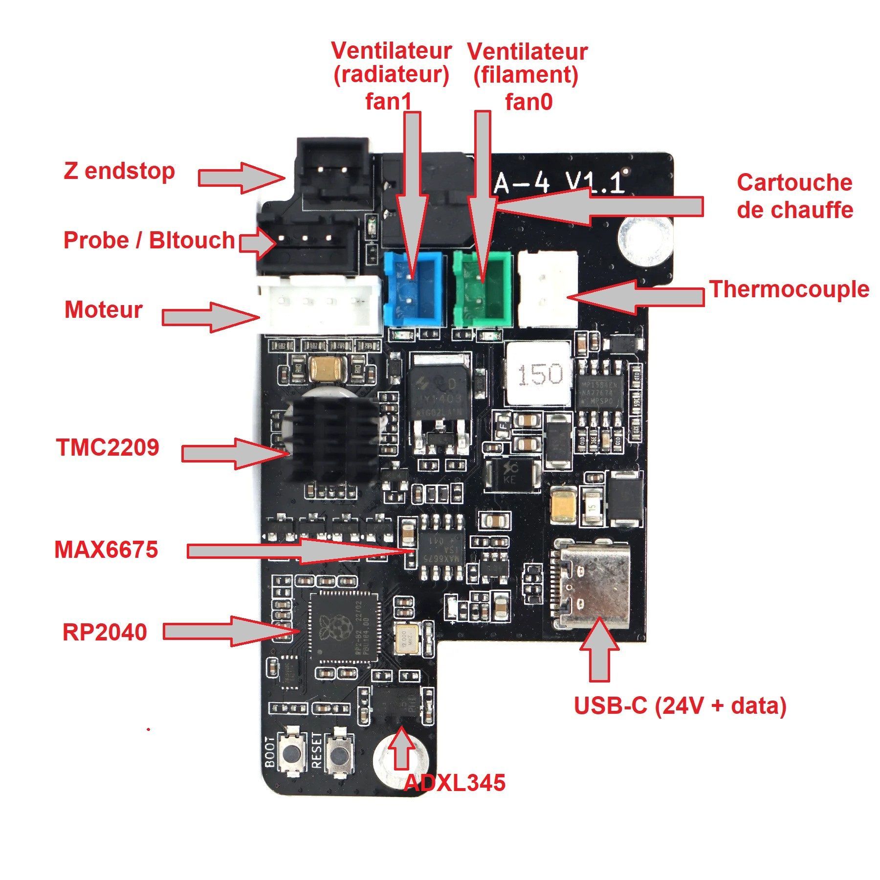

Quelques images pour aider :
tool-board.hotend-max6675-mosfet.thumb.jpg.b465ed90a36c0c9701a97b39198b7a57.jpg  mb-toolhead.thumb.jpg.7d1da7fbb612d7a49df26262a7c87341.jpg

@fran6p j'ai fait le test avec une autre tête et oui la chauffe est immédiate.
Je contacte le SAV

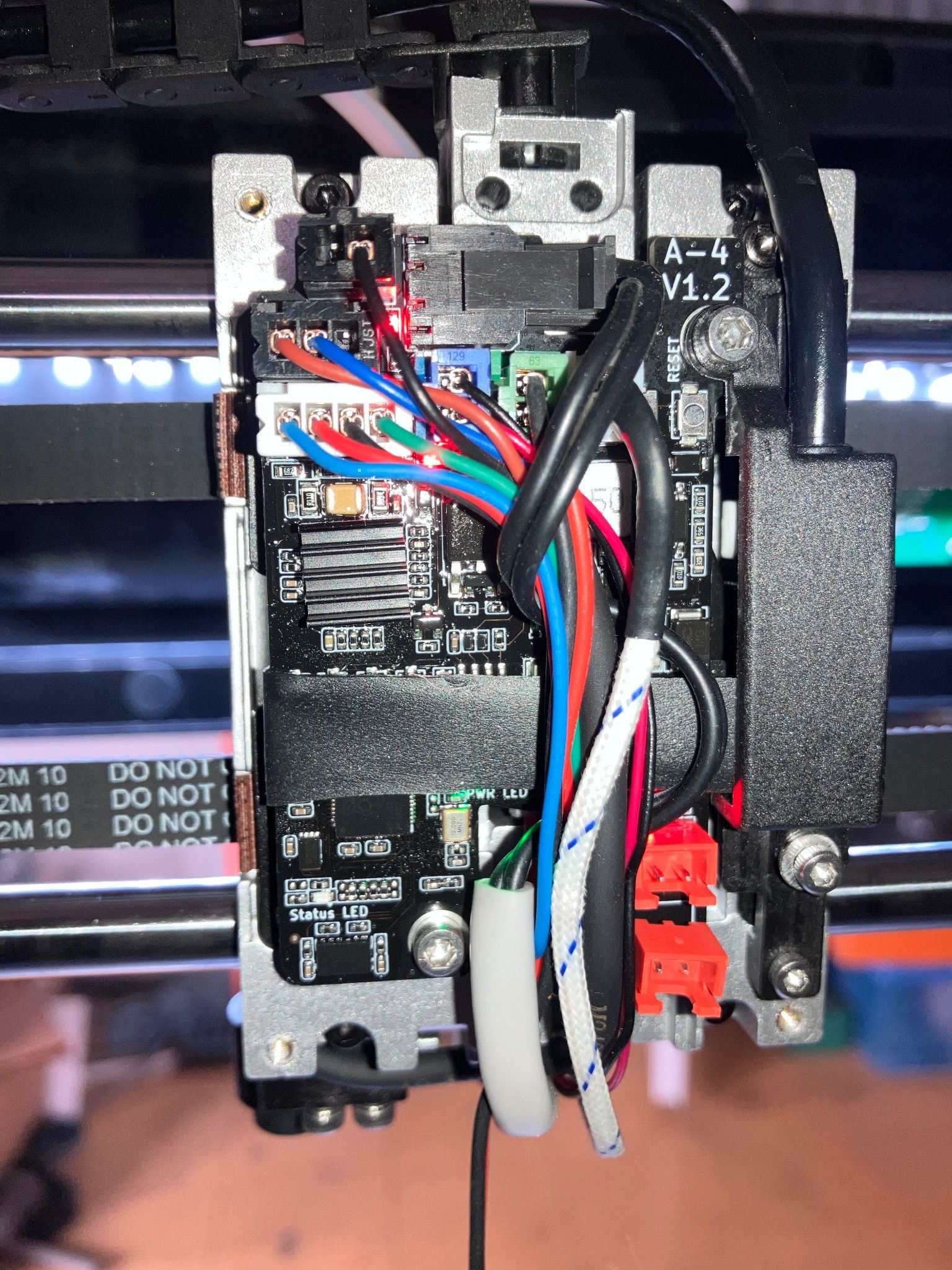

bonsoir, petit complément d'information les X-MAX 3 livrées actuellement ont des cartes indexées A-4 V1.2
Modifié (le) par pjtlivjy

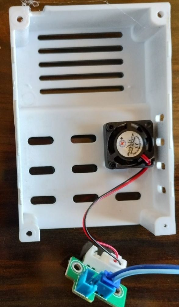

La seule différence entre le 1.1 et la 1.2 est la présence sur cette dernière des deux connecteurs (oranges) pour câbler les deux ventilateurs de refroidissement (un sur le capot avant-gauche et un sur le capot arrière). Avec le modèle 1.1, il faut ajouter le mini PCB livré avec les deux nouveaux capots.
Sur ma XM3, je n'utilise pas le gros caoutchouc visible sur la photo ci-dessus. Why? Tel que placé, il empêche une bonne dissipation thermique du RP2040 et du MAX6675. Je n'ai jusqu'à ce jour pas eu de déconnexions intempestives de la prise USB-C.

J'ai aussi modifié mes deux machines pour leur mettre un radiateur (et un ventilateur plus performant) et retiré le caoutchouc. Ca évite de faire un max temp error avec le RP2040 sur les impressions avec des matériaux techniques.
Par contre, j'ai mis un morceau de caoutchouc au niveau de la prise pour bien la plaquer contre la patte de retenue. Pas eu de soucis non plus avec la prise USB C depuis.
j'imprime désormais sans le capot arrière, je vais voir ce que ça donne mais je pars sur l'idée que l'évacuation de la chaleur est plus libre et complète qu'avec le capot et le petit ventilo ...

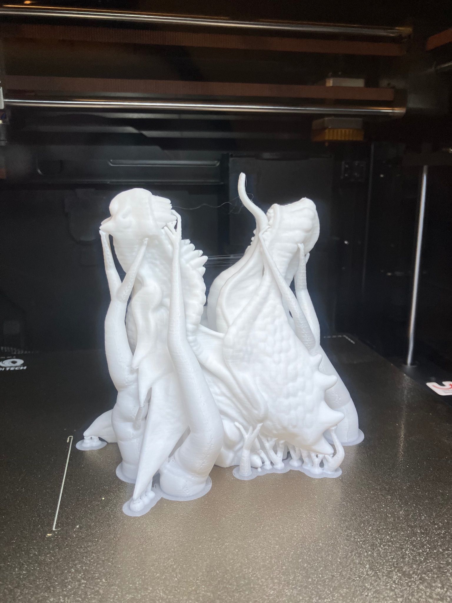

@V3DP je viens de lancer une impression en ABS de 7 h 37 et quelques, pour l'instant toutes les impressions se sont bien passées, pas d'alerte, mais elles étaient de moins d'une heure et demi
@pjtlivjy Généralement le problème de refroidissement du RP2040 arrive dans les premières couches, lorsque le plateau est proche de la tête et que la chambre est arrivée à température. Souvent avant 1h30 d'impression.

j'ai enchaîné cette nuit avec une impression d'un peu plus de 11 heures effectives toujours en ABS et résultat nickel ce matin, pas de surchauffe des composants de la tête 🥳 donc pour l'instant je la laisse imprimer comme cela

l'impression d'environ 6 h c'est bien passé et je relance du PA 6.6 avec 280 / 85 / 50 pour la nuit et pour finir demain j'aurais une impression d'une vingtaine d'heures en PC / PETG avec 270 / 100 / 60
tout cela fait un bon test je crois 😉
