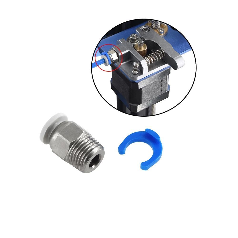

Sur tes photos, on ne voit pas le clip de verrouillage sur le raccord pneumatique. Tu l'as perdu? Est-il également manquant coté extrudeur?

C'est pas un caisson 100% fermé, j'ai 5 faces fermées et isolées et la face avant où je mets juste une bande au 1/3 de la hauteur pour éviter du refoidissement à hauteur du plateau et donc du warping.
Effectivement, je n'en ai jamais eu (les clips, ni coté buse ni extrudeur) !

sauf que les griffes d'un raccord s'usent plus vite sans le clip. Dans ce cas, le tube n'est plus maintenu et la rétraction est rendue quasi inutile.
Tu peux imprimer ces clips pour faire un test.
