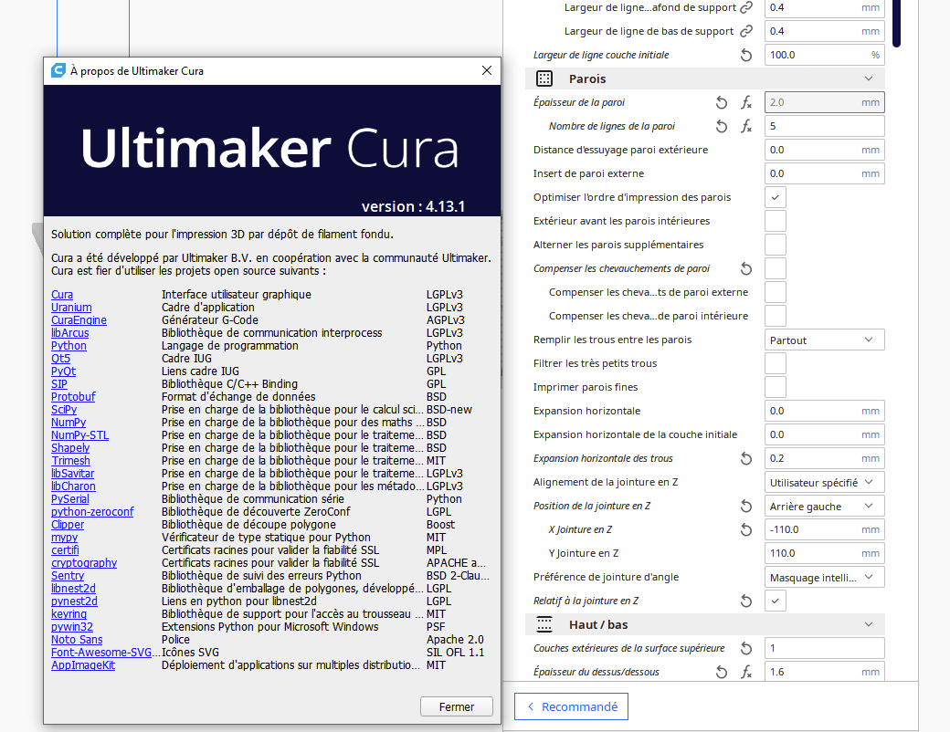

gri3d Posté(e) Octobre 17, 2024 Posté(e) Octobre 17, 2024 Bonjour. Je suis emm... avec l'impression de ce que je pourrais assimiler à une "couture" = par exemple une ligne en sur épaisseur qui descend le long d'un cylindre imprimé debout; ce qui rend les tolérances pour les ajustages, filetages par ex, difficiles à réaliser. Quelqu'un a t il eu ce pb et l'a t il traité ? Merci Imprimante Ender 3 V2, trancheur Cura, modélisation via F360

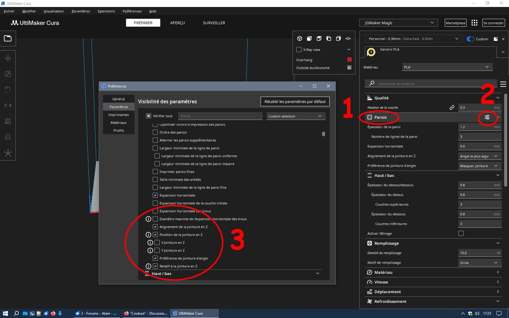

Alain D. Posté(e) Octobre 17, 2024 Posté(e) Octobre 17, 2024 Quelle version de CURA ? Rubrique "Parois" : "Alignement de la jointure en Z", et tout ce qui y a trait (faire apparaitre les menus éventuellement).

Alain D. Posté(e) Octobre 18, 2024 Posté(e) Octobre 18, 2024 Le 18/10/2024 at 11:35, gri3d a dit : Bonjour Cura 4.13.1 Quand je recherche çà me renvoie à cette discussion... Dérouler ???

Alain D. Posté(e) Octobre 18, 2024 Posté(e) Octobre 18, 2024 J'utilise CURA 5.7, il y a la version 5.8 qui est sortie, il faut "peut-être" que tu passe à une version plus récente pour avoir accès aux paramètres.
gri3d Posté(e) Octobre 18, 2024 Auteur Posté(e) Octobre 18, 2024 ah mrd mdr c'était dans Cura, pas sur le site... bête de moi ok je regarde dans ma version de Cura et j'avise, merci.
hyoti Posté(e) Octobre 18, 2024 Posté(e) Octobre 18, 2024 Ces réglages sont accessibles aussi dans la version Cura 4.13.1
gri3d Posté(e) Octobre 18, 2024 Auteur Posté(e) Octobre 18, 2024 Salut @hyoti oui, je les ai trouvés, et si j'ai bien compris, pour m'éviter une vilaine cicatrice, j'ai "cacoché" : alignement de la jointure en Z -> aléatoire ? 1
hyoti Posté(e) Octobre 18, 2024 Posté(e) Octobre 18, 2024 Pas forcément, Tu vas repartir des petits points (en surépaisseur ou pas sur toute la surface de façon aléatoire) Mais tu n'auras pas de cicatrice continue. Après pour que la couture ne soit pas trop en surépaisseur : éviter le Z-hop au changement de couche. Essayer par exemple débit paroi externe à 98%, Réglage du linear advance, mais tu n'as peut-être pas l'option dans le firmware de la ender3 V2, sauf si tu as celui Miscroc ou un équivalent.
gri3d Posté(e) Octobre 18, 2024 Auteur Posté(e) Octobre 18, 2024 Le 18/10/2024 at 17:05, hyoti a dit : éviter le Z-hop au changement de couche. Dérouler Je vois ça où ? Cura ou dans la machine ? Le 18/10/2024 at 17:05, hyoti a dit : linear advance Dérouler ok e vais jeter un oeil
