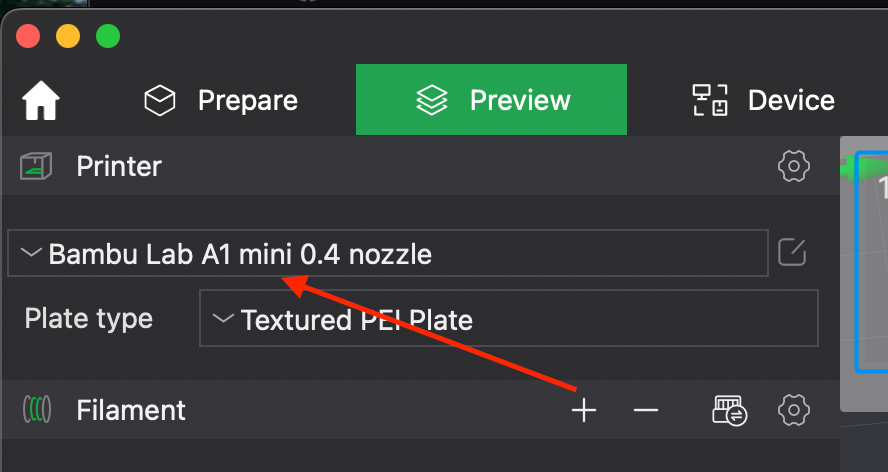

RT36 Posté(e) Octobre 18, 2024 Posté(e) Octobre 18, 2024 (modifié) Il y a 2 heures, kurtspirit a dit : Bonjour, Je ne vois pas trop comment pousser la mise à jour pour une P1P sachant qu'elle est détectée et mise à jour automatiquement. Existe t'il une procédure ? faut juste dire à Bambu studio (voir l'image ci-dessous) que tu as une P1S Modifié (le) Octobre 18, 2024 par RT36 1
kurtspirit Posté(e) Octobre 19, 2024 Auteur Posté(e) Octobre 19, 2024 (modifié) Salut, J'ai fait ça directement après avoir installé le kit et paramétrer sur l'imprimante le "official enclosure" sur on mais il n'y a pas de mise à jour qui en ressort. De toute manière, même en ajustant ce paramètre, Bambu Studio détecte quand même une P1P dans "Device" et je pense que c'est un lien avec son Serial. Il semble que ce ne soit pas possible de faire passer réellement une P1P pour une P1S. Mais de toute façon; le firmware est similaire sur P1P / P1S non ? Je vais plutôt regarder du côté des réglages de ventilation maintenant. J'ai à régler ce problème de "cheveux" et ce warping. Pour le second, j'ajoute du brim mais je trouve que ce n'est pas une bonne solution. Par exemple, j'ai fait un dragon articulé pour essayer et avec du brim, c'est juste un enfer pour tout nettoyer. Sans ce paramètre, il vient à se soulever un peu dès le départ et après 2-3h de print, c'est systématiquement une partie qui va se décoller. C'est pénible. Merci à vous en tout cas pour tous vos conseils. Modifié (le) Octobre 19, 2024 par kurtspirit

GhostR Posté(e) Octobre 19, 2024 Posté(e) Octobre 19, 2024 Il y a 6 heures, kurtspirit a dit : Salut, J'ai fait ça directement après avoir installé le kit et paramétrer sur l'imprimante le "official enclosure" sur on mais il n'y a pas de mise à jour qui en ressort. De toute manière, même en ajustant ce paramètre, Bambu Studio détecte quand même une P1P dans "Device" et je pense que c'est un lien avec son Serial. Il semble que ce ne soit pas possible de faire passer réellement une P1P pour une P1S. Donc ça c'est ok. Maintenant tu te Déconnectes/Reconnectes de Banbu Studio/Orcaslicer 1
