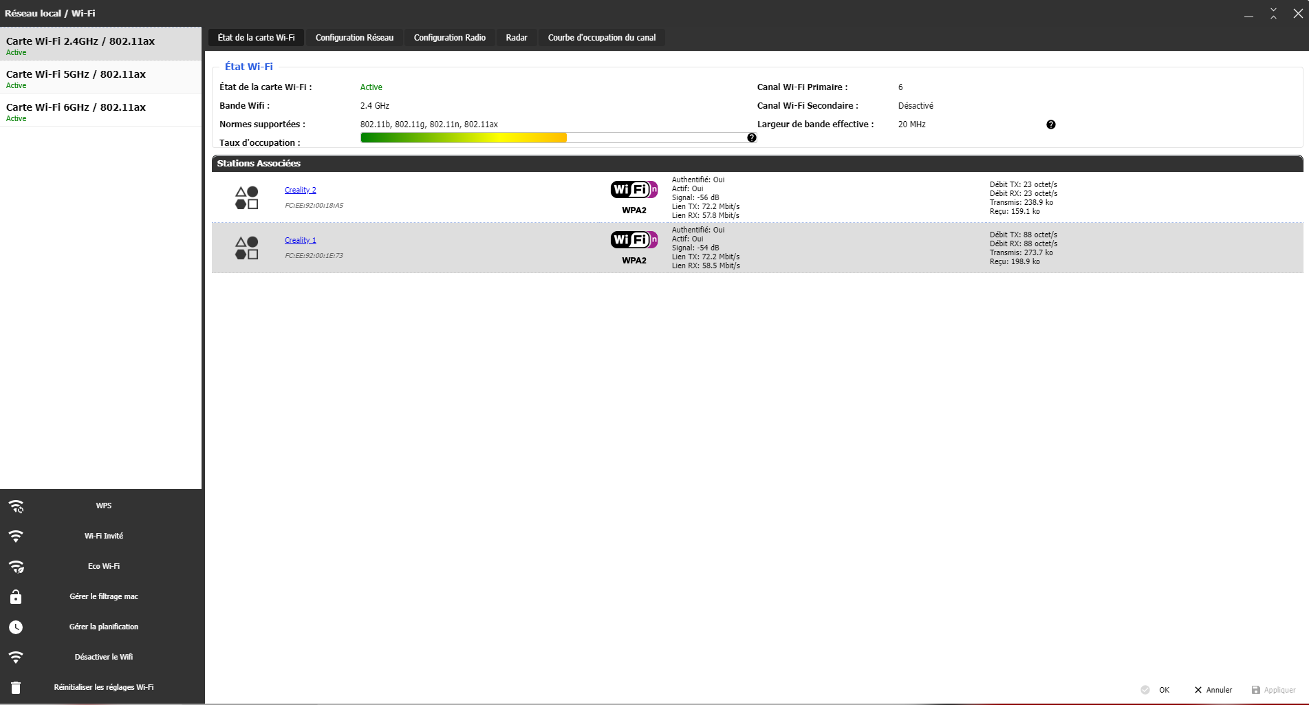

Club Invention-Europe Posté(e) Octobre 23, 2024 Auteur Posté(e) Octobre 23, 2024 Bonjour Fran6p, Je te remercie de ces informations, je vais tous les regarder cela et voir la configuration la plus adaptée aux utilisateurs. Je ne connaissais pas les applications, car j'avais fait le choix de Creality pour son application et de son Creality Print (que je trouve intéressant, mais trop bêta pour mon goût, mais il a des éléments importants, dommage qu'il n'a même pas toute la gamme de Creality). Je galère pour que les deux Nebula soient connectés sur la nouvelle FreeBox Delta, en Wifi 2.4 GHz, c'était une galère. La connexion fonctionne quand elle a envie. Sur Creality Print, quand cela veut être connecté, c'est pas mal, connexion trop instable pour lancer une impression 3D, par contre, je trouve que le taux d'occupation du WIFI est fort pour 2 appareils connectés et je me demande si ce n'est pas la raison du problème de connexion.

Club Invention-Europe Posté(e) Octobre 31, 2024 Auteur Posté(e) Octobre 31, 2024 Bonjour à tous, J'ai pris le risque de l'installer et c'est vraiment facile. L'accès au root, login : root et mot de passe : creality L'accès au fichier de configuration est facile, par l'interface web, pas de compilation, etc. Comme sur Marlin ! La mise à jour des modules en ligne, par un simple clic de sourie et au niveau de la maintenance, c'est vraiment simple. On a le choix entre deux interfaces Web, tout fonctionne bien ! Parfois, il y a un message erreur sur l'interface de Nebula, mais rien de méchant ! Je ne regrette pas de l'avoir débridé OS Creality, d'avoir Skypper ouvert, d'avoir l'accès libre au fichier de configuration et de pouvoir dans l'avenir la possibilité de faire évoluer la machine. Je n'ai pas encore fait de test avec la mobilité, par des applications mobiles, je suis toujours au stade apprentissage et je trouve cela extrême bien, Marlin a pris un coup de vieux et d'ajouter un Pad, c'est vraiment une bonne option. Au sujet du kit de Nebula, pour ceux qui ont des Ender-3 à base de carte-mère en 32 bits, en débridant le Pad, sa peut être une bonne solution facile à mettre en place. Pour le reste, je conseillerai un Pad ouvert ou le réaliser soi-même, pour être sûr de l'ouverture du système. A titre personnel, je suis convaincu par le Pad, amélioration de la qualité d'impression 3D, la simplification de la maintenance par rapport à Merlin, la simplification de l'utilisation pour un simple utilisateur. L'intérêt pour moi, cela permettra d'utiliser la même interface d'utilisation sur nos 17 imprimantes, cela permettra de simplifier les utilisateurs. D'utiliser une clés USB au lieu de la micro-carte SD, c'est une bonne chose ! Skypper est un système vraiment bien pour les imprimantes 3D.
