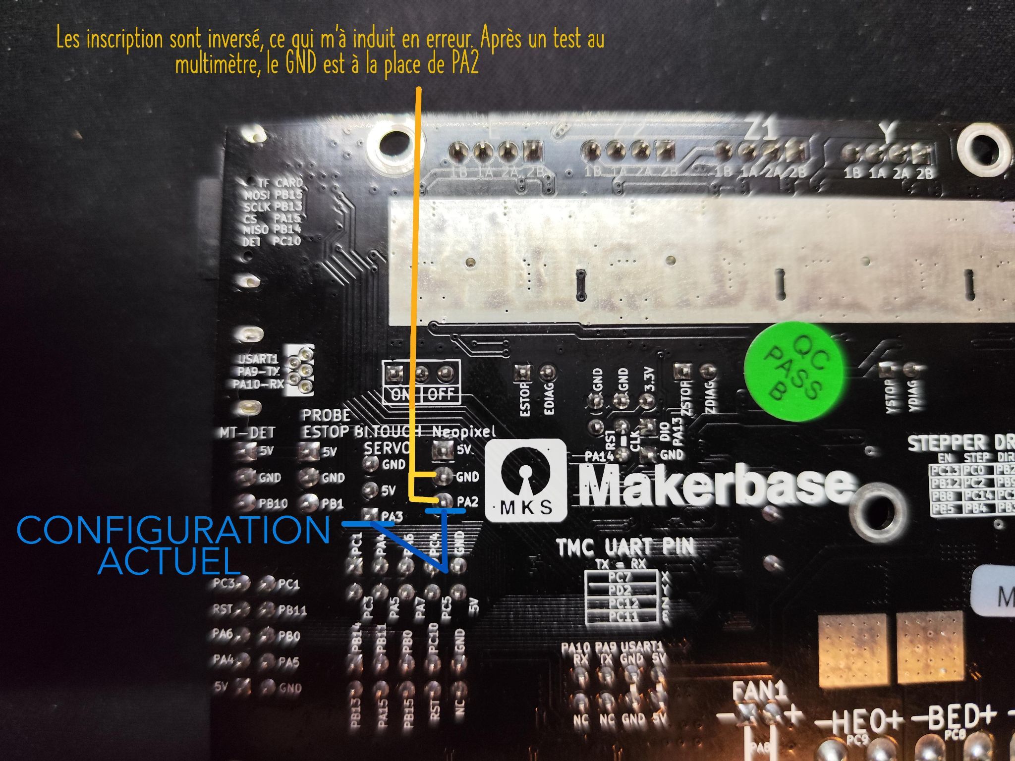

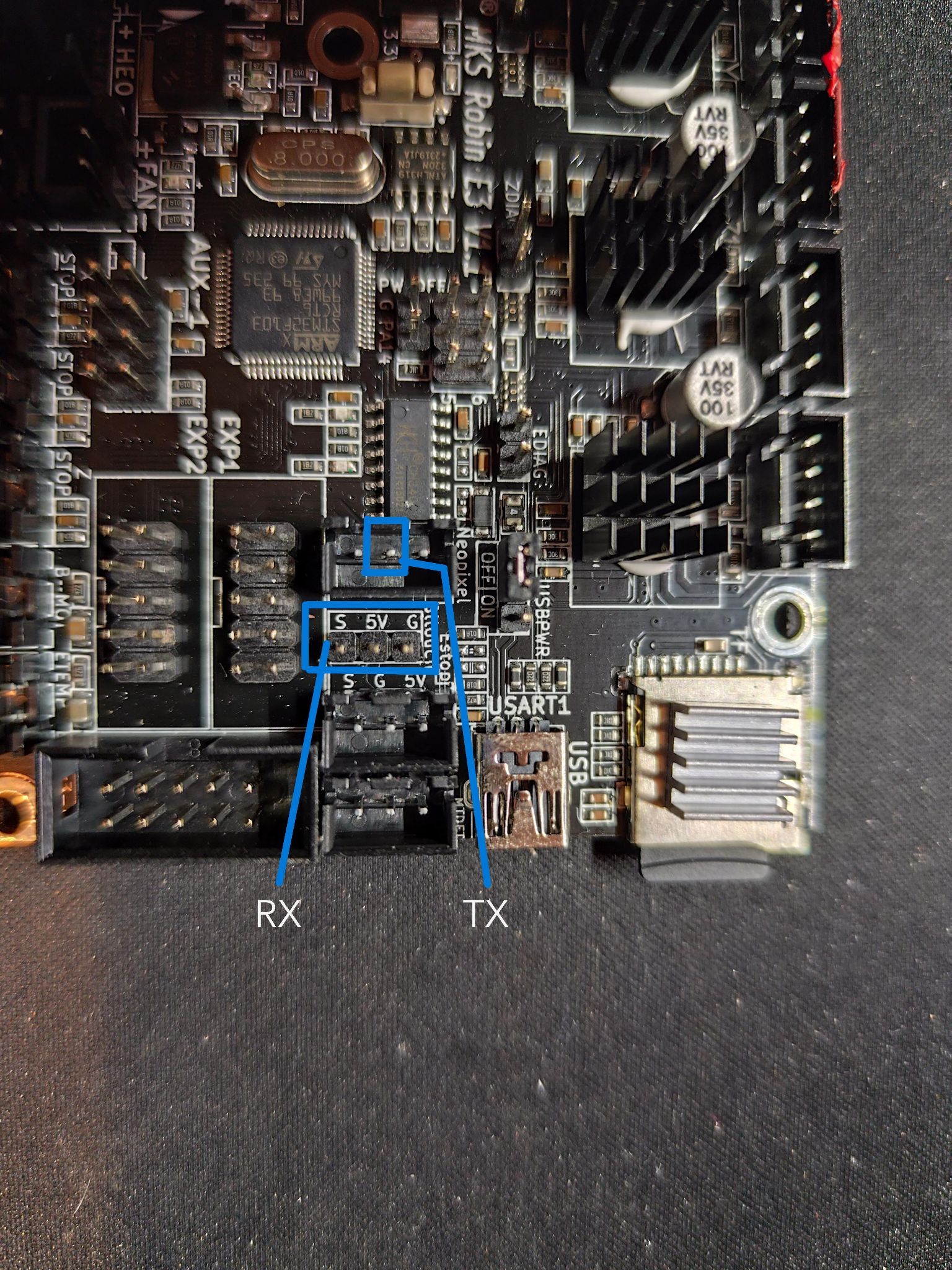

Mickapit974 Posté(e) Novembre 1, 2024 Auteur Posté(e) Novembre 1, 2024 Bonjour à tous. je n'ai toujours pas de retour de LONGER concernant le BLTOUCH, mais bon je m'y attendais un peu. j'ai eu une nouvelle carte mère et les problèmes de communication sont résolues. En ce qui concerne le FW, je me suis penché sur la communication entre la carte mère et l'écran DWIN et je ne comprend pas vraiment ce que longer à pu faire pour que cela fonctionne. Petit récapitulatif, l'écran utilise les ports de communication RX-TX pour le transfert d'information, jusque là rien de bien compliquer, mais là ou cela me chiffonne c'est les ports utiliser sur la carte mère. En retraçant le câblage de l'écran, le 5v, GND et TX sont pris sur le connecteur BLTOUCH et le RX sur GND du connecteur NEOPIXEL; Le but de mes recherches consistent à déplacer l'écran sur le RX-TX-5V-GND du port AUX-1 qui n'est pas utilisé sur la carte mère afin de libérer le connecteur BLTOUCH et NEOPIXEL, connecteur AUX-1 qui est utilisé par certain écran MKS. J'ai chercher dans PIN_MKS_ROBIN_E3_common.h les pins dédier au BLTOUCH afin de faire le rapprochement par déduction sur les pins attribuer, mais je ne trouve rien sur le port AUX-1, j'ai chercher le nom des pins, le numéro et je n'ai pas de résultat. je précise que je suis novice dans la configuration MARLIN, j'ai des connaissance dans la programmation ARDUINO ce qui m'aide beaucoup dans la compréhension global. Mais là je sèche complet, j'aimerais pouvoir faire un nouveau firmware pour cette imprimante, j'ai réussi à compilé et tester sur mon imprimante mais j' n'arrive pas changer les pins de l'écran. Si quelqu'un pouvait m'déguiller se serait sympa.

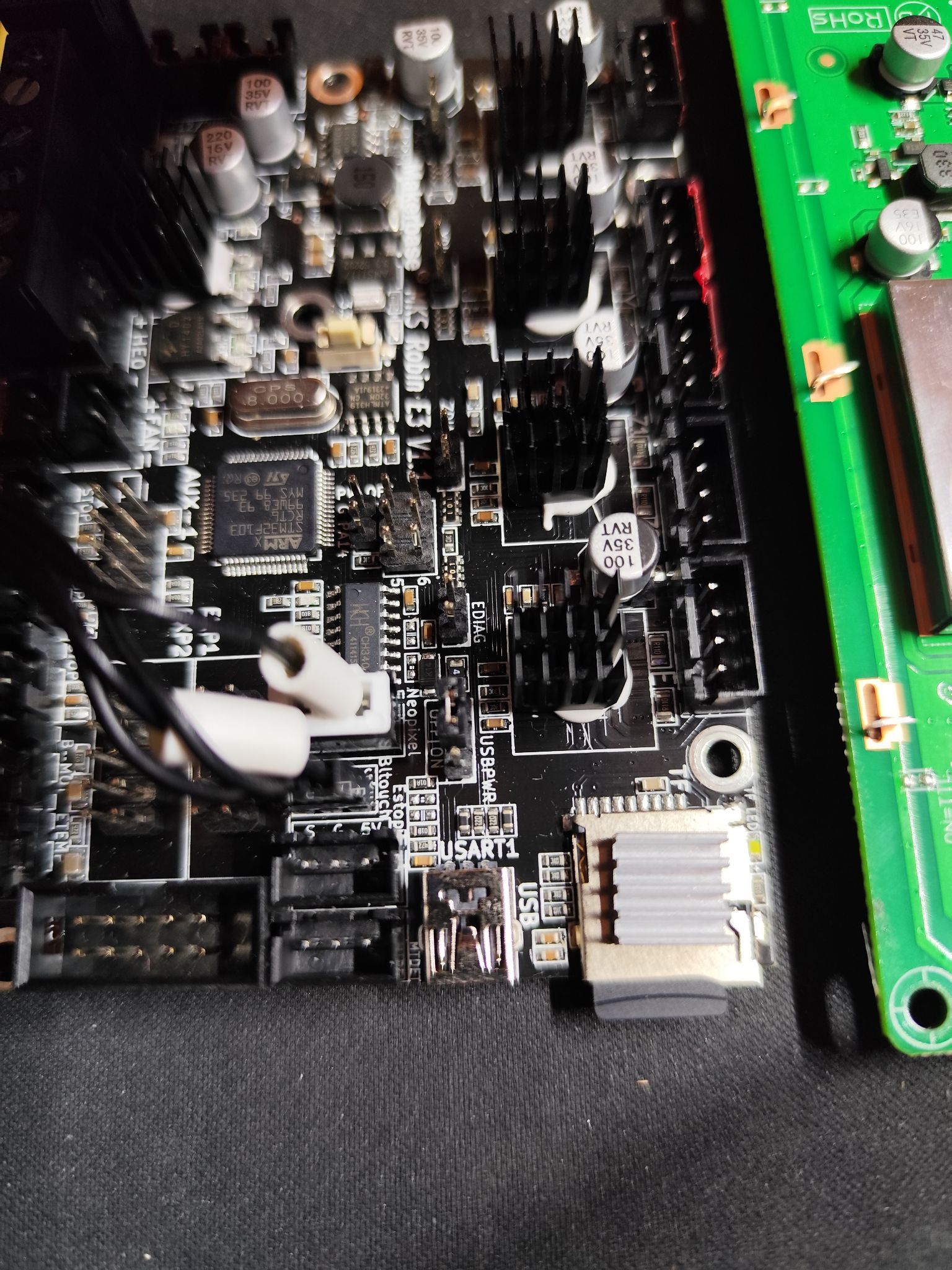

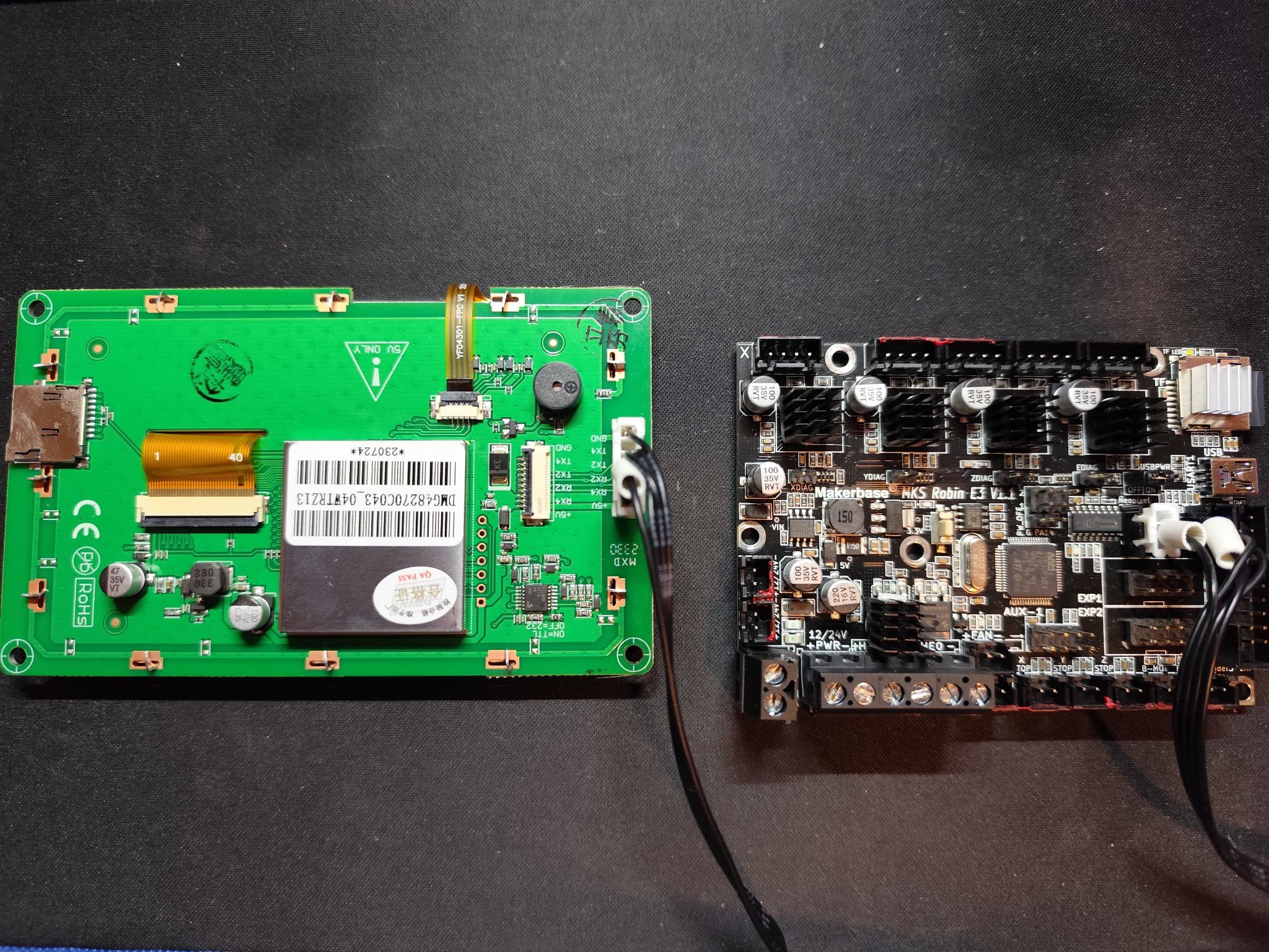

Mickapit974 Posté(e) Novembre 2, 2024 Auteur Posté(e) Novembre 2, 2024 Salut, merci pour le retour d'information, cela m'aide beaucoup à m'aiguiller. J'ai fait une recherche global sur SERIAL_PORT, j'ai changer le port série mais rien n'y fait, je commence à comprendre pourquoi LONGER à utilisé le port BLTOUCH et NEOPIXEL pour l'écran DWIN. Je continue mes investigations et mon apprentissage A l'heure actuel, ce qu'il faut que j'arrive à trouver dans marlin c'est le port de communication sur la configuration d'origine. Pour le moment je ne voie nul part dans marlin à quoi correspond le port PA2 et PA3. Je joint des photos du MKS ROBIN et de l'écran DWIN, si cela peut aidez.
Mickapit974 Posté(e) Novembre 4, 2024 Auteur Posté(e) Novembre 4, 2024 Bonjour à tous. je vous fait une petite mise à jour de mes recherche et découverte. Alors, j'ai fini par trouver dans Configuration.h le nom de l'écran de la lk5 pro, c'est LGT_LCD_DW qui est par défaut sur le port série 2, donc par définition le TX du BLTOUHCH et le RX du NEOPIXEL. Ce que j'ai tester : -USART 3 : ne fonctionne pas, le TX (PB10) est sur le capteur de fin de filament et le RX (PB11) est sur le connecteur EXP2. -USART 1 : ne fonctionne pas , le TX et RX (PA9, PA10) sont dédié et est partager entre le port USB et le AUX-1. _UART 4 : ne fonctionne pas, le TX est dédier au port le la carte SD. Pour le moment la seul possibilité serais de désactiver le capteur de fin de filament dans marlin et de rediriger le port série sur l'écran. Je n'ai pas encore fait le test mais je vais quand même essayer pour la science et l'acquisition de connaissance. L'autre possibilité serais de changer d'écran pour un model MKS qui est en natif sur le AUX-1, mais se serait dommage, l'écran DWIN actuel est vraiment excellent. Voilas le résultat de mes recherches à l'heure actuel, je reviens donner des nouvelles dès que j'aurais avancé un peux plus.
