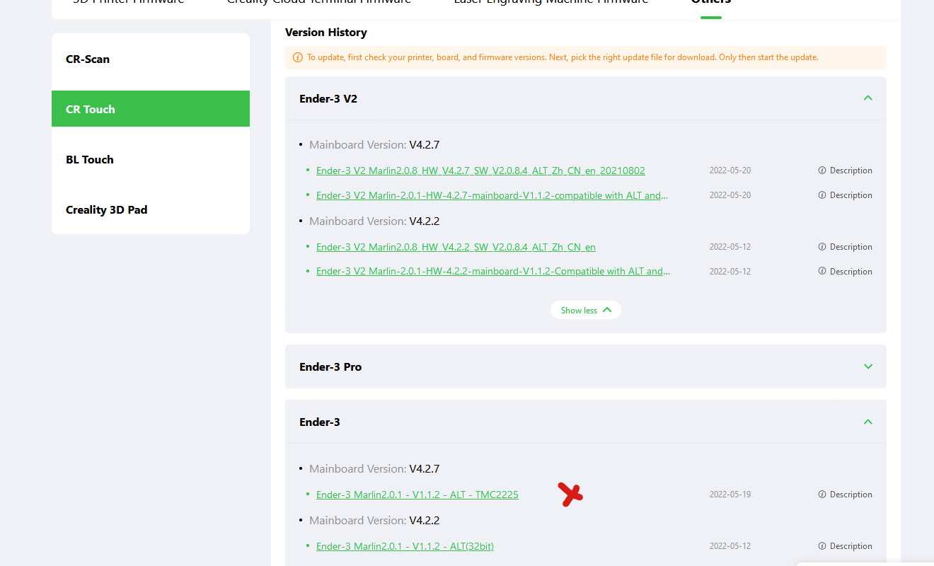

Bapt44 Posté(e) Octobre 25, 2024 Posté(e) Octobre 25, 2024 Bonjour à tous, J'ai un soucis avec mon imprimante 3D Ender 3 simple. Voila j'ai changé de carte mère récemment pour passé sur une plus silencieuse et pour l'ajout d'un CR-TOUCH, Le montage est OK, branchement sur l'endroit approprié du Cr-touch, Cr-touch en place à gauche de ma buse. Je n'ai pas enlevé mon fin de course axe Z, Faut-il le faire ? Je n'arrive pas à avoir de valeurs négatives sur mon axe Z pour le réglage du Z offset, est ce à cause de la fin de course Z non enlever ? Lors du nivellement le cr-touch vient pointé dans le vide à gauche du plateau, comment puis-je résoudre ce soucis ? Sur mon ENDER 3 quand je vais dans INFOS: J'ai software : 2.0.8.28 / Hardware 4.2.7 2.0.8.2 Aug 30 2022, est ce le bon soft pour la mienne et l'ajout du cr-touch ? Car j'en ai trouvé un autre sur le site créality : c'est la question que je me pose "ender-3 Marlin 2.0.1- V1.1.2-ALT-TMC2225.BIN" ??? Je ne suis pas un spécialiste sur la 3D mais je me débrouille, mais la je sèche et je perd espoir... Merci pour celui quiprend le temps de me repondre et de chercher mon problème.

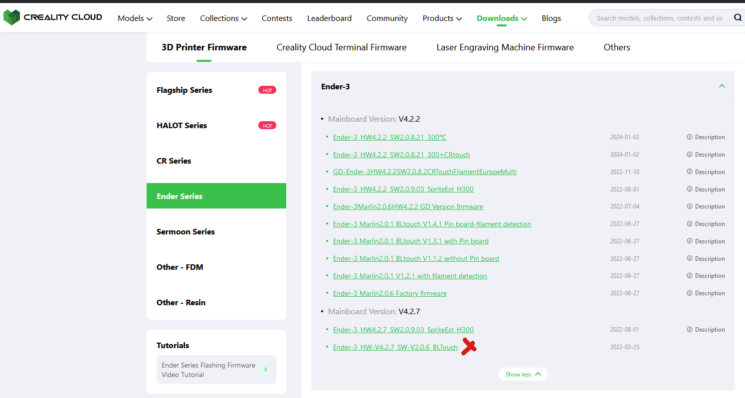

hyoti Posté(e) Octobre 25, 2024 Posté(e) Octobre 25, 2024 il y a 47 minutes, Bapt44 a dit : Je n'ai pas enlevé mon fin de course axe Z, Faut-il le faire ? Oui, tu le démontes ou tu l'abaisses et retires la prise (côté Z-endstop ou/et carte mère) Je suppose que le CrTouch est monté sur la prise cinq broches de la carte mère. Pour le firmware sur Creality j'essaierais celui là qui est clairement indiqué pour BLtouch sur 4.2.7. https://www.crealitycloud.com/software-firmware/firmware/ender-series A priori le deuxième que tu proposes devrait aussi convenir. Pour le CR touch qui palpe en dehors du plateau As-tu défini dans un menu setting le X-offset et le Y-offset du CRtouch Ce dernier étant placé à droite de la tête la valeur du X-offset devrait être négative (vers - 30_40 mm) écart de distance entre la buse et la pointe du CRtouch.

Bapt44 Posté(e) Octobre 26, 2024 Auteur Posté(e) Octobre 26, 2024 Bonjour, j’ai enfin du nouveau pour mon Ender 3, j’ai commencer par mettre le firmware que je t’avais dis mais finalement ça fonctionnait mais je ne pouvais pas réglé le Z-offset. Je n’avais pas la fonction sur mon écran LCD. j ai finis par essayé le firmware « Ender3-v4.2.7 v2.0.6 bl-touch et la nickel, tout fonctionne, pas besoin de paramétrer x ou y offset. Le bed-leveling se fait en 9 points de mesures et ne sort donc plus du plateau. j’ai pu réglé mon z-offset à -1,0 et tenté une impression rapide « dé de calibration en 0,2mm » lors de cette impression j’ai ajouté à mon g.code cura la ligne g29 bed leveling apres g28 home. le programme, c’est bien déroulé et l’impression aussi, tout est revenu dans l’ordre, je suis content. merci pour ton message qui m’a beaucoup apporté. Je pensais ajouté le kit moteur double de l’axe Z pour l’upgrade, est ce bien ? merci à toi.
