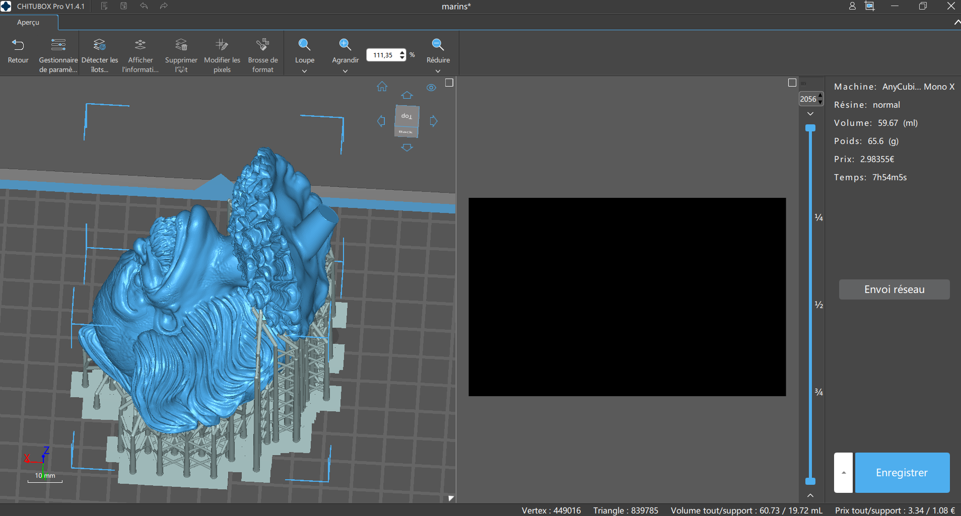

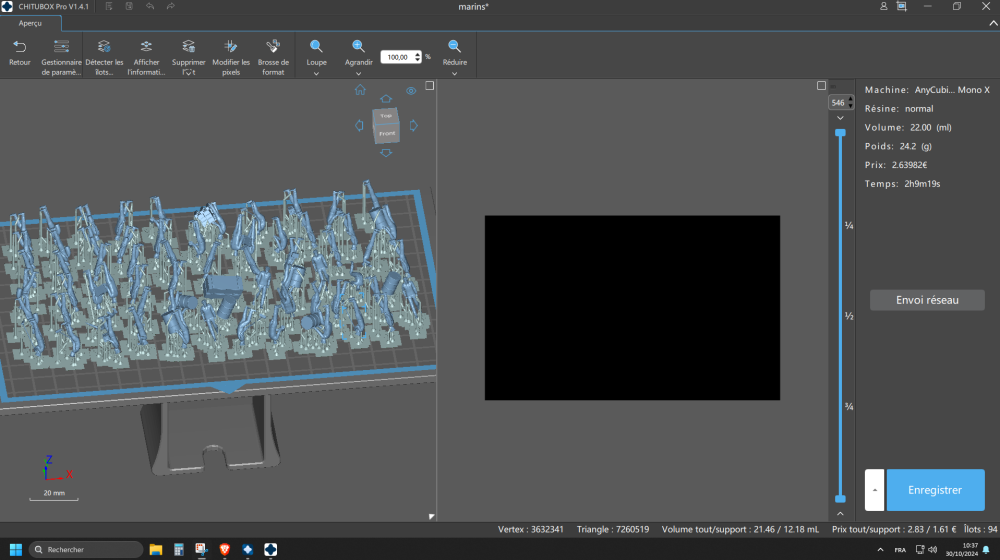

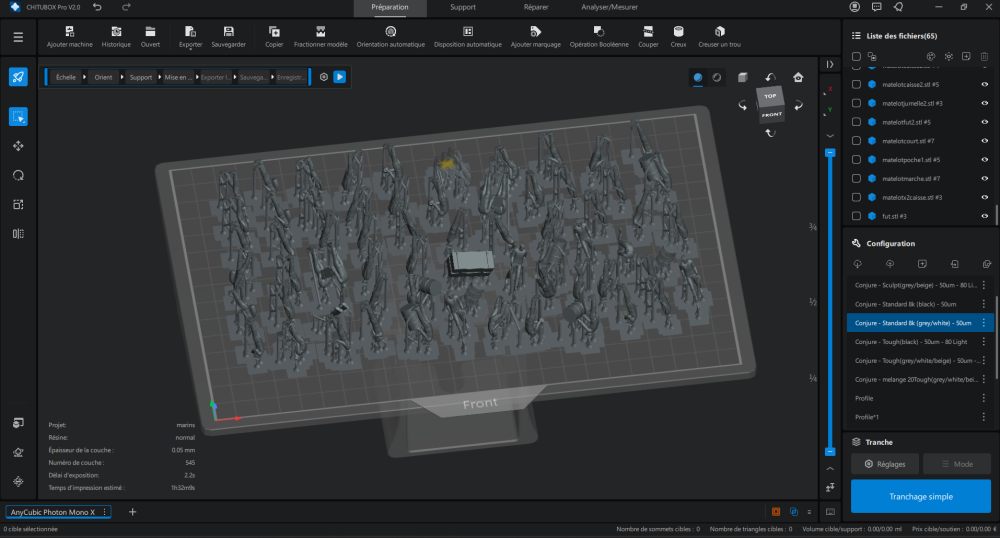

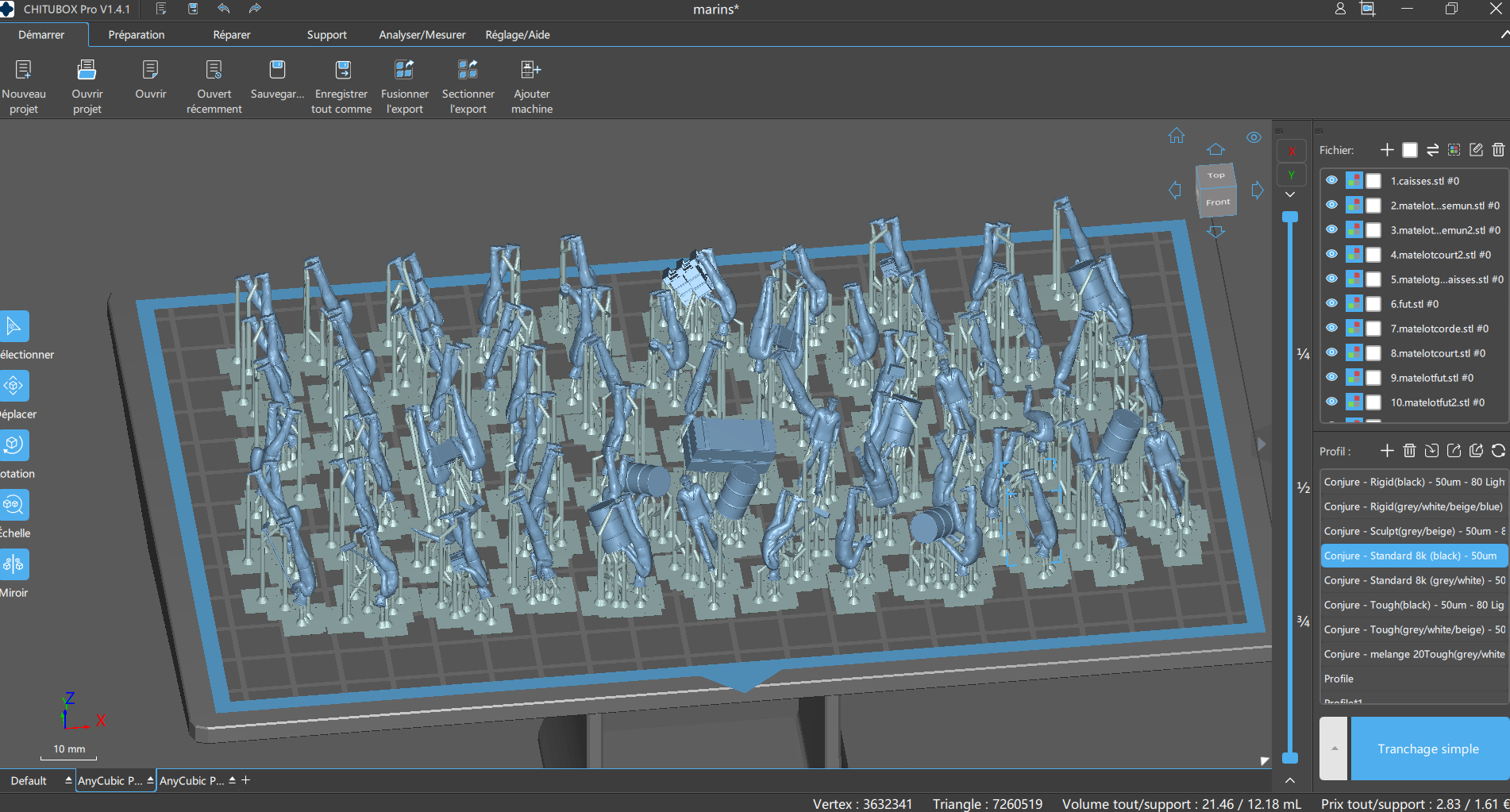

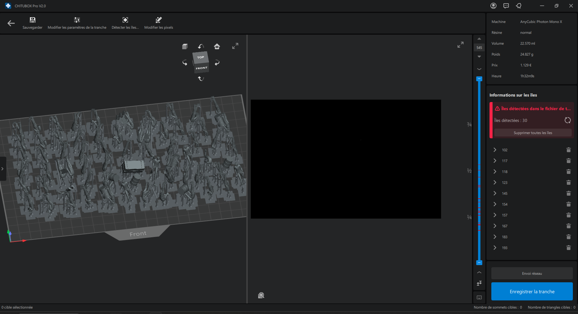

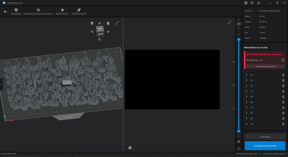

Ayant une impression à faire, j'ai profitée d'une réduction de 50% pour reprendre la version Pro (car c'est pas facile de repasser à la version basic quant on a goutée à la version pro...).
Je l'ai pris hier avant que la V2 ne sorte donc j'ai eu la V1.4.1 ou j'avais mes habitudes et tous mes profiles d'impressions, j'ai installée la V2 aujourd'hui et importée mes profils (très facile).
Alors la V2 à quelques changements ergonomique qui demande quelques minutes d'adaptation (mon côté Monk n'aime pas trop quant on change mes habitudes...), la V2 est plus rapide sur certains calcule comme la détection et la suppression des ilots mais plus lente pour évider, c'est les seule trucs que j'ai tester pour l'instant. L'orientation automatique donne la même chose, les supports auto pareil c'est pratiquement la même chose. Par contre sur le temps d'impression la il y a une énorme différence plus de 2h (exemple 7h54 sur la V1 et 5h40 sur la v2) avec le même profil.
J'ai qu'une impression à faire dans l'immédiat et c'est de très petite figurines donc pour comparer les résultats entre V1 et V2 sur la qualité d'impression c'est mort.
Capturedcran2024-10-30103744.thumb.png.d24321f2a38676e580f4d0f34d5bdd40.pngCapturedcran2024-10-30103811.thumb.png.21c66af5d5e1e7a70cebfbc124fd06ae.pngCapturedcran2024-10-30103903.thumb.png.8ba5670f1d6910940af28c7f24994d51.pngCapturedcran2024-10-30103923.thumb.png.42a6b652f83bee4193b8e4c695f2d057.pngCapturedcran2024-10-30105227.thumb.png.fce45ea5614ccfcac43dfeef83c8012c.pngCapturedcran2024-10-30105238.thumb.png.4880ea7a154d2fe8667c36312a4f2361.pngCapturedcran2024-10-30105322.thumb.png.8e4b7de57aac19ddd0ce33cc17e105d7.png
On m'a donnée un gros projet de figurine à faire donc je vais pouvoir bien comparer avec la V1 mais pas dans l'immédiat car faut déjà modéliser le truc et j'en ai pour un moment.
Si d'autre qui on la V2, on trouvé des améliorations ou au contraire des trucs qui vont moins bien, un petit retour d'expérience serait bien. Je vais essayer de prendre le temps pour continuer à comparer les 2 (sans imprimer) mais cette semaine c'est mort...

Je viens aussi de l'installer , je verrais bien, je fais un gros projet sur la Mono X.
Par contre je sais pas si ça sera vraiment significatif vu que c'est un gros bâtiment, donc pas vraiment d'impression compliquer.
Bon, je viens de faire quelque tranchage, et ça à l'air plus rapide.
Autre remarque, mes modèles sont des morceaux de bâtiment, et j'avais des "plancher" à imprimer, et j'ai été agréablement surpris de trouver dans les types de support que l'on pouvait faire des zones complètes en 1 fois. Chitu détecte les limites de la zone (des grandes zones planes placer verticalement pour moi) et répartie tout seul un certain nombre de support sur toute la zone.
Il y a 3 nouvelles options de ce type qui facilite la vie en posant tout un groupe de support en 1 fois plutôt qu'individuellement.

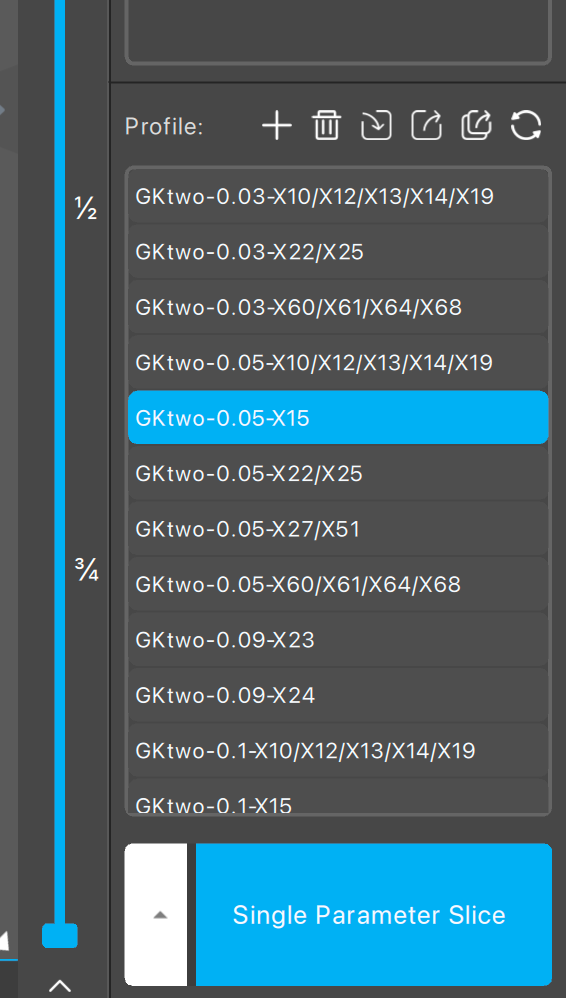

je viens d'installer la version 2 pour utiliser ma GKTWO, j'ai sélectionné la bonne imprimante comme il se doit mais je me retrouve avec tous un tas de profils
je comprends bien que le premier nombre c'est la hauteur de couche mais les X10 etc quelqu'un a une idée de la signification ?
Modifié (le) par pjtlivjy
il y a 23 minutes, pjtlivjy a dit :
Je dirais que ce sont les noms de code ou réf de leurs résines https://uniformation3d.com/collections/all-resin
exemple "X10" c'est sûrement pour la "Uniformation PLA Plant-Based Resin(X10 White)" https://uniformation3d.com/products/uniformation-pla-plant-based-resin-x10-white
"X15" c'est sûrement pour la "Uniformation PLA Plant-Based Resin(X15 Transparent)" https://uniformation3d.com/products/uniformation-pla-plant-based-resin-x15-transparent
